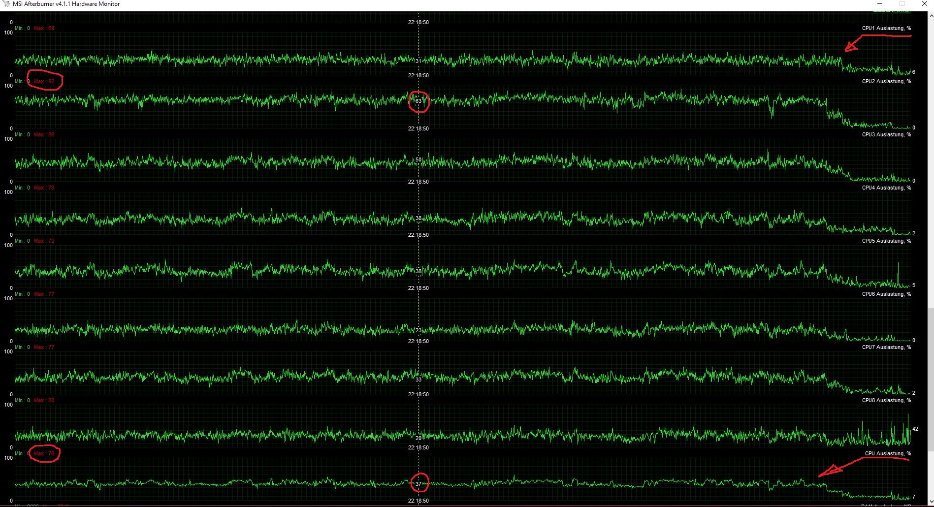

Aber Jungs bitte genau lesen was ich geschrieben habe.....nochmal zur Info, beim dritten Screenshot, da wo CPU1 100 prozent anzeigt, habe ich mit Fraps "VERSEHENTLICH" gecaptuerd. Da habe ich die Spielszene aufgenommen, beim ersten Screenshot nicht und da war die Auslastung bei MAXIMAL 69 Prozent. Die geht immer wieder auch runter auf 48 Prozent. Wie gesagt, capture Taste und Screenshot sind beides bei mir f12 gewesen, daher vlt auch die 100 Prozent Auslastung?
ich denke dass dieses Aufnehmen von Spielen sehr CPU lastig ist und dabei die Grafikkarte irgenndwie entlastet wird. Ich mache mal gleich noch einen Screenshot
Hier sieht man, dass die Auslastung des 1 Kerns wieder bei 50 Prozent ist, sie geht höchstens mal auf 69 rauf aber die 100 Prozent werden nie erreicht im Normalfall. Meist ist die Auslastung bei 39 bis 50 Prozent und nur ganz selten drüber (69-72 Prozent) Auch mit angegben ist nun die Taktrate, 3,4 GHZ
Also renne ich wohl nicht ins Limit. Jedenfalls hier nicht. Ich schau jetzt mal bei Hitman.

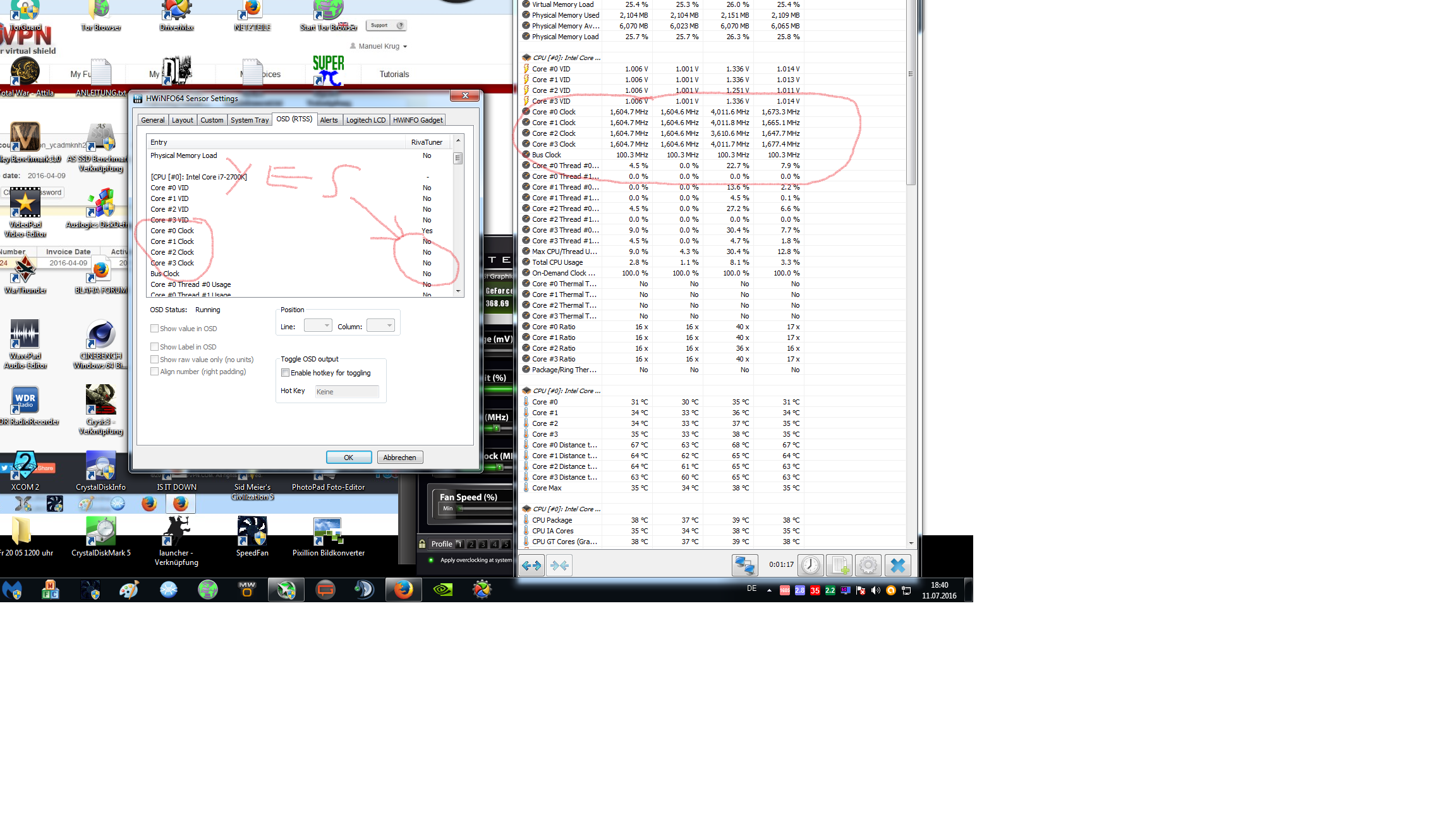

konfiguriere mal das OSD neu...lass nur folgende sachen einblenden:
CPU-Takt (nicht Auslastung), GPU Auslastung, GPU Takt, FPS....und beobachte das beim spielen....achte darauf, was angezeigt wird, wenn die fps sinken....ist die GPU-Auslastung unter 100% oder ist der CPU-Takt auf 1600mhz gesunken...so kommst du der Sache näher.
bei Far Cry 3 z.B sollten die fps zu keinem Zeitpunkt unter 60 fps sinken.
wenn sich rausstellt, dass die CPU runtertaktet auf 1600mhz, obwohl das Profil Höchstleistung aktiviert ist, geh ma ins Bios und deaktiviere (erstmal) alle Energiespareinstellungen, also C1/C3/C6...danach sollte die CPU definitiv die ganze Zeit mit vollem Takt laufen. Wenn das Problem dann weg ist, kann man sich langsam rantasten und erstmal C1 wieder anschalten usw.

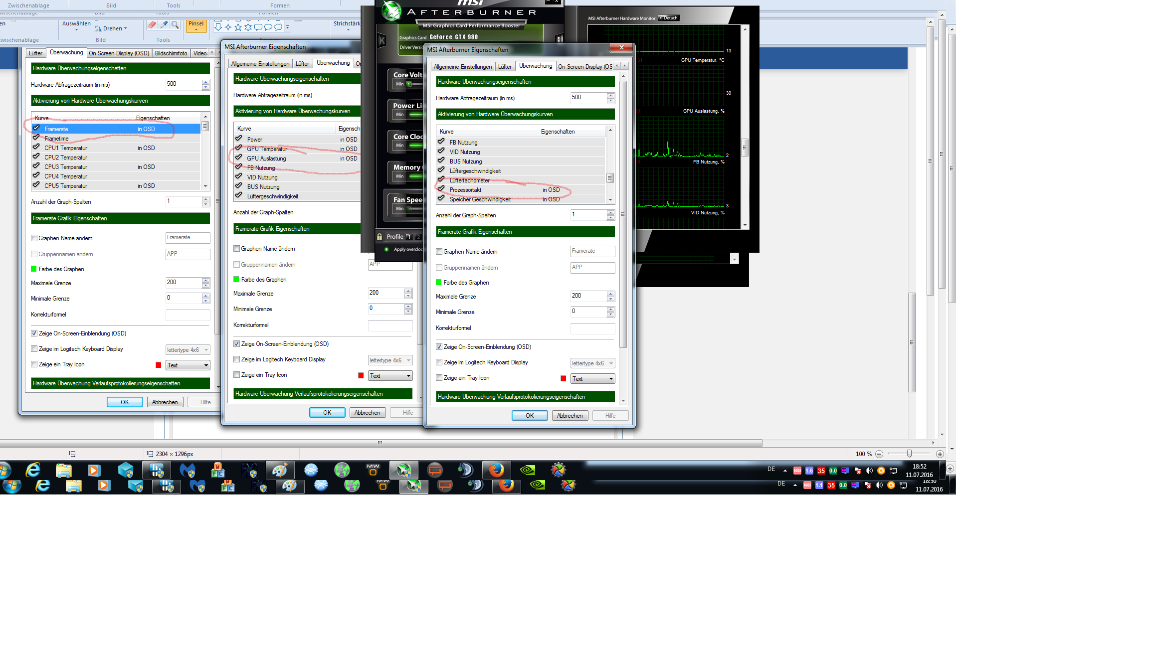

Ich versuche schon die ganze Zeit, die FPS im OSD zu finden, hast du ein Beispielbild wo ich alles finde?
beim Afterburner unter settings-überwachung...."Framerate"..dann nimmst du noch GPU-Auslastung, GPU-Takt und CPU Takt...den rest ausblenden, damit es übersichtlicher ist.
ich glaube, den CPU Takt kann man nicht mit Afterburner einblenden lassen...das geht nur mit HW Info64.
Ah ja aber wie kann ich in HW info64 die FPS mit anzeigen lassen, ich sehe überall in zahlreichen Beispiel Videos/Bilder, wie die FPS mit in den Zeilen/Angaben, wie bei meinen Screenshots, mit angezeigt werden, oder ist das via Afterburner? Wenn ja, habe ich bereits eingeschaltet, also muss es wohl via hwinfo laufen? :)
Danke fürs Bild
mit HW Info nur den CPU Takt, und mit Afterburner GPU-Takt, GPU-Auslastung und fps..hab doch gesagt, fps stellt man in Afterburner ein...heisst "Framerate"...das sind fps.
Ah okay ich habe es im Afterburn nicht mit an gehabt, sorry. Dachte die ganze Zeit, es würde da auf OSD eingestellt und war irritiert.

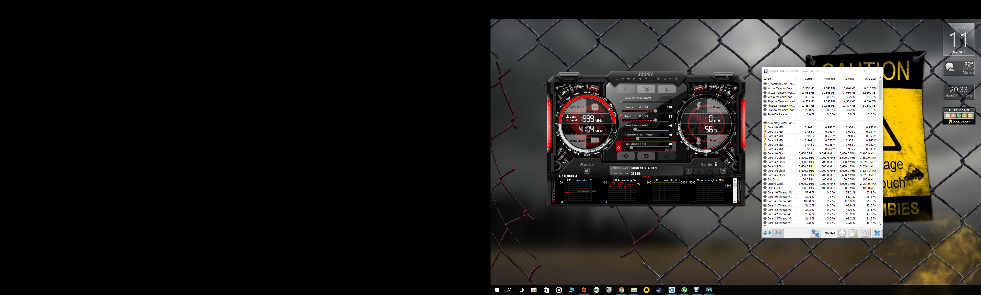

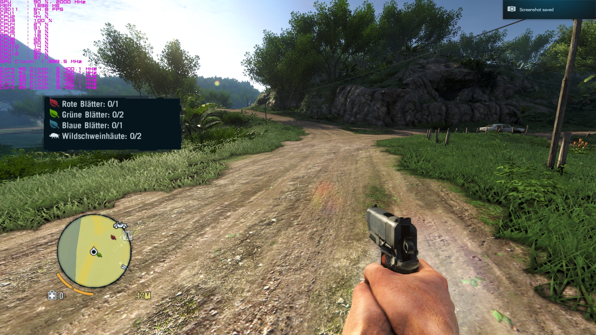

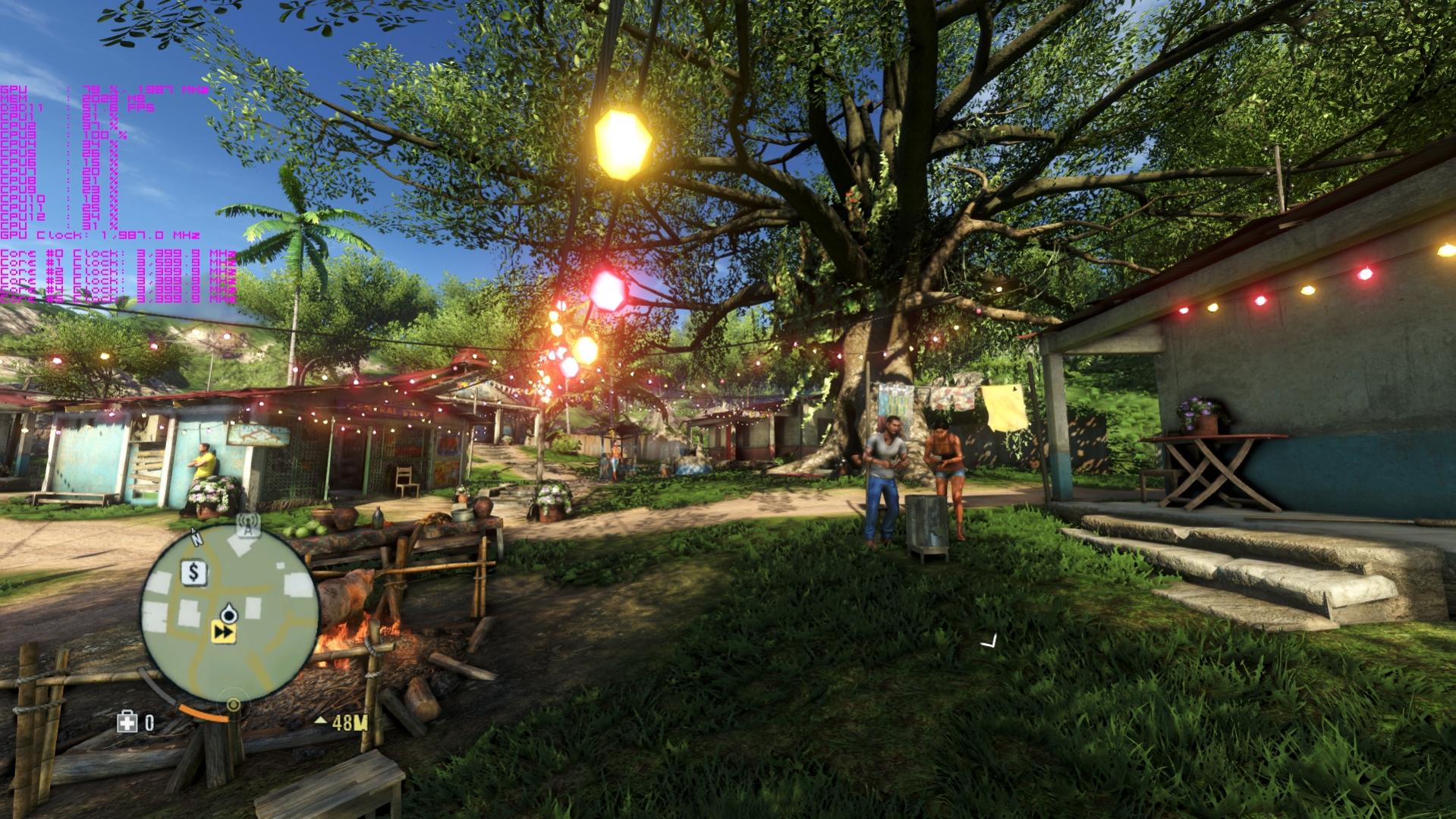

Also in Far Cry 3 sinkt die GPU Last auf stellenweise 80 Prozent wenn die FPS runter gehen (auf 52 FPS wenn ich in eine bestimmte Richtung schaue), der CPU Takt bleibt konstant bei 3,4 GHZ
Ich würde da jetzt gerne ein Foto von machen, aber es haut einfach nicht hin...
Video geht auch, aber das zieht die GPU-Last wieder an wenn Du Shadowplay laufen lässt^^
macht mich jetzt stutzig...hm alle 6 kerne bleiben bei 3400mhz oder hast du nur einen core einblenden lassen?
Es ist wie es aussieht wirklich CPU die hier limitiert, wie man sieht sind es jetzt hier auf einem der Kerne, auf einmal 100 Prozent Auslastung. Die Taktrate der CPU auf allen 6 Kernen bei konstant 3,4 GHZ, die GPU wird wie wir sehen in Far Cry 3 nicht vollends ausgereizt, in der Situation der FPS Einbrüche sinkt die Auslastung auf sogar nur 78 Prozent.

Und in Far Cry 3 bei einem der Kerne konstante 100 Prozent :rolleyes:
Trotzdem gibt es Unterschiede, Szenen wo die FPS in die Höhe schießen die Kernauslastung jedoch bei 100 ist, oder die FPS absacken, die Kernauslastung uind Taktrate jedoch gleich bleibt.

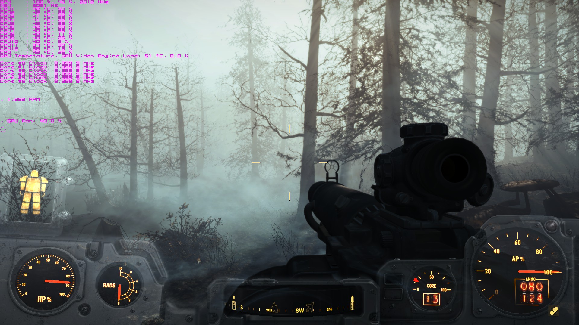

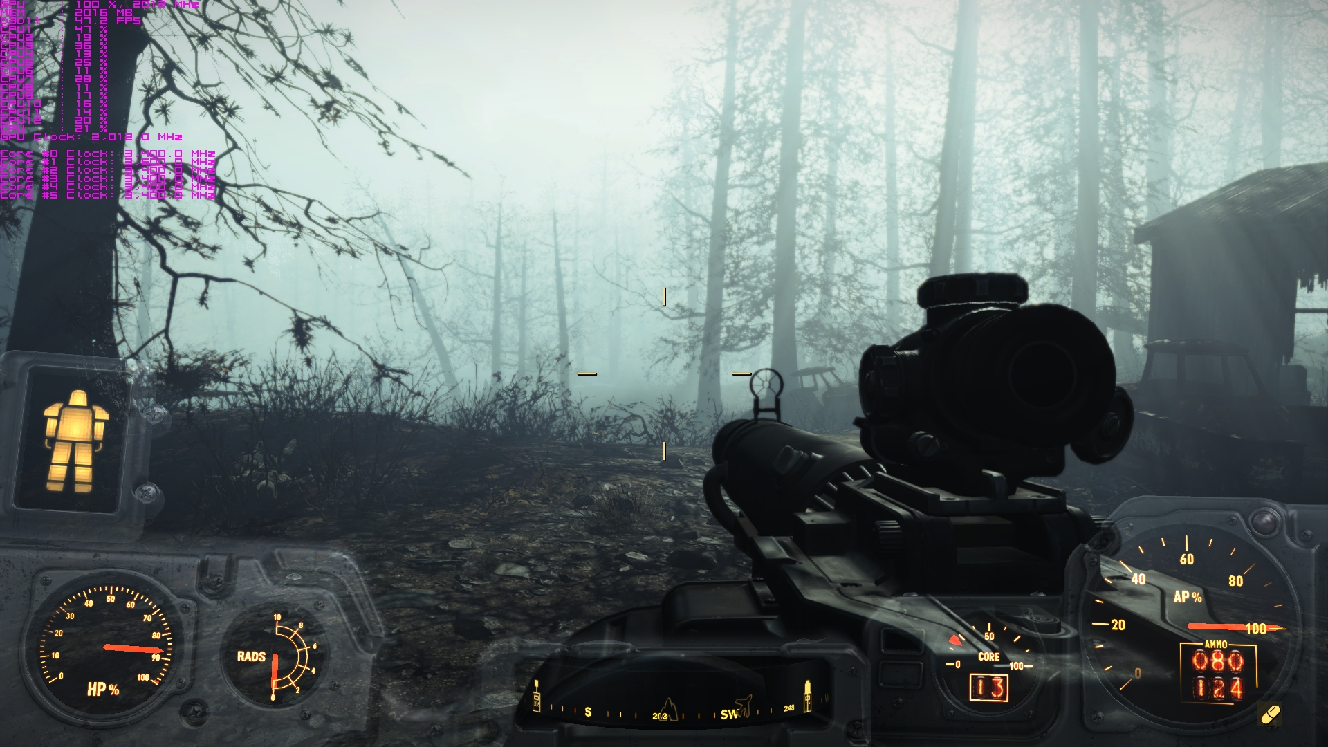

Hier noch einmal Fallout 4
in bestimmten Blickwinkeln sinkt die FPS sogar auf 47, die Karte ist 100 Prozent ausgelastet, ABER das komische, in dieser Situation ist keiner der 12 Threads auch nur annähernd beim Limit. Wie lässt sich das erklären? Auch hier ist die Taktrate konstant bei 3,4 GHZ

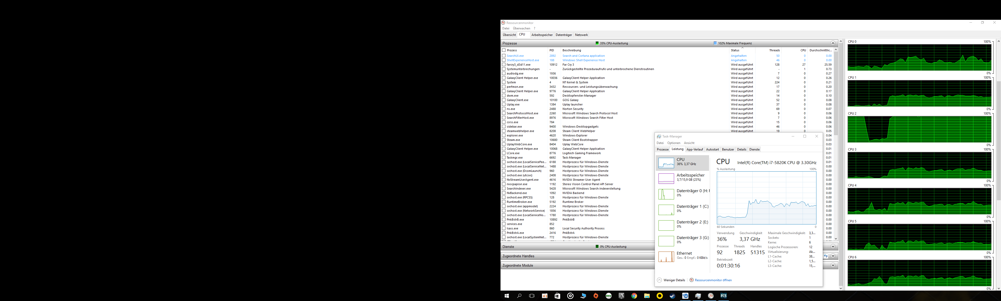

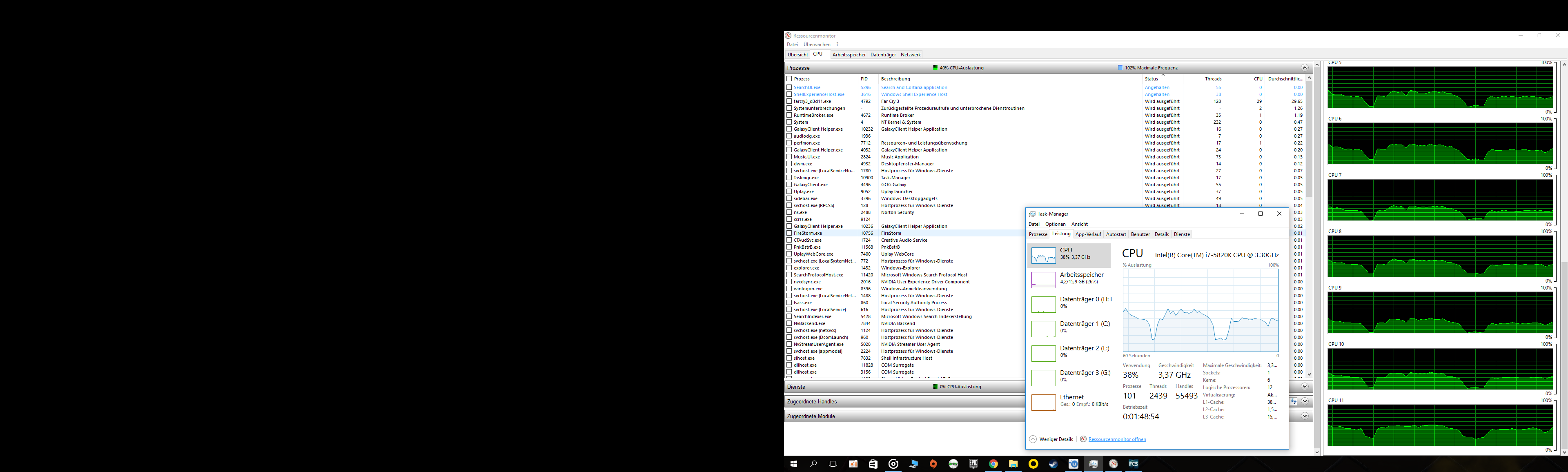

lass mal den Taskmanager laufen, dort sieht man doch wunderbar die Auslastung der 12 Threads in einem Graphen...lass den mal 5 minuten mitlaufen während du spielst und mach dann einen Screenshot vom Graphen bitte. Bei far Cry 3.

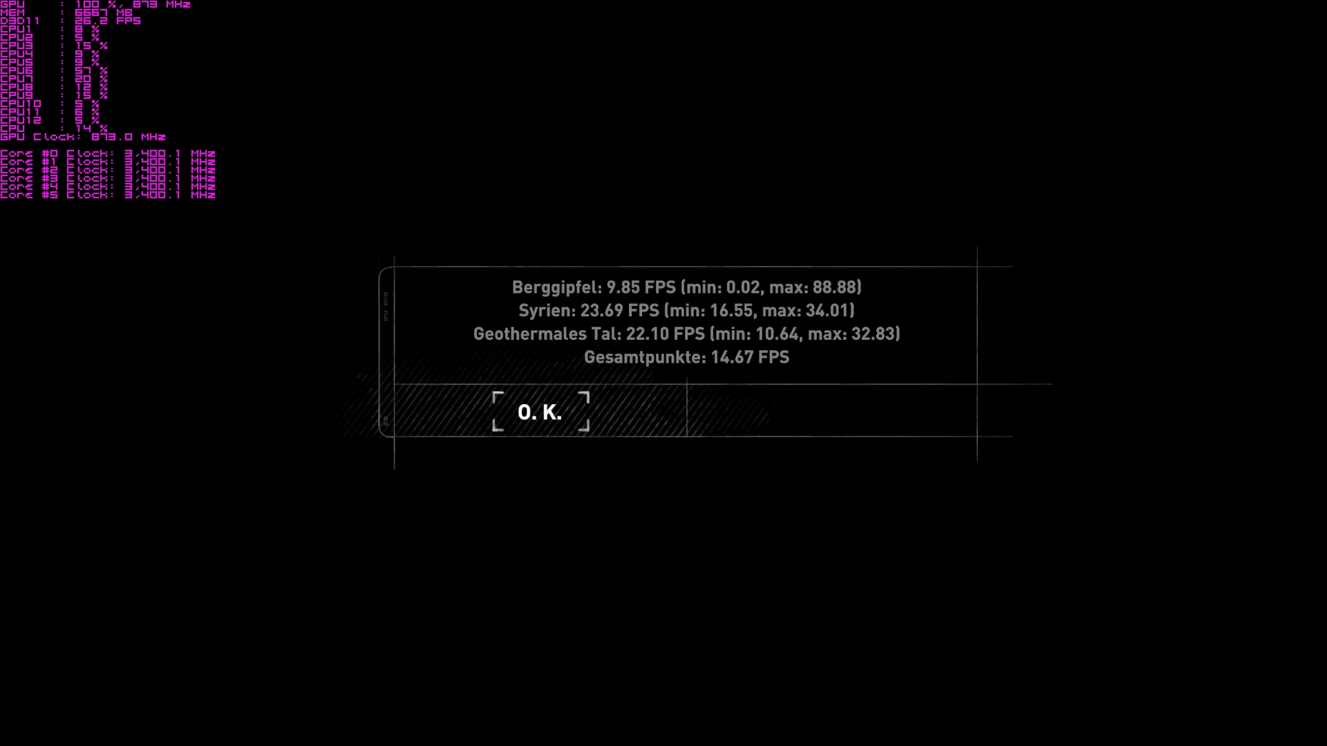

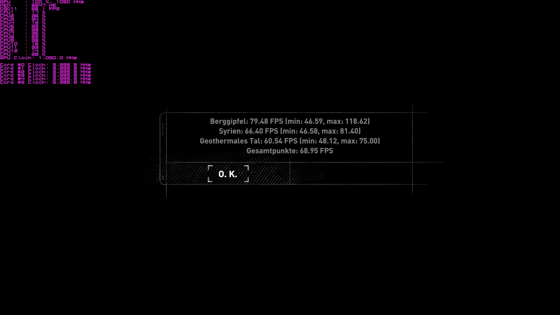

So erst einmal habe ich den Benchmark aus Rise of the Tomb Raider exakt gemäß der selben Settings (wie der Kerl im Video ohne DX 12) laufen lassen wie von Larve empfohlen, hier die ernüchternden Ergebnisse.
Edit:
Im Video welches jedoch Larve gepostet hat, hat er V-Sync an, was seine FPS auf 60 eingrenzt. Daher habe ich mich an DIESEM VIDEO . welches der Typ neu hoch geladen hat----> (ohne V-Sync) orientiert.
https://www.youtube.com/watch?v=u6T2nuliIeA
Mit 60 HZ (wie im Video)
Mit 144 HZ - inkl. G-Sync
Mit 60 Hz ohne G-Sync (katastrophales Ergebnis)
Der Typ aus dem Benchmark Video hat mit der selben CPU und dem selben Grafikchip, deutlich mehr Performance als ich.

Anschließend bin ich so wie der GEZ Verweigerer es vorschlug vorgegangen und habe das hier während dem Spiele von Far Cry 3 vorzuweisen. Ich hoffe es passt so wie du es meinst @GEZ Verweigerer
Sehr ernüchternd das Ganze, es stimmt definitiv etwas nicht Leute. Wie ihr seht, habe ich übrigens einen Monitor mit 144 Hz Technologie und G-Sync. Ich weiß nicht, ob das einen Einfluss hat, aber es wirkt nicht so.
