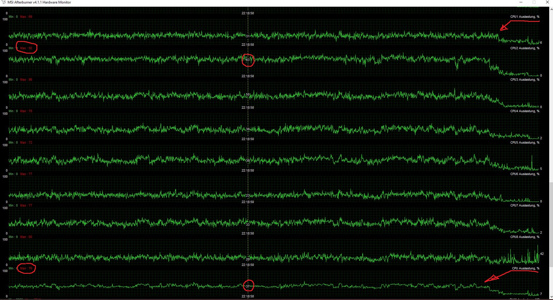

@HISN ich glaube kaum, dass das bei dir "so aussieht"...lass doch mal den taskmanage mitlaufen bei far Cry 3 und zeig den Graphen. Far Cry 3 ist nicht so schlecht optimiert.
der Graph is aussagefähger als einblendung, die zeigt nur einen Sekundebruchteil an.

guckt doch mal bei euch selber, wie der taskmanager aussieht...ist ja nicht so, dass bei ihm mal 100% aufblitzt, sondern er klebt minutenlang an der 100% decke...ich hab Far Cry 3 nicht so schlecht optimiert in Erinnerung....hm
@hardwarekind: hast du GTA 5? Bei gta5 weiss ich, dass es gut optimiert ist, also da müssten alle Kerne die ganze Zeit ca. gleich ausgelastet sein.

ja, du hast auch 130 FPS in der szene, wenns nach oben offen ist, muss es ja irgendwann anstossen, logisch^^...
seins war doch mit 60 fps wenn ich nicht irre.
Aber anscheinend ist far Cry 3 doch nicht so glatt optmiert, wie ich dachte
Natürlich ist der graph genauer....wie willst du denn mit einem Screenshot zeigen oder beweisen, dass ein kern tatsächlich 5 minuten lang zu 100% ausgelastet war?
edit:
@HardwareKind
das sehe ich jetzt erst...wenn du ohne V-sync spielst, musst du ja ins Limit rennen. Ich bin von ausgegangen, dass es bei 60fps Limit war, deswegen fand ich die Auslastung ja so merkwürdig...ich dachte, du hattest Probleme, dass er auf 40-50 fps droppt öfters?
edit:
@HardwareKind
Ja richtig, du siehst es ja unten in der Tastkleiste, dass Far Cry 3 (ohne V-Sync) ausgeführt wird.
