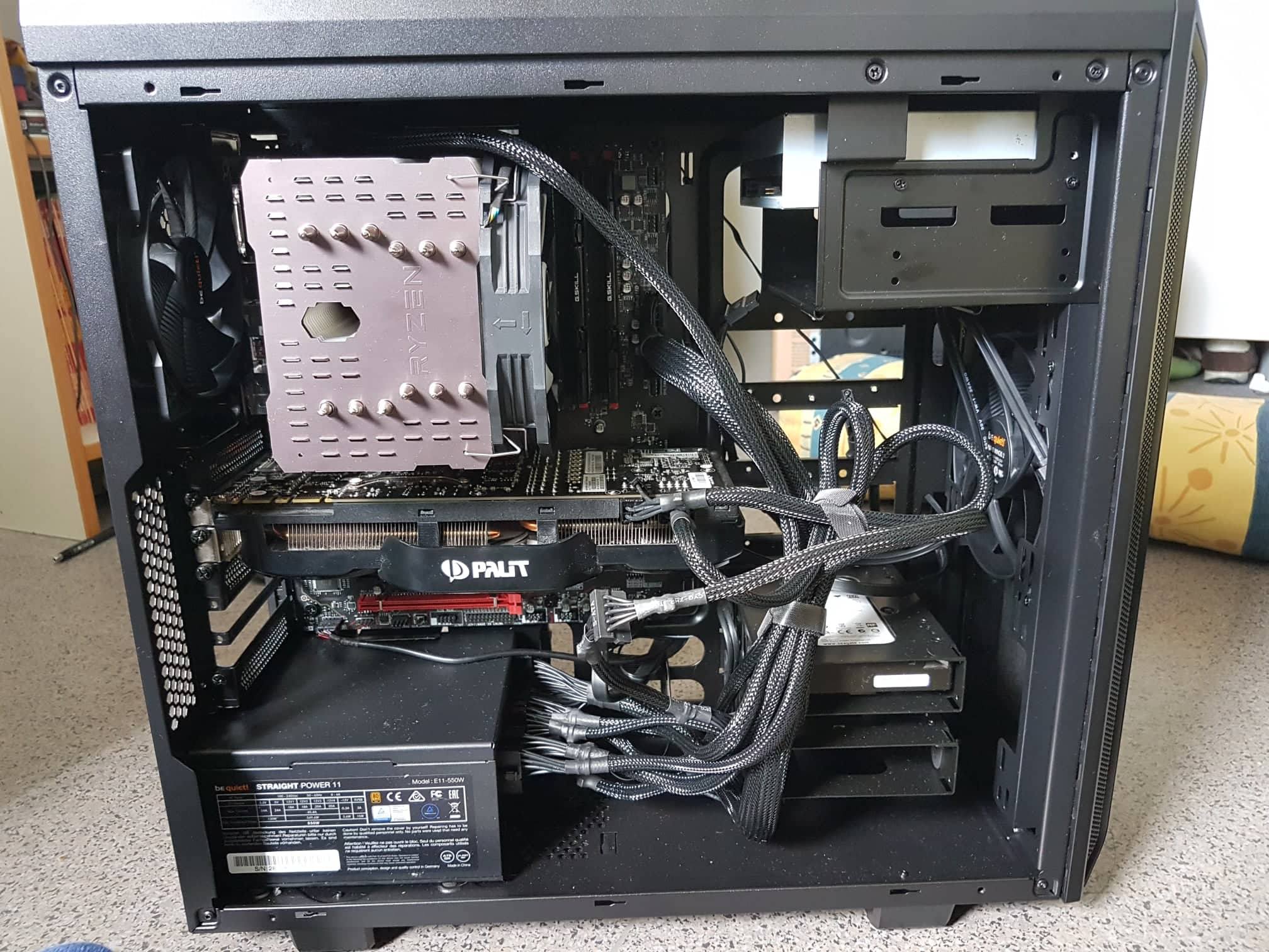

Nun habe ich meinen neuen PC zusammengebaut und möchte ihn starten, leider zeigt der Bildschirm nur schwarz.

Natürlich habe ich das DVI Kabel an die grafikkarte gesteckt. Eigentlich sieht auch alles gut aus. Aber schaut es euch selbst an
Bin für jede Hilfe dankbar. Die Nullmethode funktioniert ja leider nicht so gut mit ryzen, da es immer einen schwarzen bildschirm gibt ohne grafikkarte. Den ram habe ich auch schon ausgetauscht, der kann es eigentlich nicht sein.

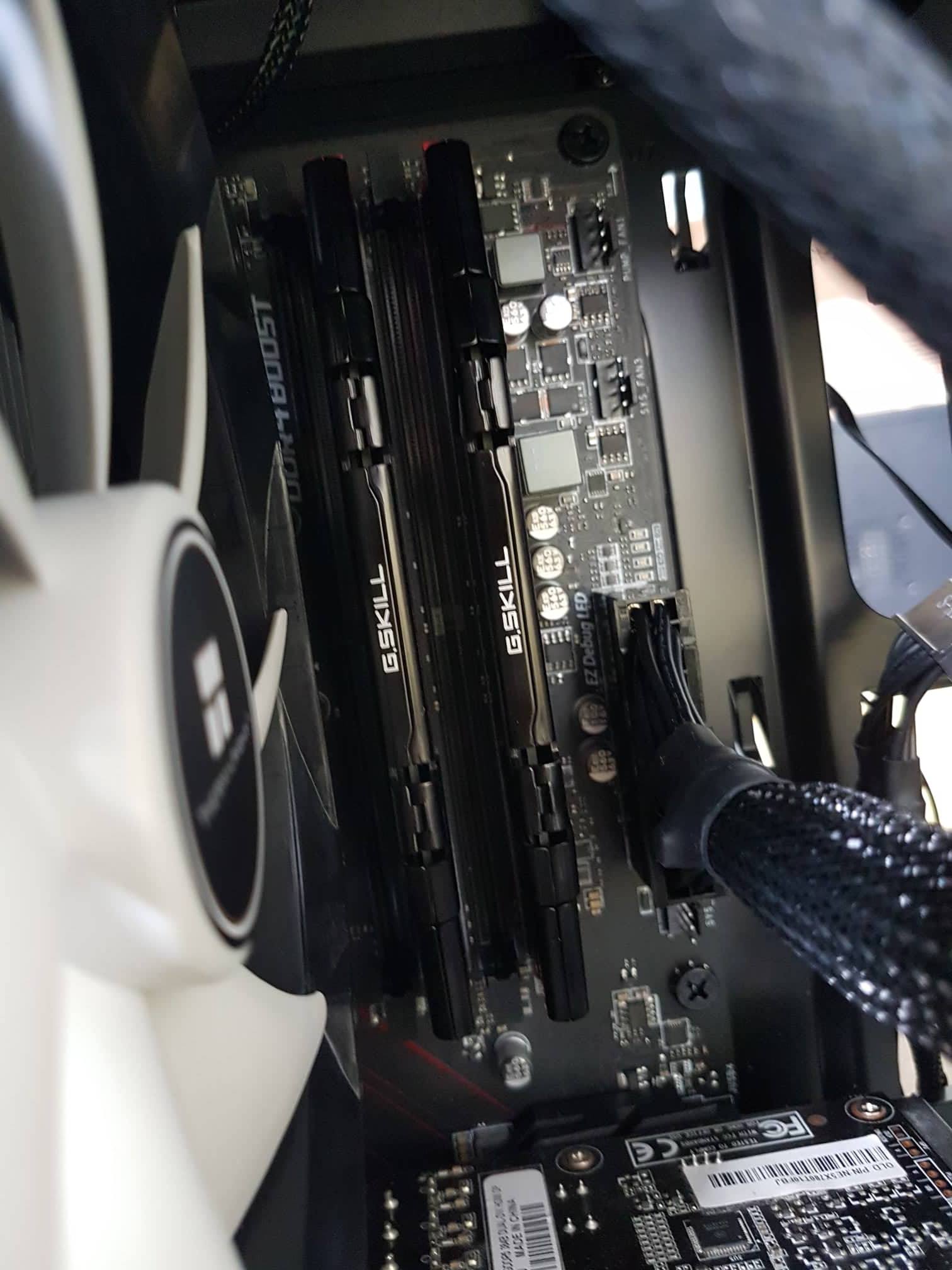

DIMMA2
DIMMB2
Diese Steckplätze werden bei zwei Modulen genutzt ?

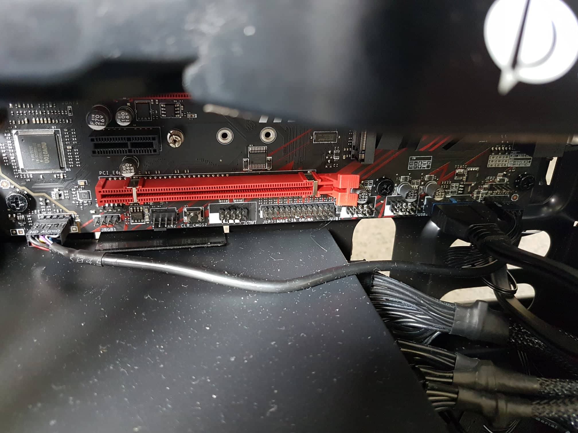

Schau innder Beschreibung vom Mainboard nach, ob es am Board Diagnose LEDs gibt. Wenn solche nicht vorhanden sind, dann kannst du bei den Front I/O Anschlüssen einen kleinen Summer anschließen, damit hörst du dann eventuell verschiedene Post Codes und kannst feststellen, welche Komponenten Probleme bereiten.

Einen RAM Riegel entfernen und mit nur einem starten probieren die verschiedenen Kombinationen RAM Riegel/RAM Slots durchprobieren. (hatt mal ein Mainboard welches einen bestimmten Riegel absolut nicht in einem bestimmten Slot mochte, in jedem anderen Slot hat es funktioniert)

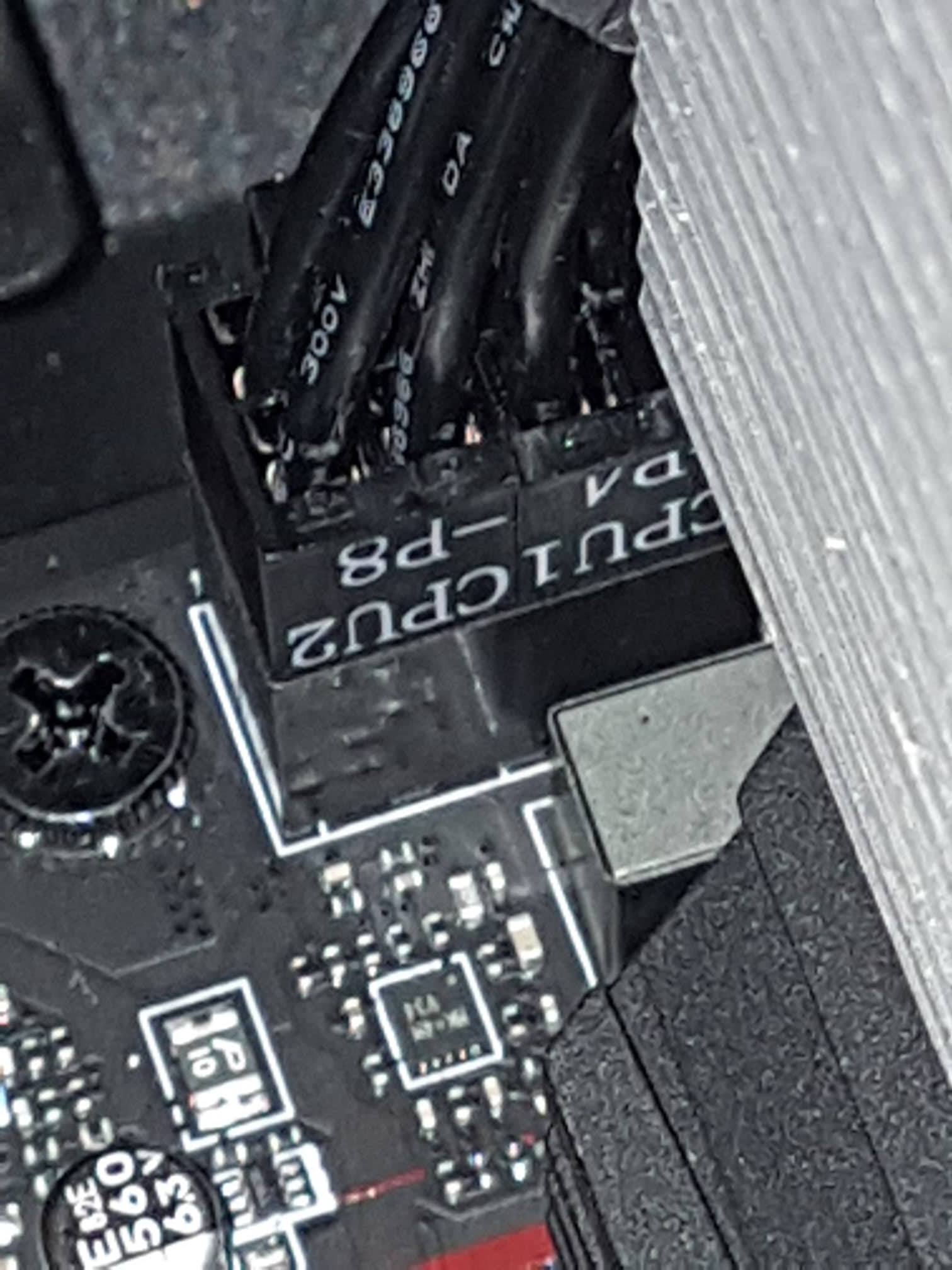

Kabel alle korrekt angeschlossen? ATX 24Pin, CPU 4/ 8Pin, Stromversorgung für die GPU, Kabel des Lüfters vom CPU-Kühler, etc. pp..?

Also ich habe jetzt ein Bios reset durchgeführt, die grafikkarte überprüft (sie funktioniert) und die Anschlüsse überprüft. Alles hat nichts gebracht, ich sehe noch schwarz. Und die Abstandhalter waren schon alle vormontiert in dem Gehäuse.
Es hat sich ergeben, dass der USB stecker der Maus jetzt im usb anschlusses des motherboards festsitzt. Zurzeit vermute ich, dass ich wohl den ganzen pc auseinander nehmen muss, aber hier nochmal ein paar bilder, vielleicht fällt euch ja noch etwas ein.

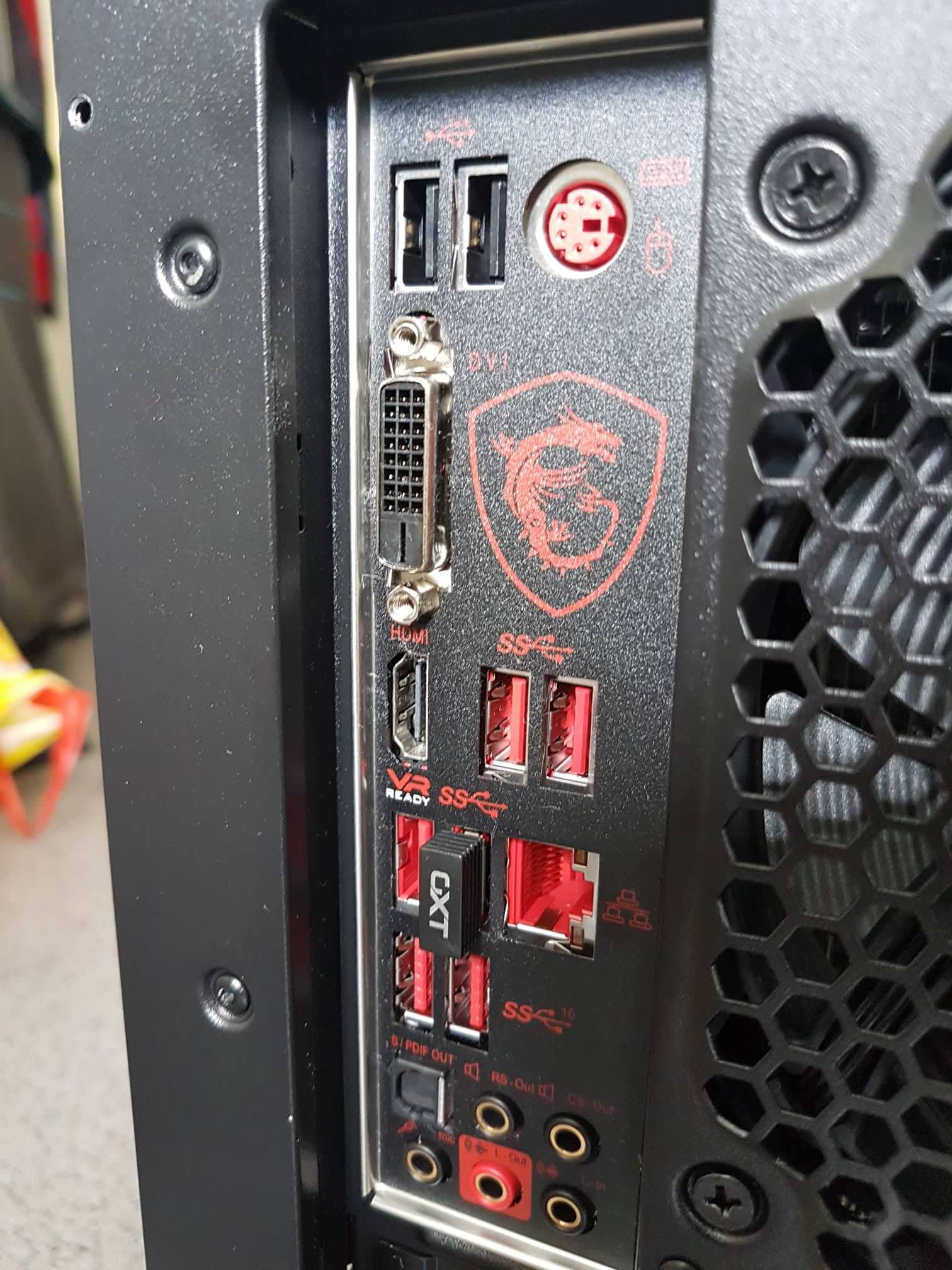

Monitor an der Grafikkarte und nicht am Mainboard angeschlossen?

CPU_PWR2
Vermutlich MUSS man da auch Strom draufgeben. :mad:
Falls es nicht der RICHTIGE Adapter ist, da kann man ZICH andere Auswählen.

Display sicher an Grafikkarte angeschlossen?
