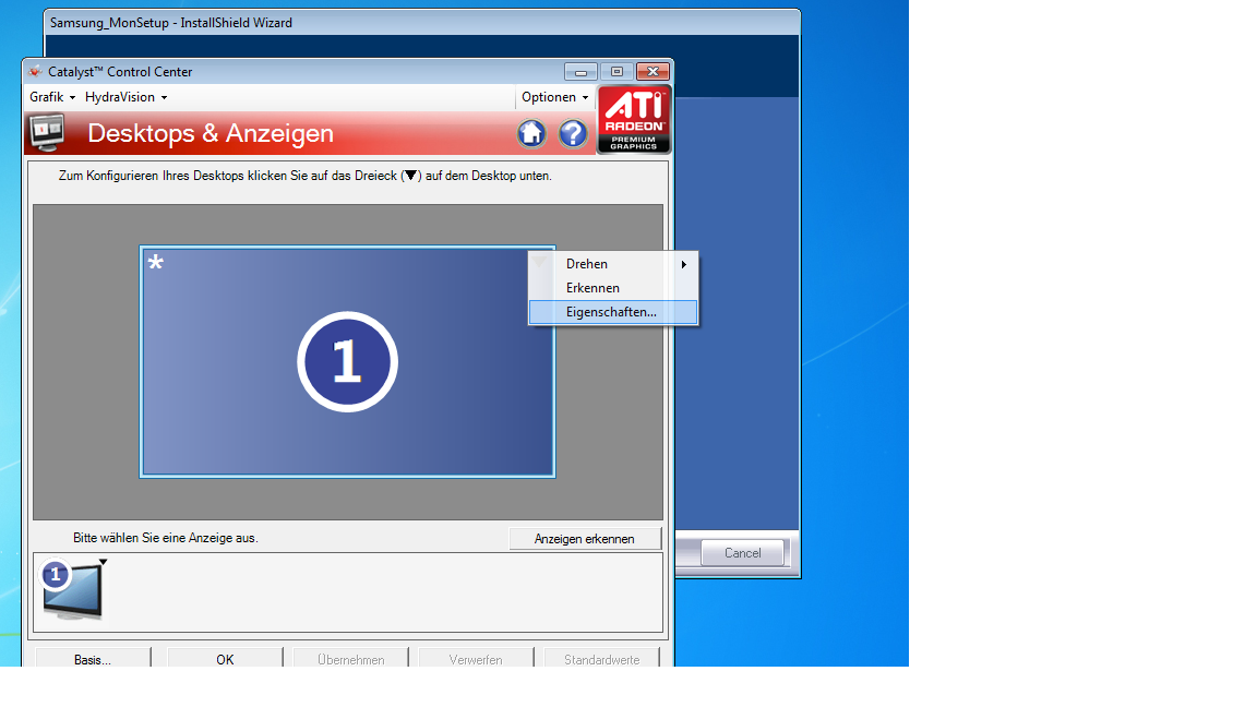

Also ich hab das Problem mit dem Rahmen auch. Hab Catalyst 10.12a installiert. Weder HDMI noch DVI>HDMI klappen. bekomme immer den Rand. Radeon HD 6950
kann ich bei mir nicht. komischerweise hab ich keine einstellung...
Ich hab auch keine Optiom wo ich DVI oder sowas enstellen kann.
Vielleicht deinstallier ich den Teiber nochmal.
Du darfst nicht oben bei dem großen Bild ins Kontextmenü, sondern unten links bei dem kleinen. Das macht einen unterschied (für den ich die Entwickler immer wieder erschlagen könnte...)
Alternativ gibts inzwischen eine Beta vom neuen CCC, da ist das alles etwas leichter zu finden.
Ah, super ich danke dir. Ich frage mich auch, warum man das nur unten einstellen kann.. Muss ich sonst noch was machen, ausser Overscan auf 0?
