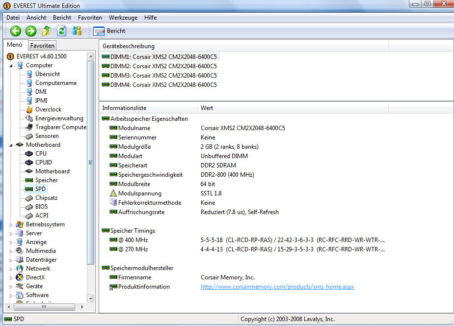

Main Board macht eigentlich bis zu 16 GB mit.
Naja mal sehen.. Und Spannung einstellen geht nicht... sondern nur low/normal/high/ultra high...
gruß
Steht nichts im Handbuch vom Mainboard welche RAM-Spannungen die Einstellungen zur Verfügung stellen?
Edit: Man kann die RAM-Spannung mit Everest auslesen? Oder vielleicht zeigt Everest auch nur das SPD an, entzieht sich jetzt meiner Kenntnis.
mfg
CC_04
