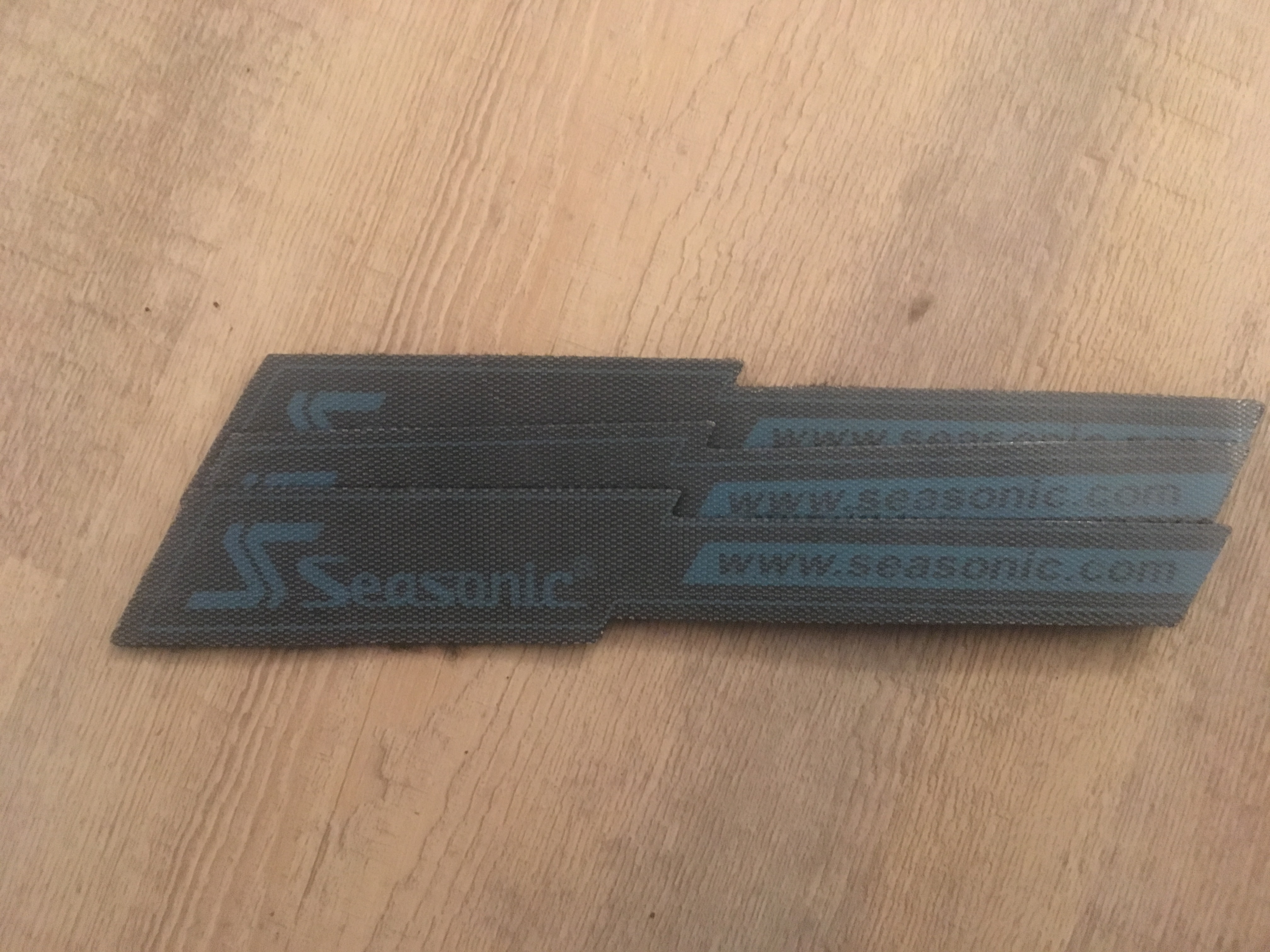

- bei meinem Neuen ist sind so klett streifen dabei IMG_1914.JPG Kann mir jem sagen, wofür die sind?

Die Klettstreifen sind Beigabe und als Kabelbinder gedacht, um überschüssige/überlange Kabel im Gehäuse sauber wegzubinden.

Die Klettstreifen vielleicht zum Kabel zusammen binden? Alternative zu Kabelbindern?!

Dass man die Kletts als Kabelbinder nutzen kann, hätte ich drauf kommen können ^^ lag wohl an der Uhrzeit.
