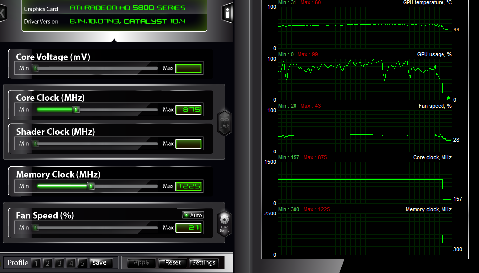

Hier der Screenshot
für mich ist da alles im grünen berreich. taktet richtig hoch und die auslastung ist auch ok.
den 10.5 hattest du auch schon drauf?
Den noch nicht, nein. Im Chancelog hatte es nichts wovon ich mir Änderungen dieses Zustandes erhofft hatte. Glaubst du echt es könnte daran liegen?
