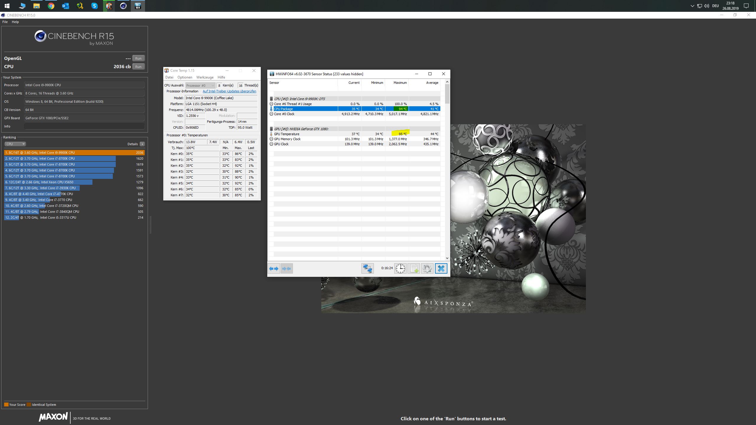

Hey Leute
Irgendwie finde ich es seltsam, aber seit ich heute den I9 9900K (geköpft mit Metall) montiert habe spinnt das ganze System. Die Temps von dem Prozessor und der GraKa sind meiner Meinung nach viel zu hoch. Und vorher mit dem 8700K lief alles stabil und kühl. Das BIOS habe ich zurück auf default gesetzt und im Moment ist kein OC-Profil am laufen.
Die Graka hatte heute bei einem 3DM Firestrike Extrem über 95 Grad, und der Prozessor beim Cinebench R15 94 Grad!!
Beide Komponenten sind mit einer Custom-WaKü gekühlt.
Im IDLE laufen beide Sachen bei ca. 34 Grad +/-
Danke für die Hilfe......
