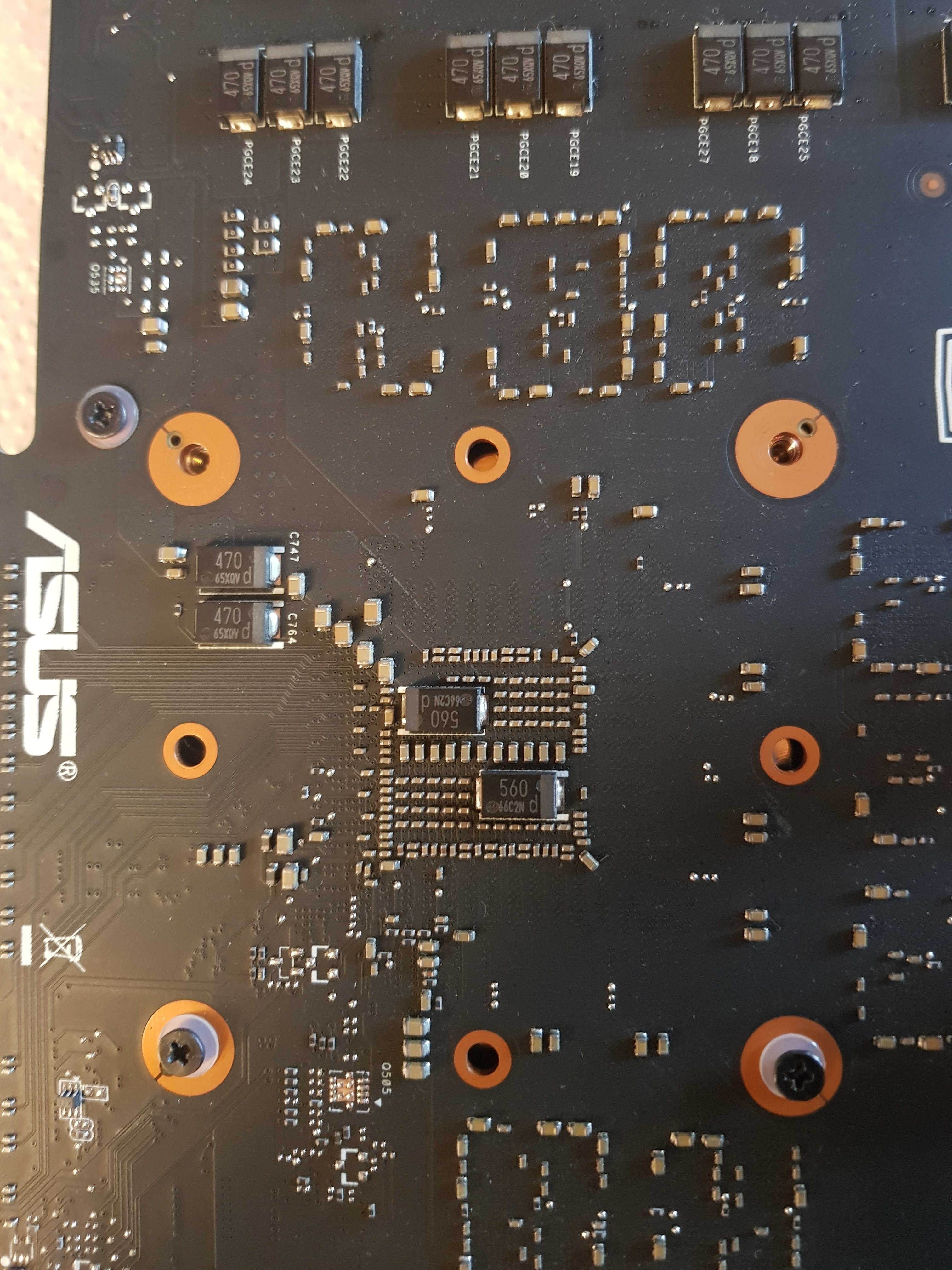

Oke also gell du meinst hierfür soll ich die kurzen nehmen? Für die 4 Schrauben?
Ne, eigentlich für Alle. Wie schon gesagt, die langen Schrauben sind nutzlos, da leicht zu lang. Schrauben dann auch nicht zu fest "knallen".
Kannst es natürlich nur an den 4 Löchern probieren, kann aber dann sein das andere Bauteile wie RAM oder mosfets zu heiß werden. Das kannste halt schwer überprüfen.
Hmmm oke leider habe ich nur noch diese. Ich werde sie mal bei der DIE verwendeten und mich von innen nach außen hin arbeiten.
Ich hab noch welche hier, solltest Du aber auch im Baumarkt finden. Keinen Dremel zur Hand?
Ich würds jetzt lieber richtig machen, kann sonst sein das Du wieder auseinander bauen musst. (relativ sicher sogar)
Genau wegen sowas behalte ich alle Verpackungen und sonstiges Zubehör.
Oder du benützt 3-4 Plastikwasher für jede Schraube. Haste ne Backplate drauf?
Neinich habe leider kein Dremel, bin auch sonst nicht sehr gut an Werkzeuge ausgestattet.
Meinst Du mit Plastikwashrr die Unterlagsscheiben?
Ja, Backplate drauf oder nicht? Falls nicht sollte das funzen, aber bitte nur bei den langen Schrauben.
Drauf achten das die Schrauben komplett in den Kühler gehen, teste doch mal ohne Grafikkarte. Dann weißt Du auch wieviele Washer Du nehmen musst. Bei dem Bild oben sehe ich doch, das sie nicht komplett reingehen, das ist das ganze Problem.

Ah sorry nein habe keine Backplatte....
Oke alles klar:)
Ich glaube WIR haben es geschafft 😊😊

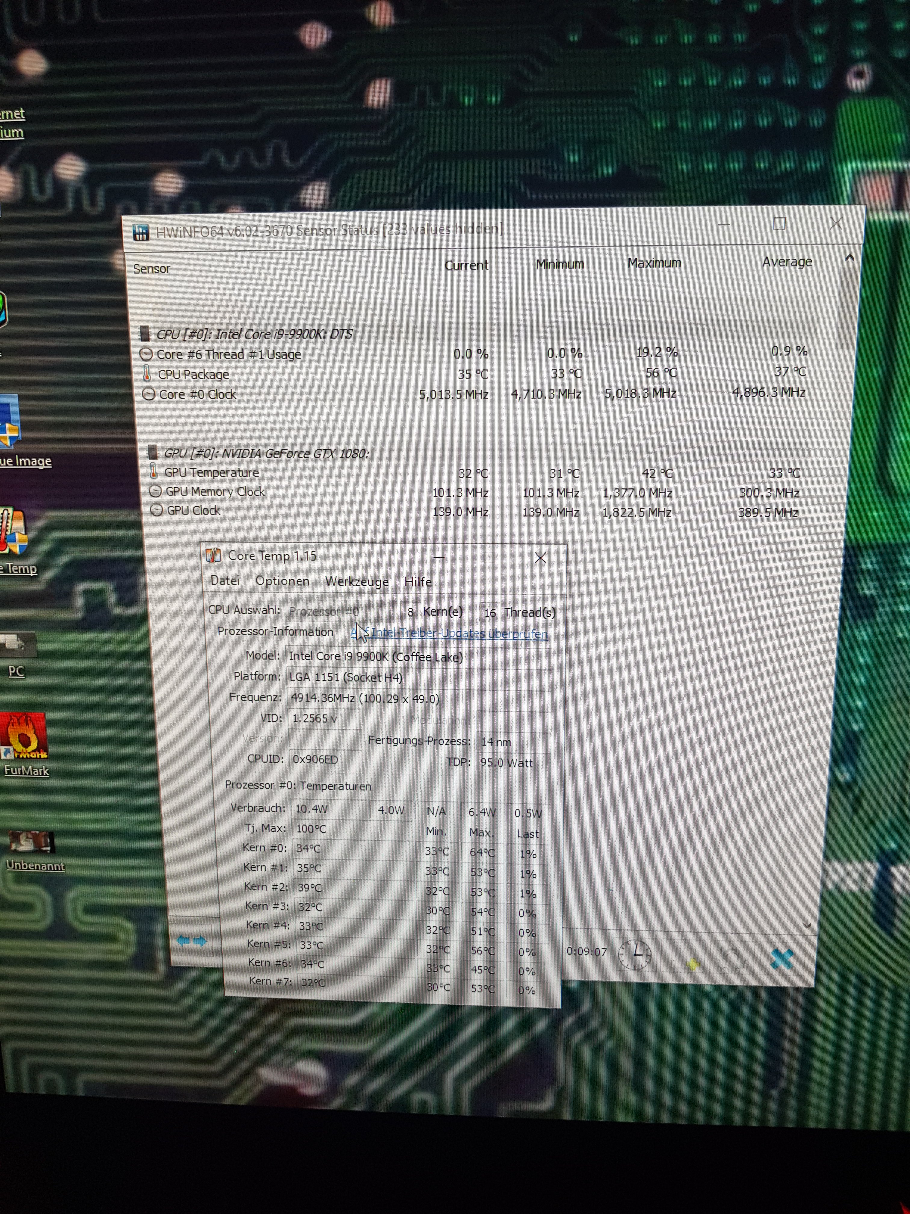

Mit FurMark geht die GraKa Temperatur auf max 50 Grad unter 100% Last.
Was ich aber auch erwähnen muss ist, dass ich den Input/Output beim GraKa Kühlblock geändert habe.

Jep, bis auf ein Kern der aus der Reihe tanzt sind die völlig in Ordnung. Aber auch das ist noch OK. Liegt höchstwahrscheinlich daran das ein kleiner Fleck nicht richtig mit LM benetzt ist.
Wie erkennt ihr an einem neunminütigen Furmark Screenshot, dass die CPU Temperaturen in Ordnung sind?
the-pollox schrieb:
so ein blutiger Anfänger bin ich auch nicht ;)
Du hast ein Handyfoto von dein Bildschlirm als Beweis präsentiert. Da ist alles möglich. ;)
Wie hast du denn nun getestet? Mein geköpfter 9900K 4,8-5 GHz wird beim Zocken schon wärmer als deine gezeigten 56°C.

@OZZHI das jüngste Problem bezog sich nur noch auf die GraKa Temperatur. Und dafür habe ich kurz FurMark gestartet und war froh dass die Temperatur nicht gerade wieder auf 95 Grad schoss.
Will heute mal zocken und schauen wie sich die GraKa und Cpu Temperatur verhaltet. 😉
