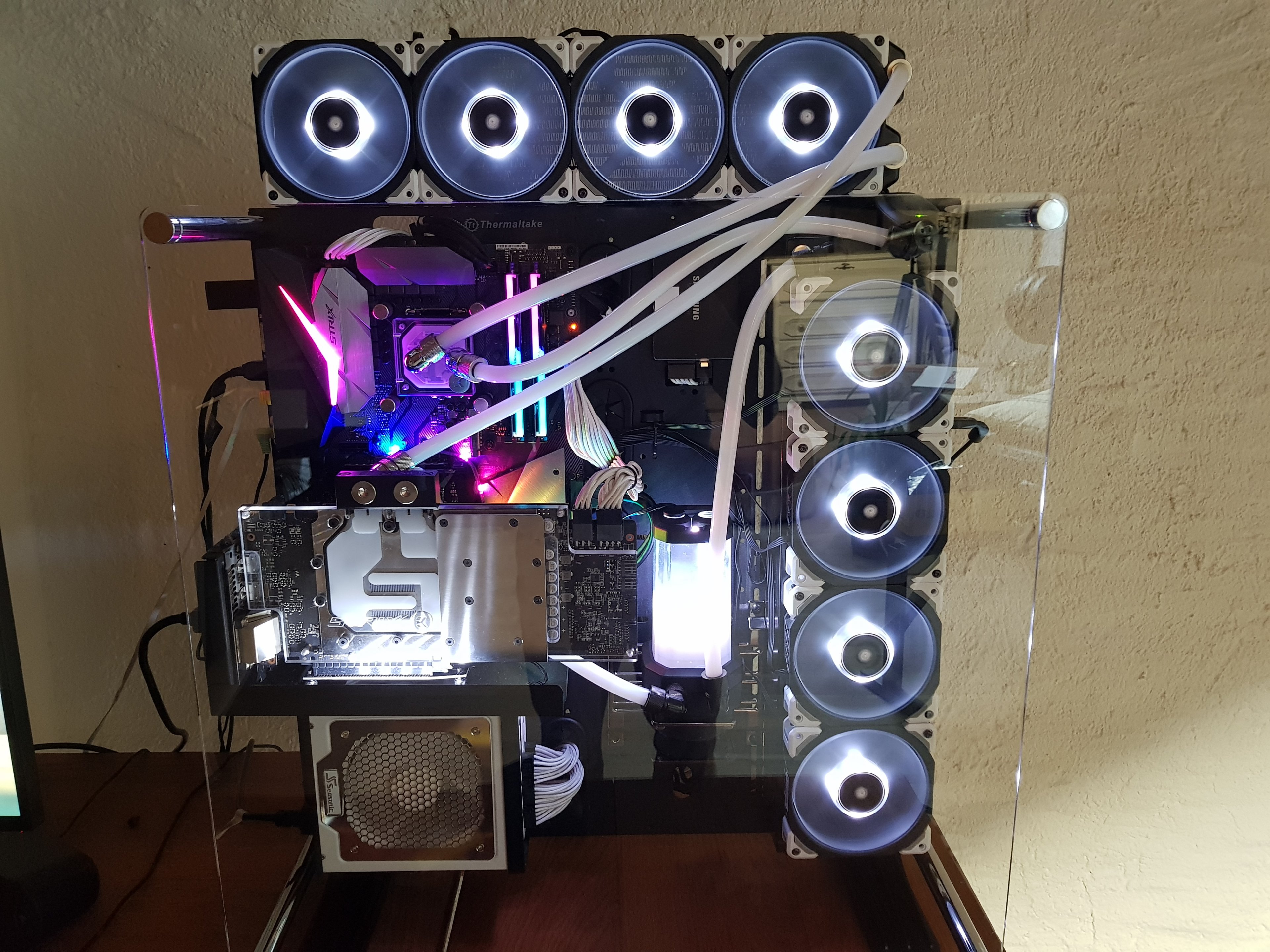

Hey Leute vielen Dank für die zahlreichen Beiträge und Unterstützung. Ich habe hier mal ein Foto von meinem System. Ich denke dass es genügend Kühlfläche hat😊. Zumindest bis jetzt mit dem 8700K. Das System wurde vor einer Woche komplett gereinigt daher würde ich "hoffentlich " eine Verunreinigung ausschließen. Ich werde heute versuchen die CPU vom Lot zu befreien.

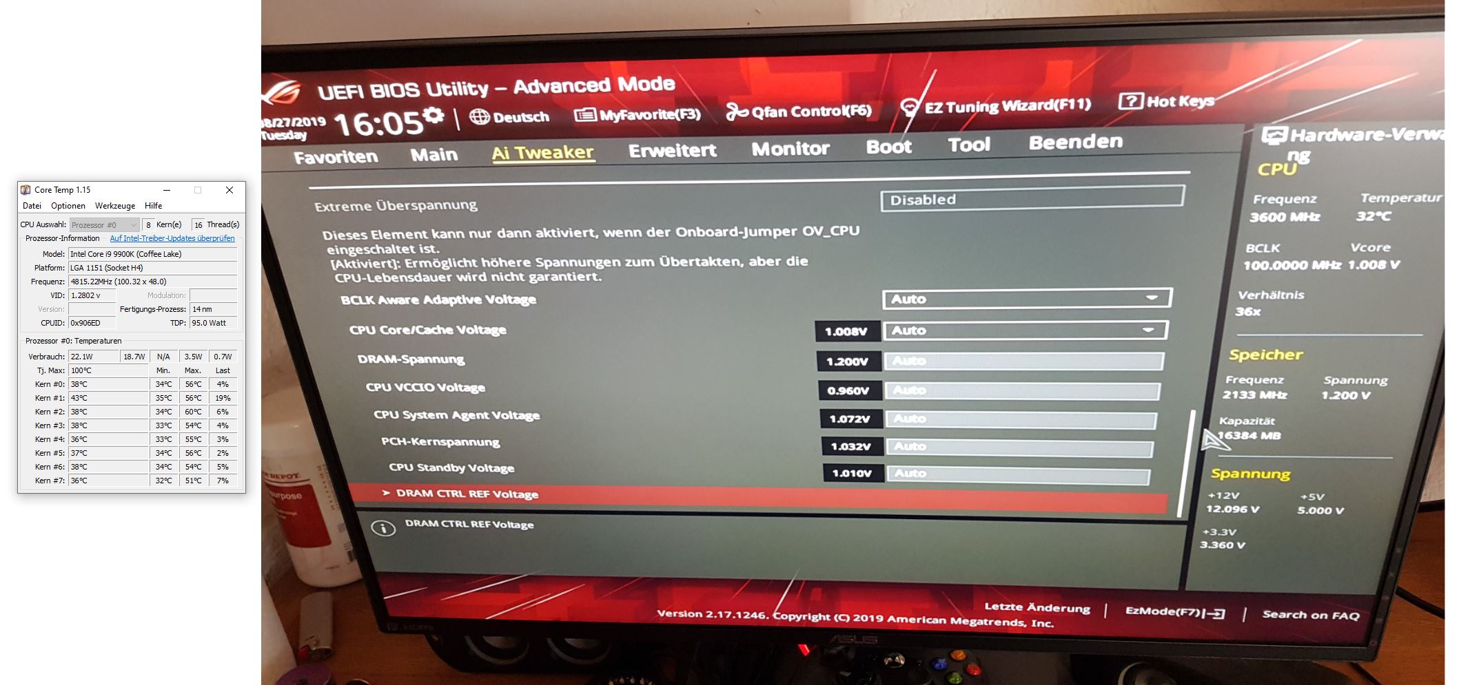

Immer noch viel zu hoch, mit welchen Settings läuft er denn?
Das hat keinen Einfluss, mal gecheckt ob der Kühler richtig aufliegt? Falls Du die langen Schrauben benutzt hast, tut er das nämlich nicht.
Ja ich habe wirklich ganz wenig Flüssigmetall genommen.
Gemäss BIOS sind diese Settings eingestellt. Jedoch im Windows wird mir folgendes, siehe CoreTemp dargestellt.Unbenannt.JPG

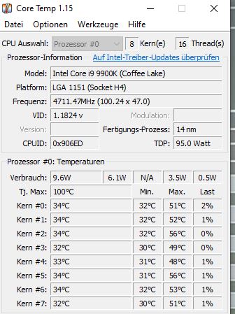

Deine CPU Temps sind eindeutig zu warm.
aktuell sind sie im Idle so
wie hoch sollten sie den ungefähr sein so +/-?

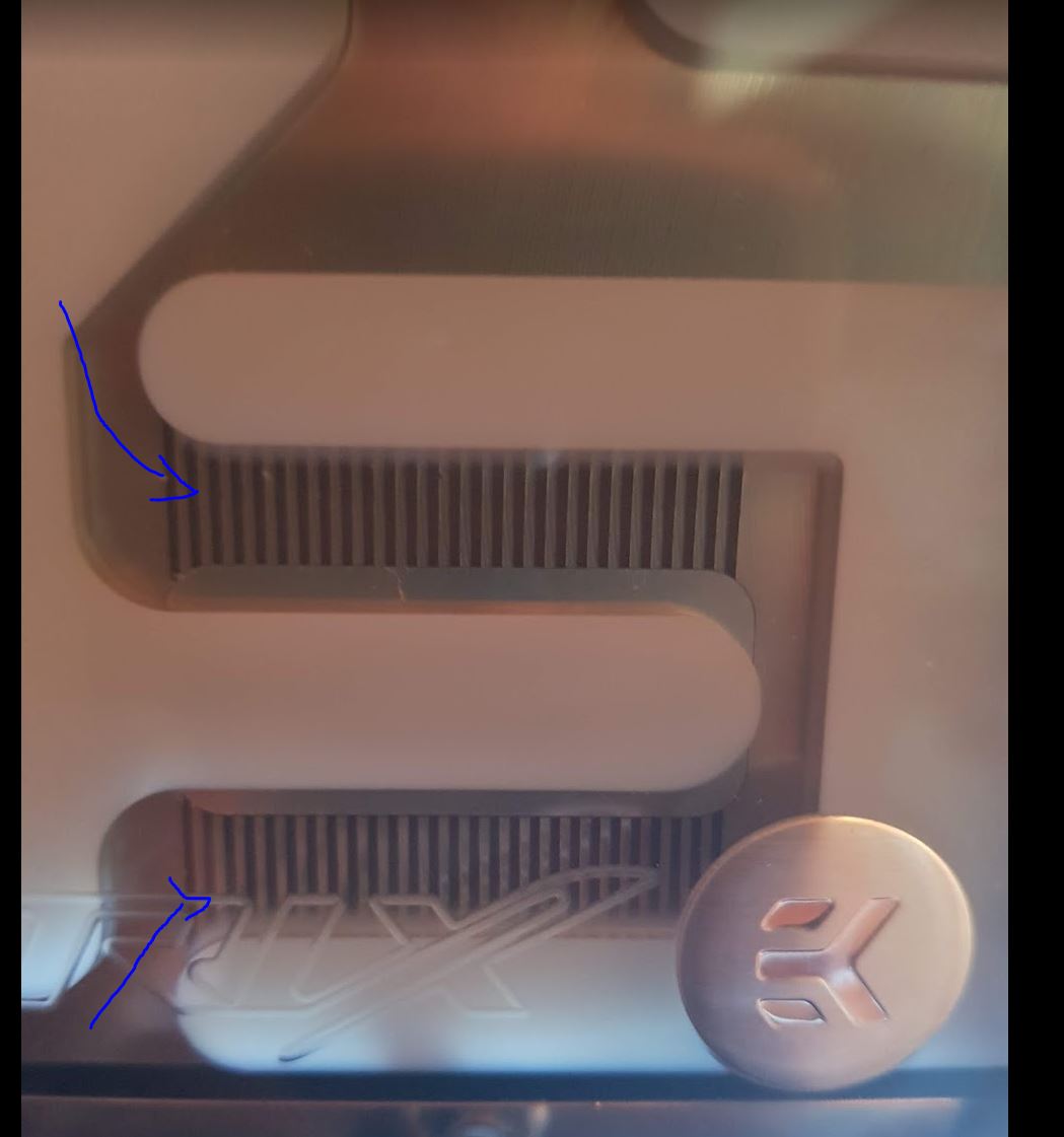

Mal so aus Neugier, wenn ihr das anschaut, ist da etwas falsch? Seht Ihr das auch so, dass hier keine Flüssigkeit durchläuft oder ist es eine Täuschung? :)
