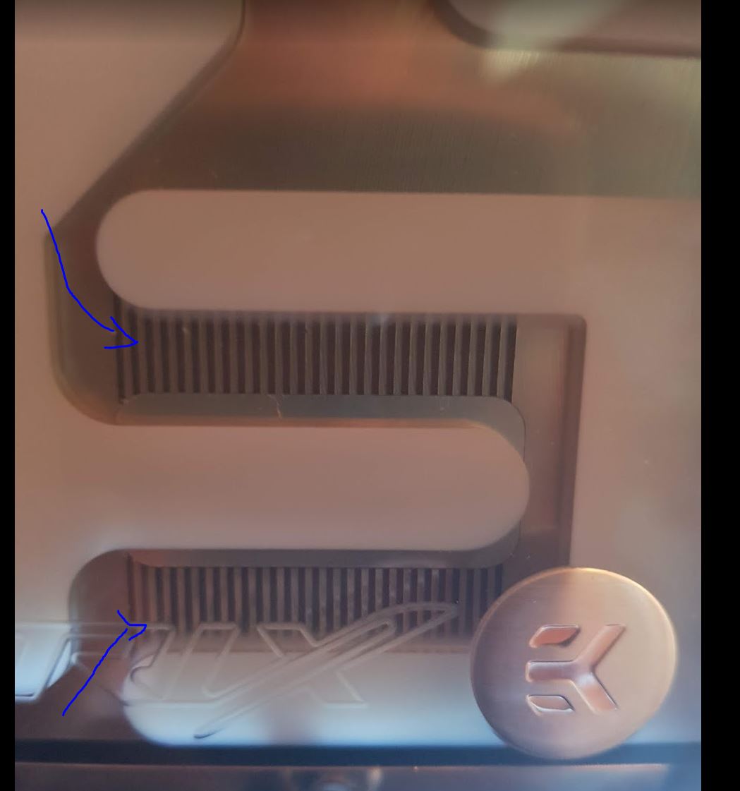

Mal so aus Neugier, wenn ihr das anschaut, ist da etwas falsch? Seht Ihr das auch so, dass hier keine Flüssigkeit durchläuft oder ist es eine Täuschung? :)

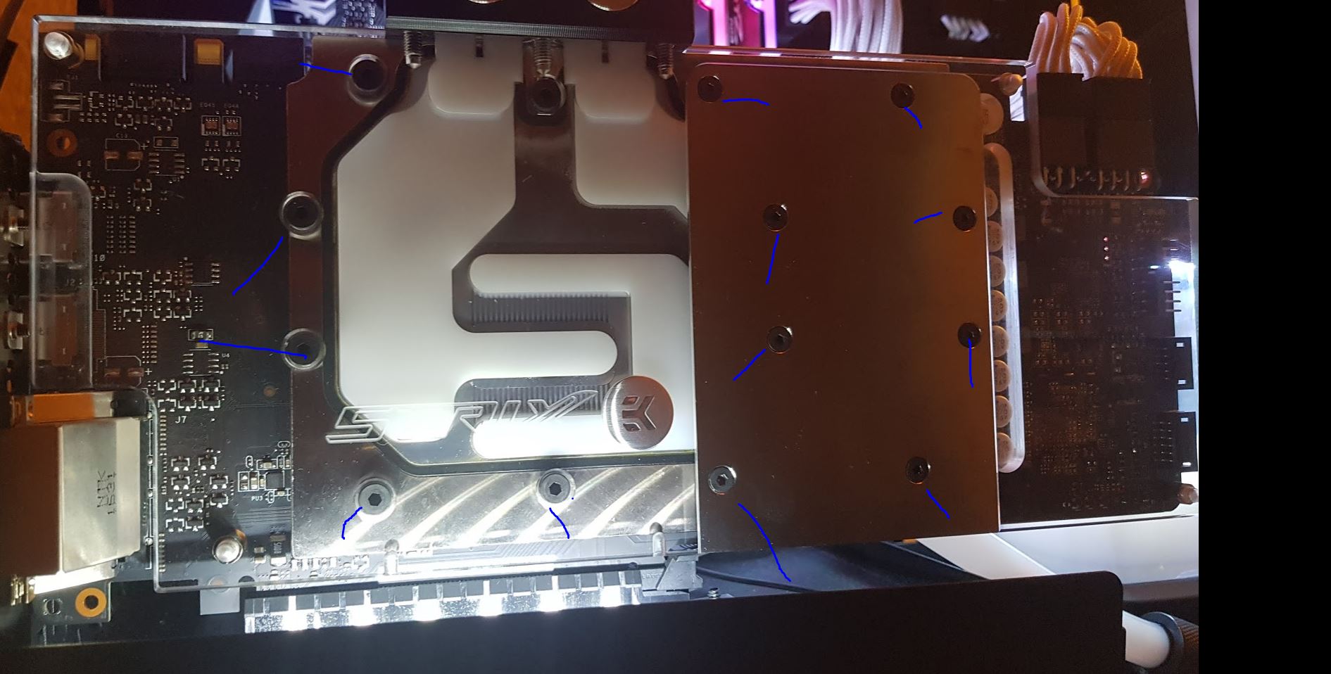

@squadric nur als Verständnis du meinst die Schrauben hier?
Nein, die auf der anderen Seite, die du dazu benutz hast um den Kühler fest zu schrauben.

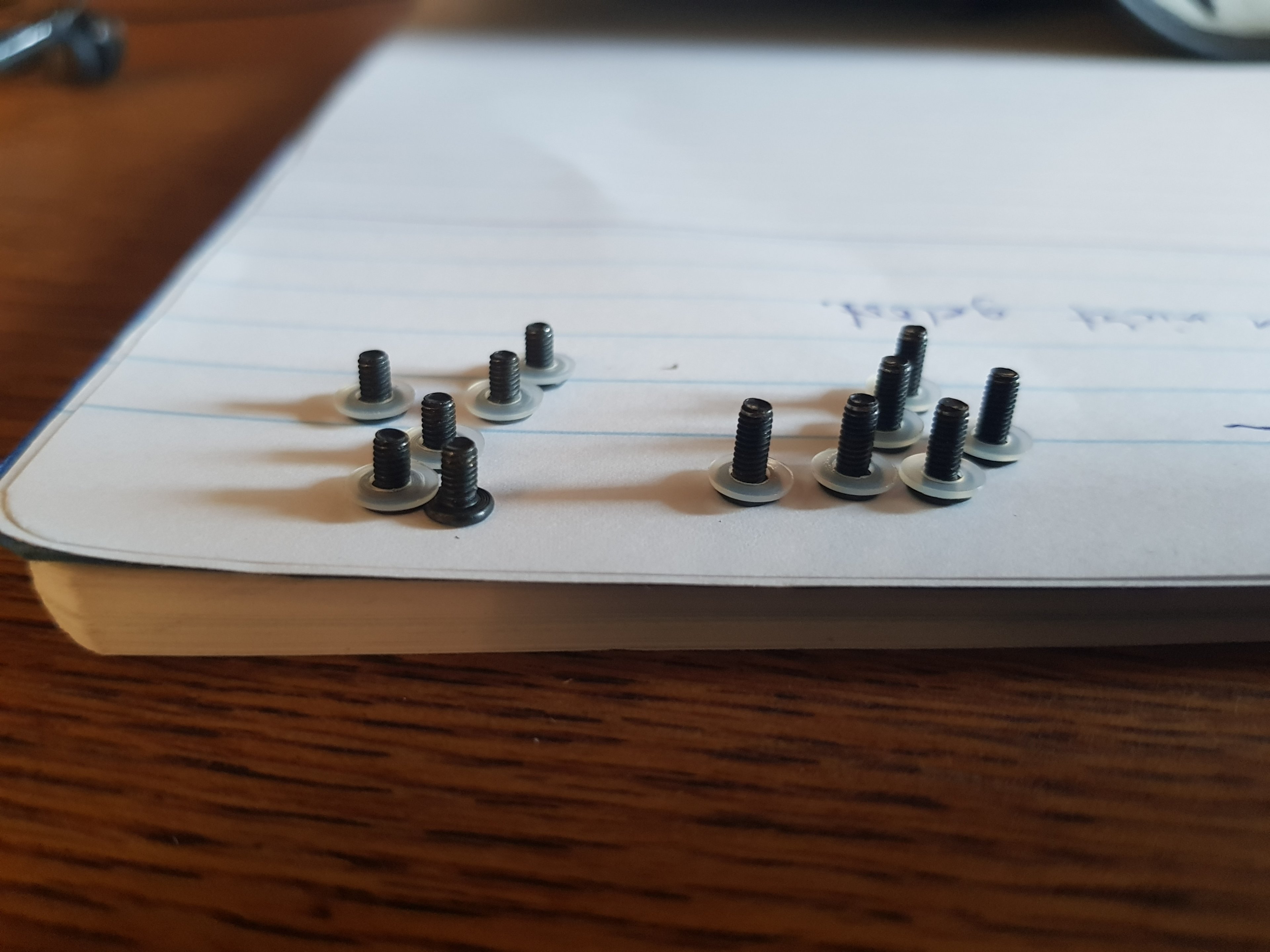

Oke..., ich habe einfach die Schrauben genommen die ins Loch passen falls sie zu lang gewesen wäre habe ich sie nicht reingemacht.
@Spawn ich finde nicht einmal ein Video oder Bild wo der Kühler "EKWB EK-FC1080 GTX 1080 Strix" im Betrieb ist.
Hast du jetzt nach gekuck, oder nicht? EK liefert doppelt so viele Schrauben wie benötigt, die Hälfte davon zu lang. Da reicht schon eine die zu lang ist, sind auch nur 1-2mm Unterschied zwischen den unterschiedlichen Schrauben. "Passen" tun beide, nur das bei den langen der Anpressdruck nicht stimmt und der Kühler nicht richtig aufliegt.

Irgendwie werde ich aber das Gefühl nicht los, dass die Flüssigkeit zwischen den "Ripppen" im GPU Block fehlt.

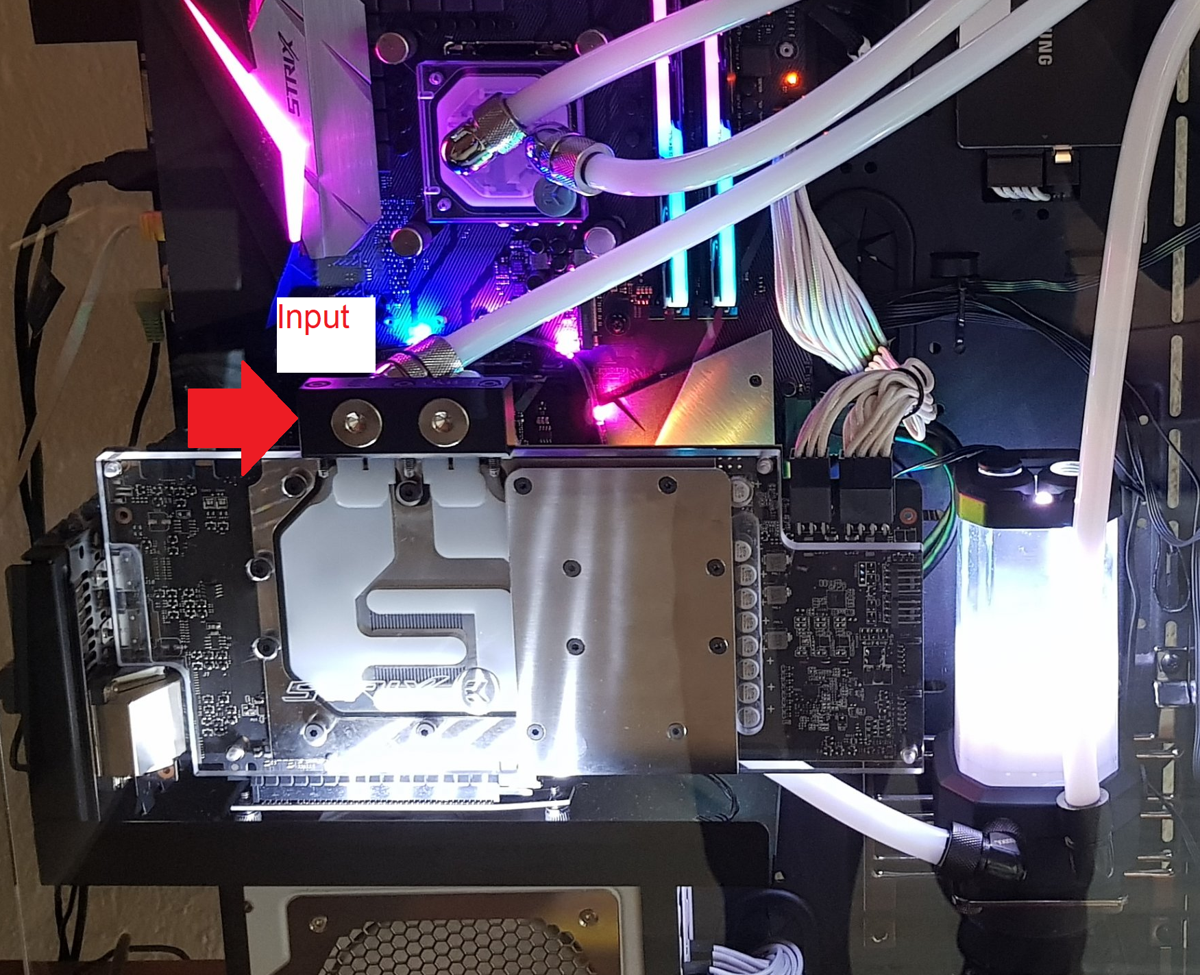

Für mich sieht es danach aus, dass die die GPU falsch angeschlossen ist. Wenn man genau guckt, fließt das kalte Wasser falsch rein.
In "input" sollte das kalte Wasser rein und wenn man es falsch herum macht, dann können 20c extra Hitze locker entstehen.
Wenn man die Loop weiter verfolgt, ist die CPU genau entgegengesetzt angeschloßen.
Sollte meine Vermutung falsch sein, da die Fluß Richtung bei ihm "anderherum" geht, dann ist die CPU falsch angeschlossen.
Der Jet-Stream soll muss immer zuerst mit dem kalten Wasser versorgt werden.

Also es deutet wirklich alles darauf hin dass ich die GPU falsch angeschlossen habe.
Falls dies der Fall ist dann schlägt das auch auf die CPU Kühlung aus, oder?
Reaktionen: RitterderRunde
Nein, nur das falsch angeschlossene gerät wird warm. Die Loop selbst dadurch nicht mehr als sonst

@squadric schau das sind alle Schrauben die ich noch habe.

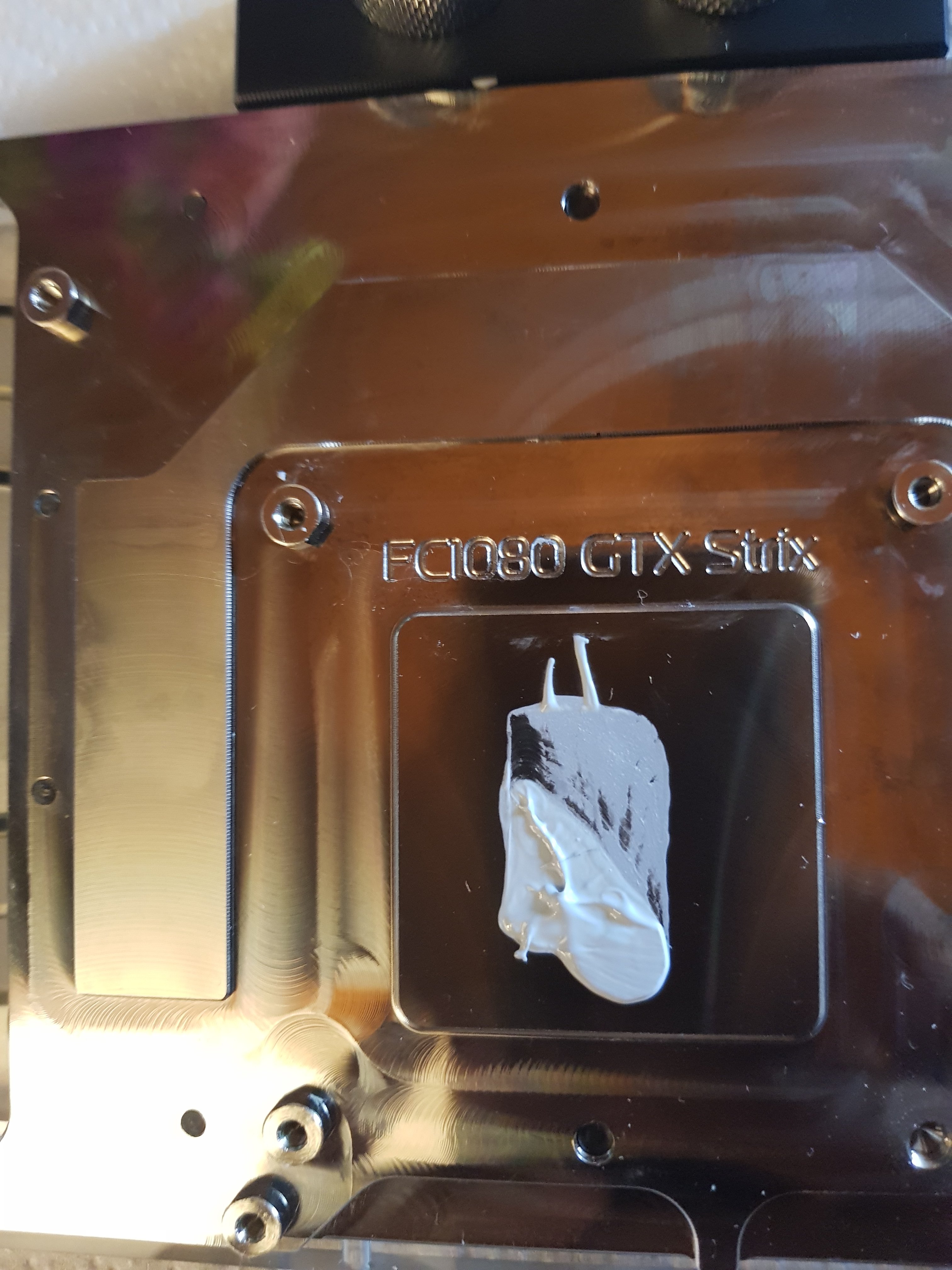

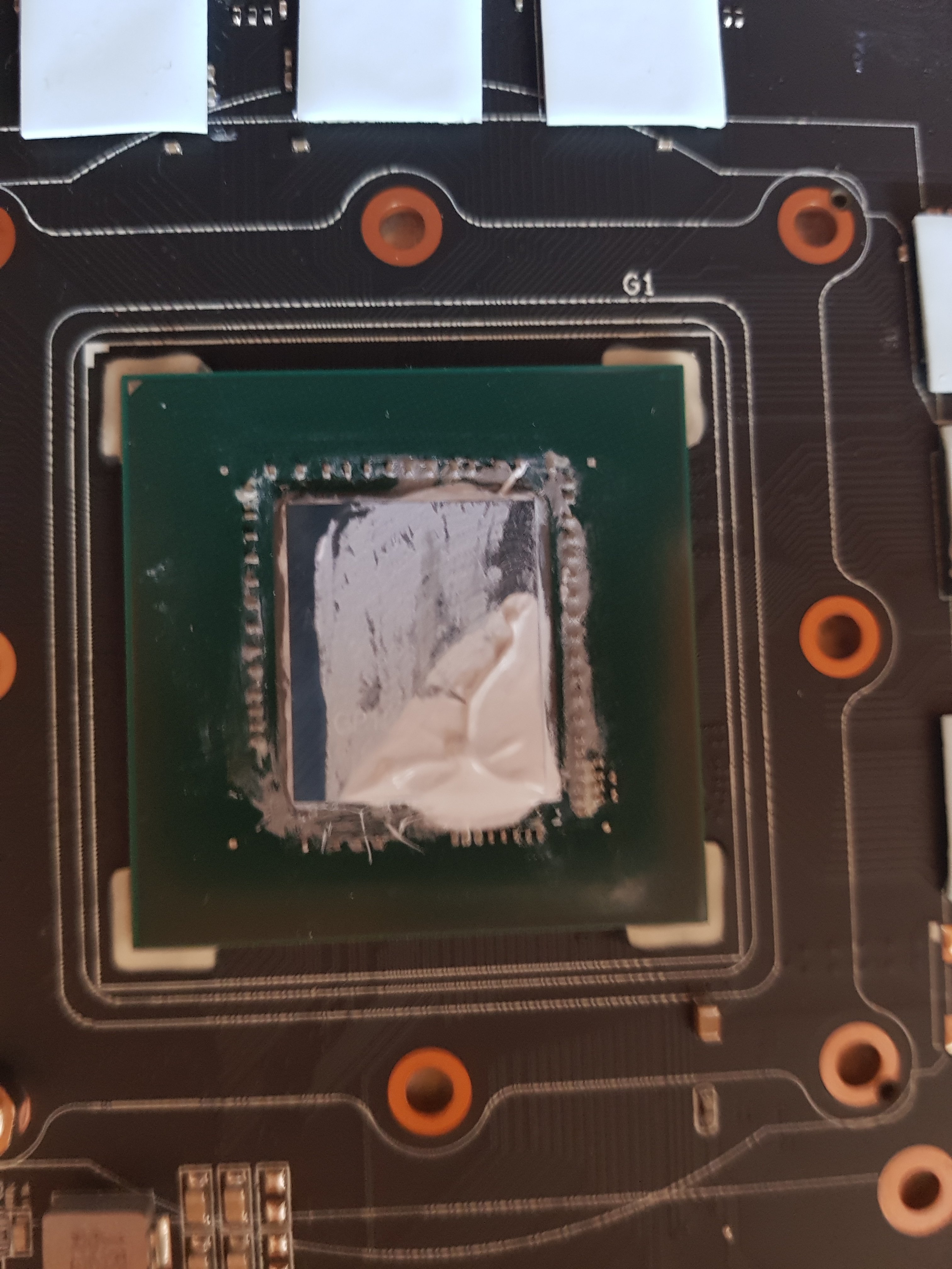

Aber wenn ich das hier anschaue weiss ich glaubs wo ser der Schuh drückt.
Reaktionen: squadric, Grovy und OZZHI
Ja, der Kühler liegt nicht richtig auf, wie ich schon befürchtet hatte. Sieht man super an der Wärmeleitpaste. Du hast eben teilweise lange Schrauben dabei. Die kürzeren sind die richtigen. Entweder die längeren mit nem Dremel kürzen oder im Baumarkt nachkaufen. Am Ende dann auch die Ecken am Ende der Schraube mit etwas Schleifpapier bearbeiten, sonst können sie leicht im Block verkannten, falls Du kürzt.
