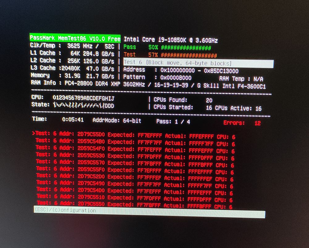

Melde mich noch mal von meinen Laptop. Sied so aus als wäre irgent etwas nicht in ordnung mit meinem RAM:(
Ich lasse den Test mal bis zu ende laufen und gebe noch mal bescheid.
Kannst du abbrechen.
Teste noch ohne XMP, gibt's da auch Fehler hast du defekten RAM.
Oder @3200MHz mit entsprechenden Timings, gibts da auch Fehler
ist es eigtl. egal ob defekt oder nicht, wer will schon weniger wie 3200MHz.
Aber ok, für Garantiefall musst du schon rausfinden ob defekt.
Bei dem Testergebnis brauchst Du einen neuen Arbeitsspeicher. Da ist doch der Arbeitsspeicher defekt.

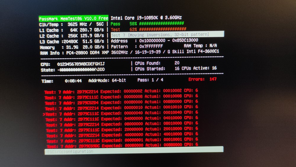

Ohne XMP habe ich auch schon fehler.

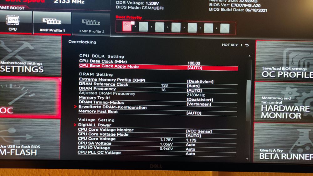

JA im Bios auf aus.
soll ich mal das neuste bios rauf machen? das habe ich noch nicht gemacht.
