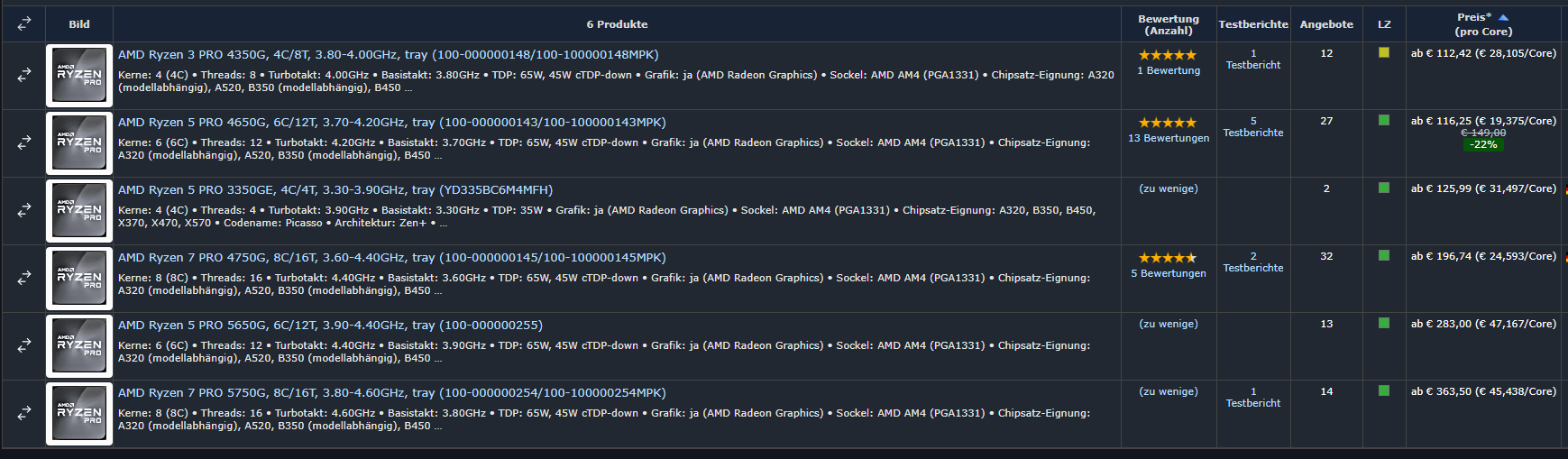

Mit meinen Anforderungen (iGPU, ECC-Unterstützung und AM4-Plattform) gibt es genau 6 Prozessoren (wenn ich die Vierkerner ausschließe nur noch vier die übrig bleiben).
Stellt sich halt die Frage ob ich die 80€ mehr in die Hand nehme für einen Pro 4750G oder beim Pro 4650G bleibe.
Die 80€ sind für mich nicht wirklich relevant, sondern eher die Frage, ob die zwei Extrakerne den Stromverbauch im Ganzen gesehen erhöhen.

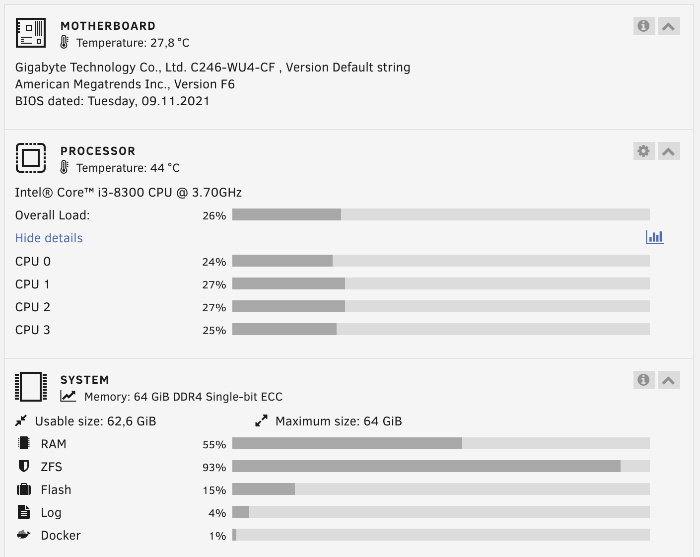

Ich nutze einen "alten" i3-8300, der ECC kann und habe da 64 GB ECC Ram drin verbaut. Läuft auf Unraid (vom USB Stick) und die Konfiguration ist online gespeichert. Hatte vorher TrueNAS Scale auf der gleichen Hardware, aber nicht auf einer gespiegelten OS Disk. Ich meine ein Backup des OS konnte man auf eins der Volumes wegsichern - kann mich da aber nicht so genau dran erinnern.

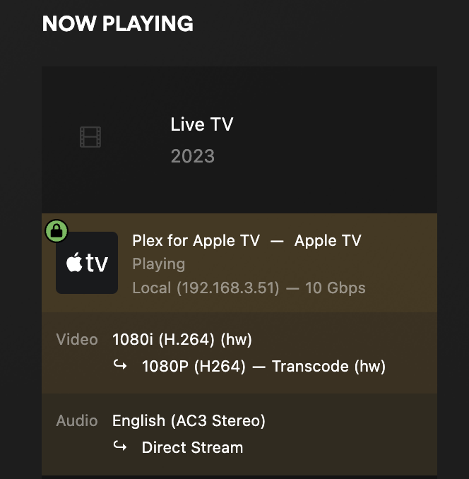

Nutze auch LiveTV via xTeve (Docker als Proxy) und Plex (Docker, Plex Pass) als Server und AppleTVs/iPads als Streamclients. Da komme ich mit der Hardware eigentlich nie in ein CPU limit.
und das System langweilt sich
Nebenher läuft noch eine Windows 10 VM sowie HAOS und etwa 15 weitere Docker (inklusive Minecraft Server).
Nur so als Anhaltspunkt, wegen CPU Leistung. Ich habe 2x 20 TB, 1x 12 TB, 4x m2.nvme drinnen und mein System verbrauch so ca. 50 Wh. Ist das viel, oder wenig für dich? Welchen maximalen Stromverbrauch stellst du dir vor?
