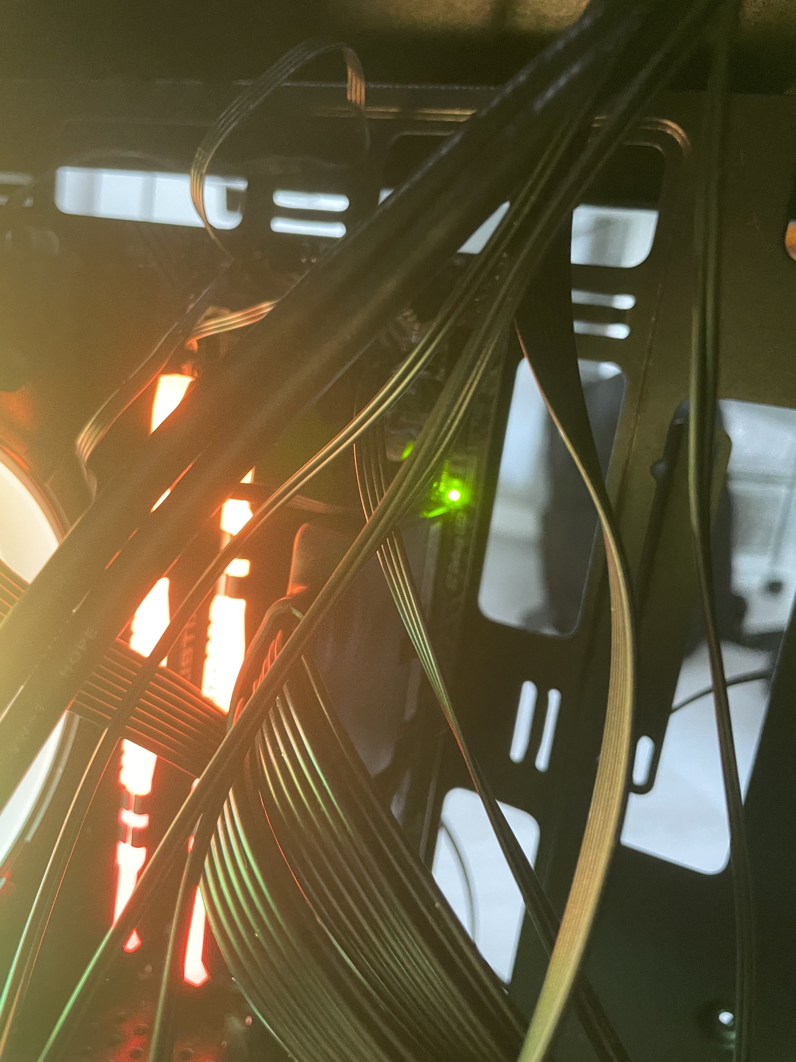

Leuchtet noch eine EZ Debug LED? Wenn ja, welche?
So. Graka ist dran. Kein Piepen mehr. Der PC ging gerade 1-2 mal kurz an und wieder aus, jetzt läuft er. Jetzt leuchtet es bei Boot.
Reaktionen: Bluetrance, Revan1710 und zampe14
