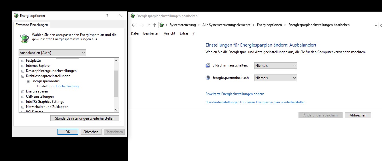

Hilft auch nix also das Power Saving zu deaktivieren und auch USB Power Saving OFF... -.-

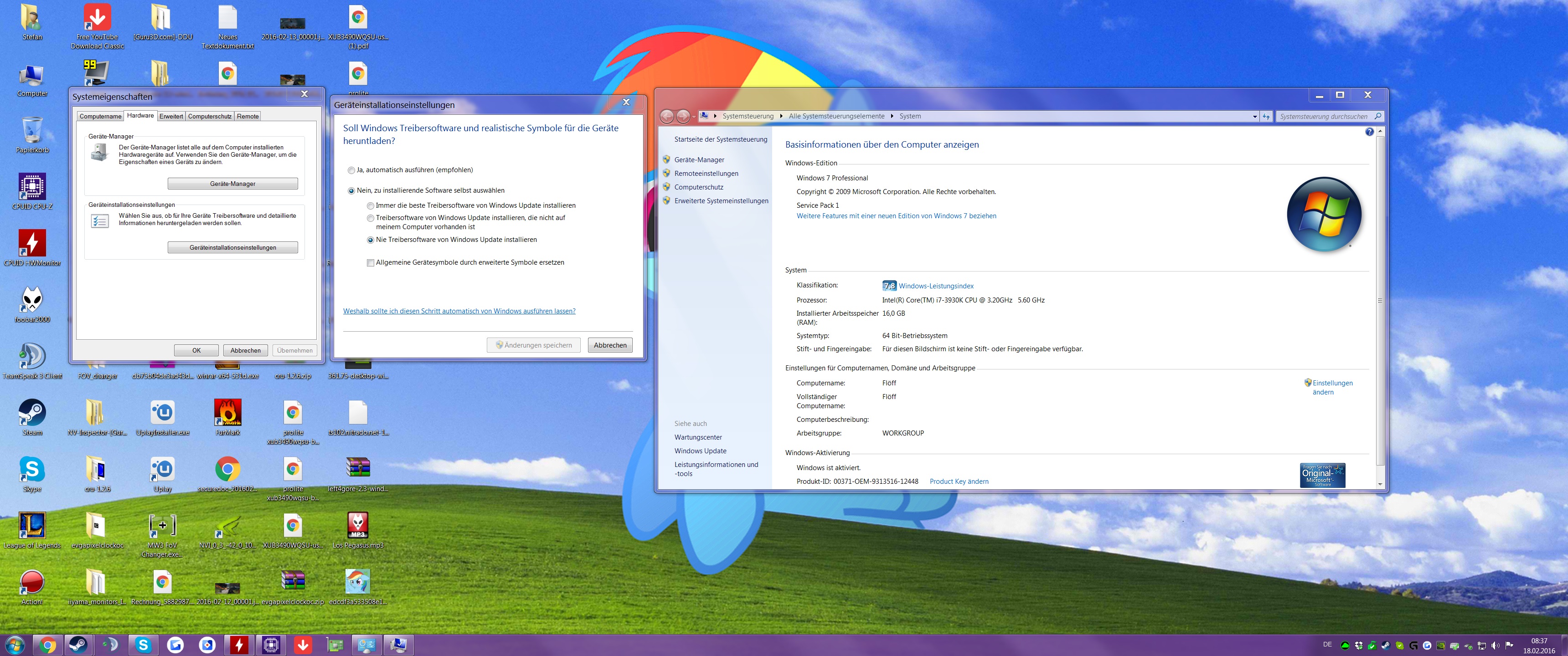

Wie unterbindet man das??? Kenn mich eigentlich ganz gut aus aber keine Ahnung hiermit!
Rechtsklick auf den Arbeitsplatz, erweiterte Systemeinstellungen, Hardware, Geräteinstallationseinstellungen.
o-saft-killer... woow... microsoft kann kein deutsch.... "heruntladen".. :D
Wo kann ich das runterladen?
