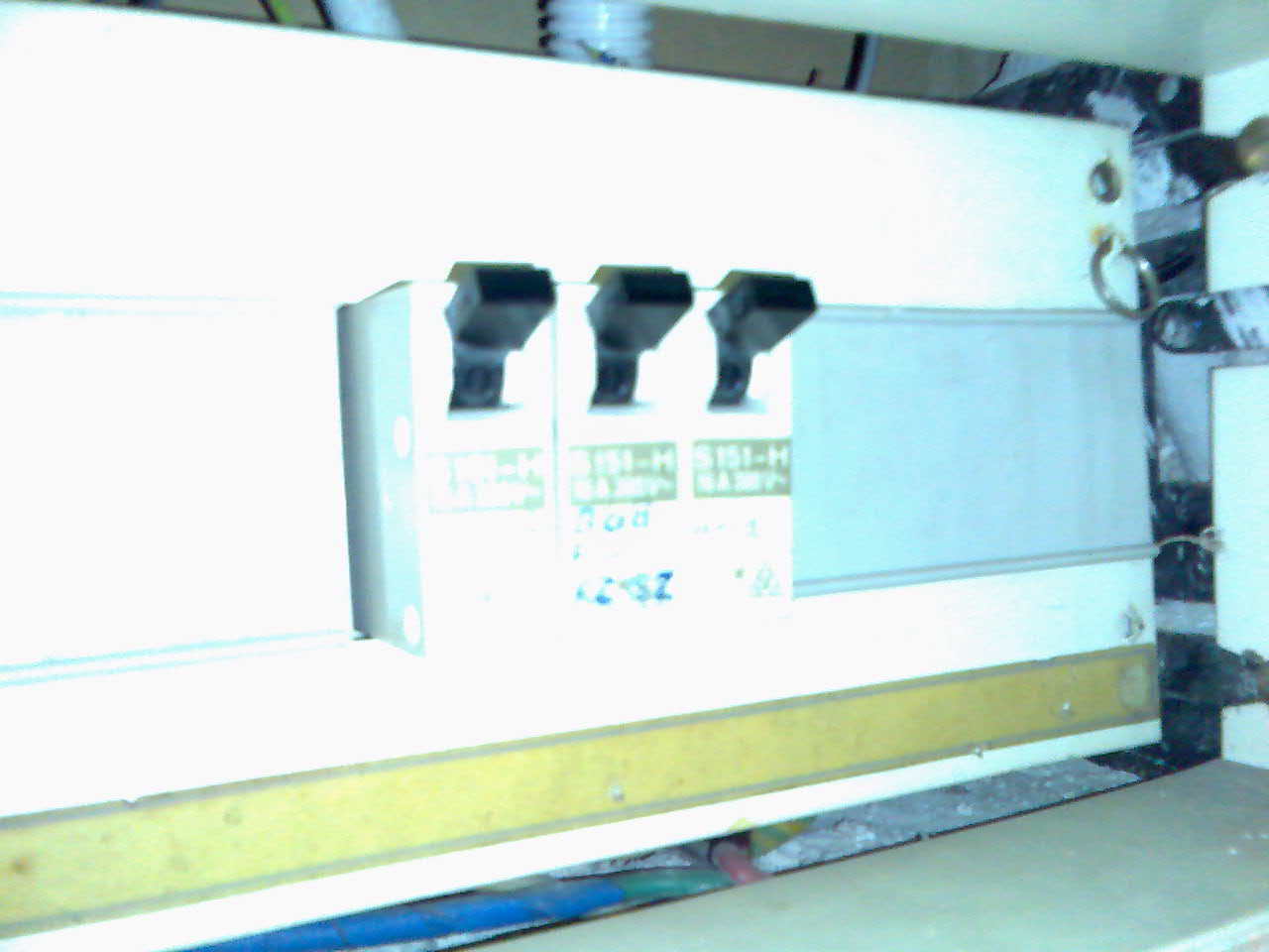

So ich hab jetzt mal nen Foto gemacht, vielleicht hilft das ja weiter.
Das mit den Geräten hab ich versucht, aber nichts gebracht, zumal das ja nicht jedes mal ist, aber in letzter Zeit öfters vorkommt.
Ich denke langsam, das es vielleicht was mit den Teil aufn Bild zu tun hat, das das irgendwie kaputt ist.
Ich habe den Rechner auch schon an ein anderen Stromkreis angschlossen, mit der Steckerleiste und da is dann auch nach ein paar mal die Sicherung rausgeflogen.
Gruß Boxter

Also hab eine Ausbildung als elektriker. Was steht den auf den "schalter" drauf?
Und Ja auch Automatensicherungen gehen mit der Zeit kaputt. Die inneren Biemetallauslöser
leiern aus und Lösen zum Beispiel anstatt bei 16A schon bei 8A daueerlast aus. Jetzt kommt
noch der Einschaltstrom eventueller Schaltznetzteile hinzu und schon klackt und aus.
Wie hier schon geschrieben wurde könnte auch ein anderer Automat mit anderer Auslösecharakteristik abhilfe schaffen.
Oder es hängt einfach zu viel an der Sicherung Dran? Neue Geräte in der Wohnung?

surfix
Commodore
- Aug. 2006
- 4.994
Also soweit ich das jetzt erkennen konnte sind das die Uralten H Automaten.
Die lösen schon bei jeder Kleinigkeit aus. Die musst du auf jenden Fall ersetzten lassn.
Dann bekommst du Ruhe.
Diese Schrottteile lösen ja schon beim einschalten eines Staubsaugers aus.

Und auf jeden Fall gleich mal die Zuleitung richtig isolieren lassen! Wenns ne Mietswohnung ist
auf jeden Fall mit dem Vermieter reden. Und die Automaten auf den Bild sind bekannt dafür
das sie "nachgeben".
Würde wenns ne Mietwohnung ist auch mal die Elektrik prüfen ist schon etwas älter.
Farben "ROT,SCHWARZ,GRAU" sind die direkten nachfolger von Stoffmanteldrhten im Bleirohr.
wieviele Zimmer hat denn die wohnung?
Beschriftung fehlt auch.
