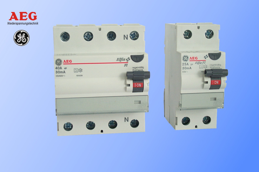

Gibt es bei dir im Sicherungskasten ein Teil das so aussieht ?
Ein FI schaltet nur dann aus, wenn der strom der reinfließt nicht genau so groß ist wie der der auf der 2. Ader rausfließt. Daher der Name Fehlerstromschutzschalter!:D
