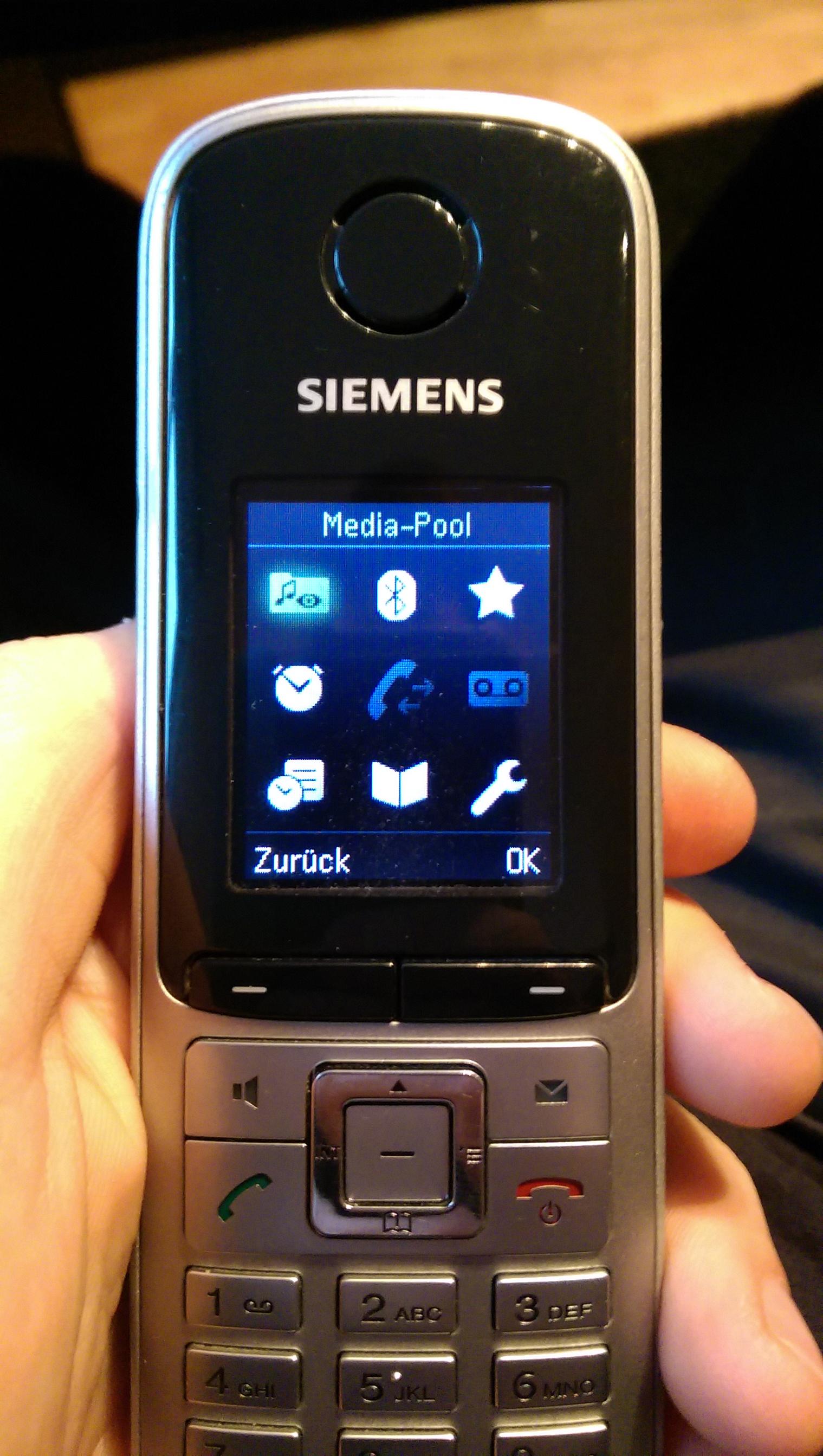

Ich habe von einer Firma ein Siemens Gigaset S4 Professional geschenkt bekommen.
Leider weiß ich nicht wie ich dieses zurücksetzen kann.
Unter Einstellungen gibt es eine Möglichkeit auf einen Reset, allerdings bleiben dabei die Kontakte und die Anmeldung zur Basis bestehen.
Es muss doch einen Hard-Reset geben?
In der jetzigen Konfiguration ist leider der Anrufverlauf deaktiviert, den ich gerne Nutzen würde.

Ich habe das DECT-Telefon nun mit meiner Basis verbunden und im Router alle persönlichen Einstellungen vorgenommen.
Bei meinem alten DECT, ist das Anruf-Protokoll verfügbar.
In dem Siemens S4 weiterhin grau hinterlegt.

Ich habe einen Telekom Speedport W 724V
Ich habe das DECT mit dem Router verbunden und eingestellt, über welche Rufnummer es raustelefonieren soll, und bei welchen Rufnummern es klingeln soll.
Außerdem habe ich es "nur" in der Web-Ansicht des Routers umbenannt. und eine interne Kurzwahl angegeben.
Am Router auf "DECT hinzufügen" geklickt und am DECT-Telefon auf "Basis suchen"
Die Rufnummer wird nicht angezeigt (in dir Firma wurde allerdings die Firmeninterne Rufnummer angezeigt)
ISDN-Komfort habe ich nicht.
Unter Einstellungen --> Basis finde ich keine Einträge zu "Anruflisten" oder ähnliches.
Wahlwiederholung funktioniert auch.
Ist schon blöd, wenn man keine entgangenen Anrufe sieht :D
