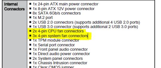

Lt. Mainboard Handbuch bietet das Gaming 7 die folgenden internen Lüfteranschlüsse:
Die 2 CPU PWM Anschlüsse werden ja bereits durch den Noctua genutzt werden.
Somit könnte ich also 3 Gehäuselüfter entweder als 4 PIN PWM mit anschließen oder aber am 4 PIN Anschluss einfach die normalen mit 3 PIN einstecken oder?

MSI faked leider die Anschlüssen, sprich die Sys Fans sind in echt nur 3 Pin.
Davon abgesehen neigen die PWM Varianten der SilentWings 2 des öfteren zum PWM Ticken.
-> 3 Pin nehmen :)
Du solltest noch mal genauer nachforschen, bei vielen Boardhersteller hast du zwar 4-Pin Stecker -> das sind dann aber nicht unbedingt PMW-Anschlüsse :-)
