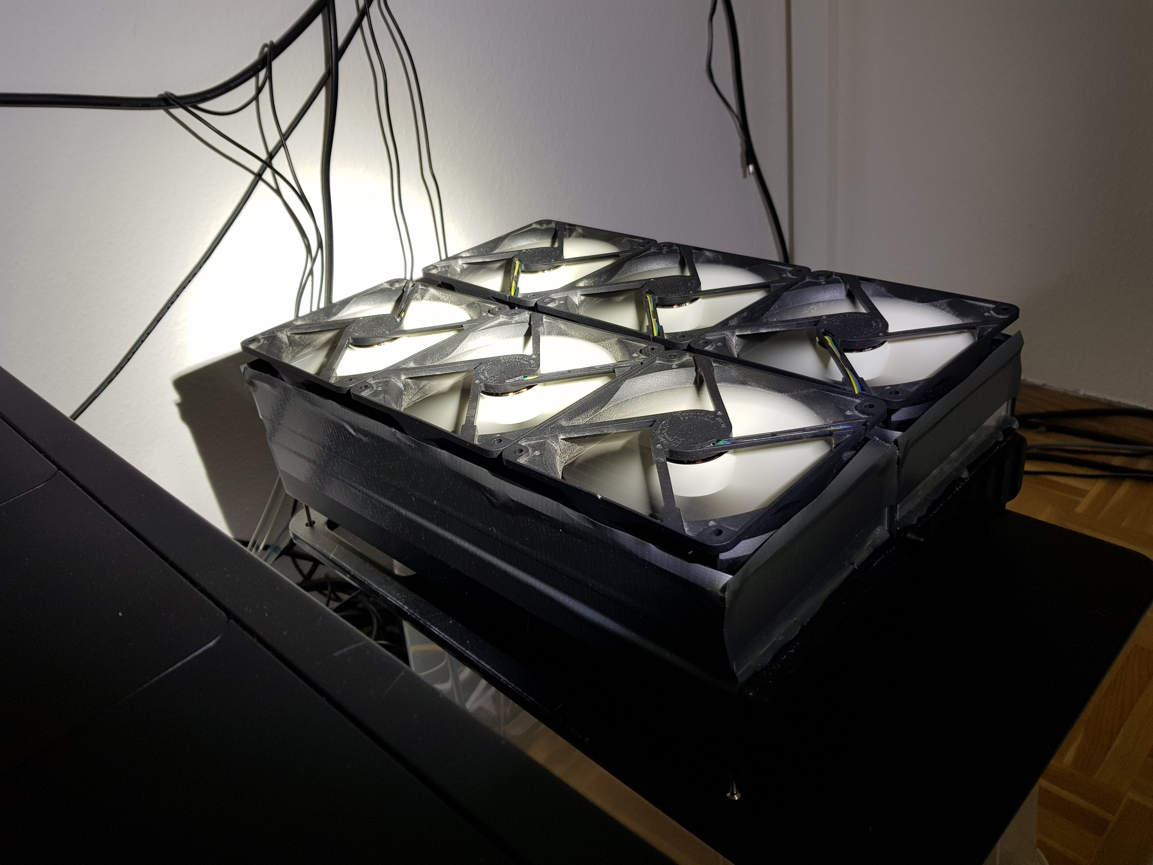

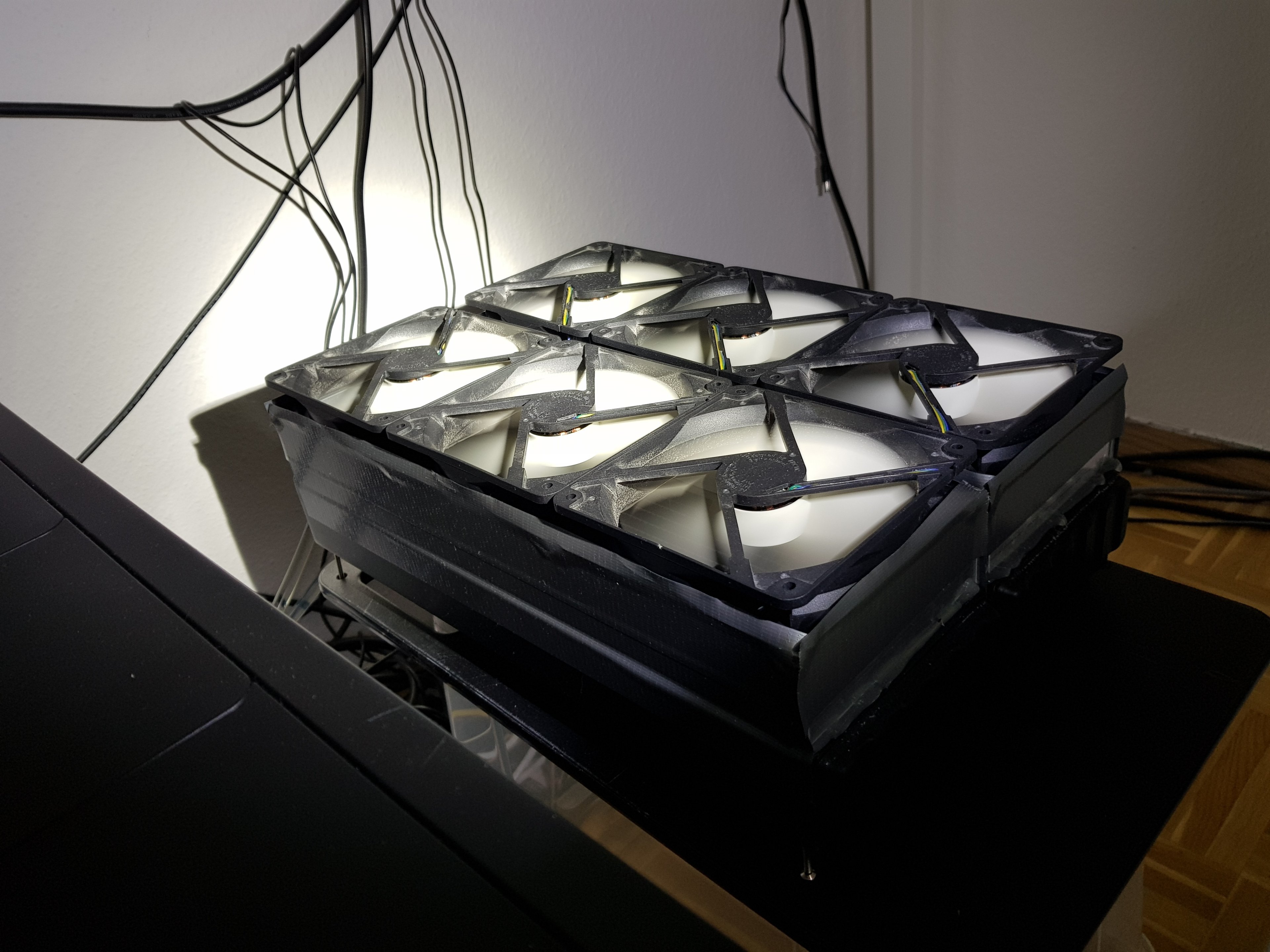

ich habe mir für meine radis die shouds selbst gebastelt. da brauchts nur alu flachprofile (bei mir 2x40mm), heißkleber und bissl tape.

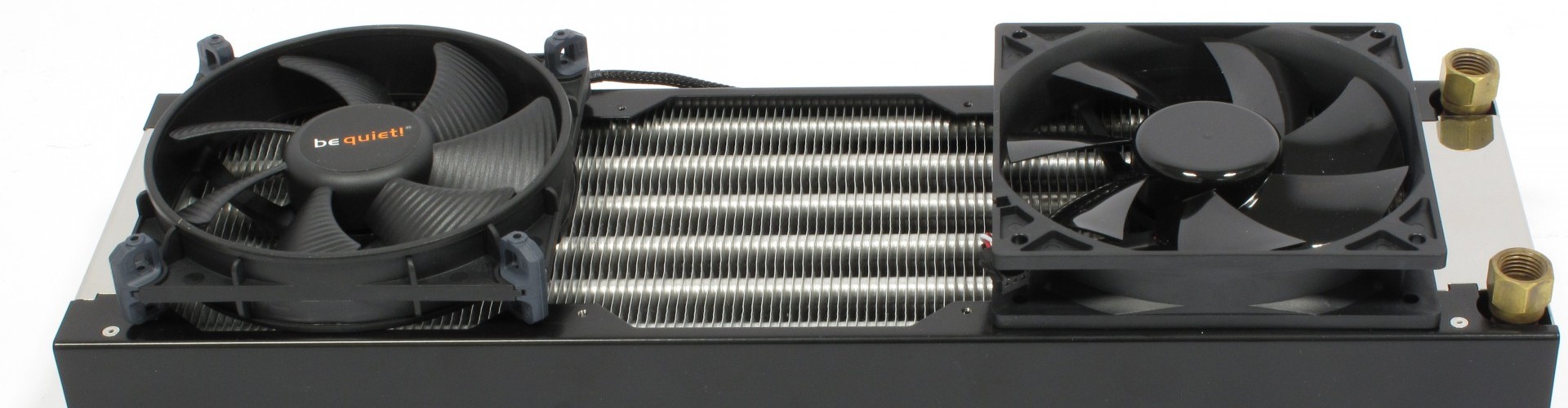

Ja, die haben beidseitig einen runden Rahmen.
Links ist ein Silent Wings 3, rechts ist ein Noiseblocker Black Silent.
Da kann man den Unterschied auch recht gut erkennen.
