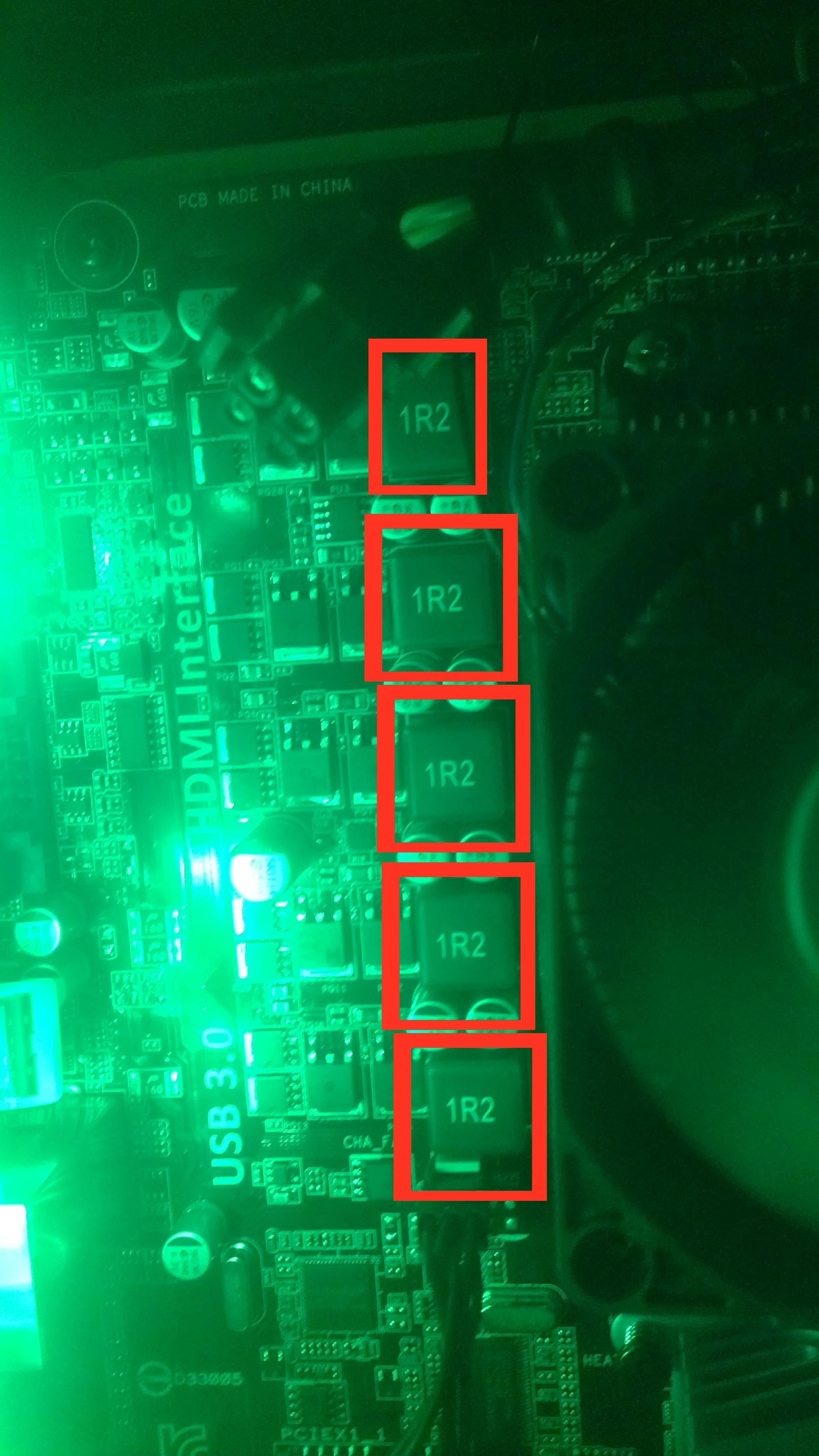

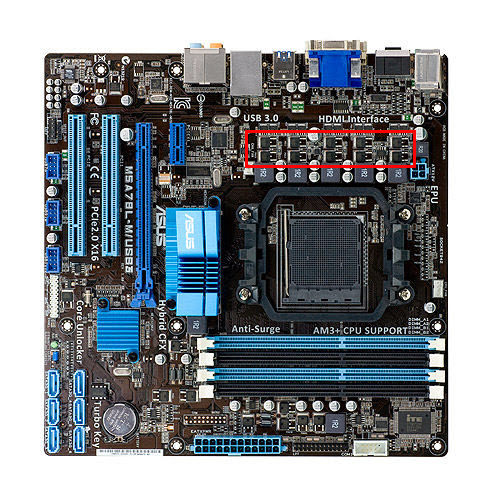

ich möchte auf meinem Asus m5a78-m/usb3 die Spannungswandler Kühlern.
Dazu kommen diese Kühler zum Einsatz: Diese
Nur einmal Ja oder Nein schreiben. Bin mir einfach nicht Sicher :D IMG_20150105_122754.jpg
Das sind 1,2Ohm-Widerstände (1R2), die Leistungshalbleiter sind links daneben (die flach aufgelöteten "Dinger" mit 2 oder 4 Beinen).
Der Spannungswandler ist das Gesamte aus diesen Bauteilen mitsamt den Kondensatoren.
Edit: Die meisten Leistungshalbleiter können auf lange Zeit locker 100°C (oder mehr) ab, also solange die sich am Finger noch nicht als Brandblase verewigen (nach einigen Sekunden Berührungsdauer), sind sie noch kühl genug. :D

Müsste ich dann die Kühler auf die "Teile" da setzen, die ich in dem Bild Rot eingekreist habe? :D
