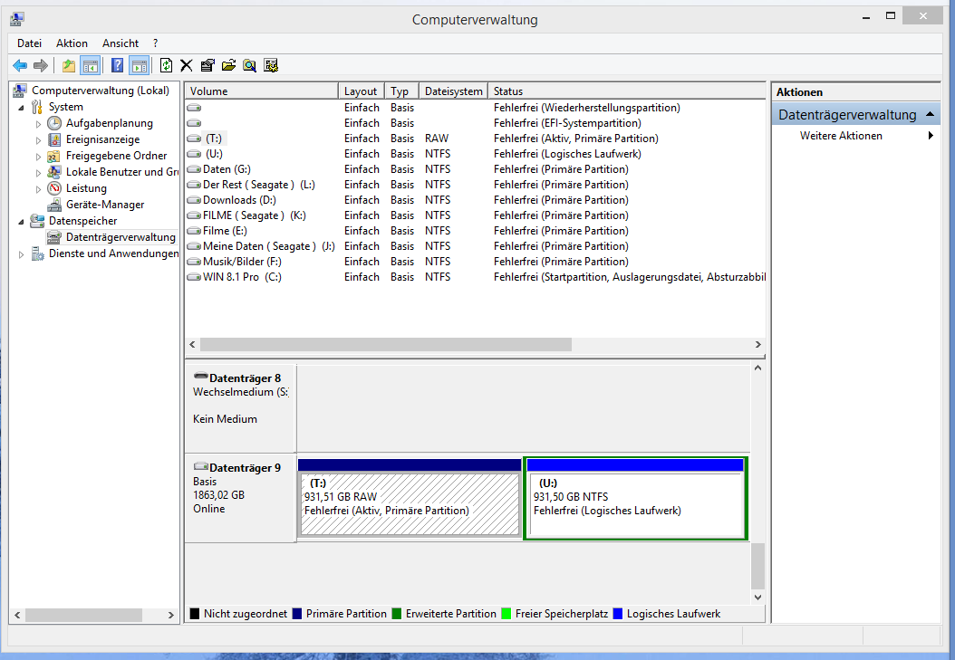

Es gehr um eine defekte 1 TB Platte auf die ich nicht mehr zugreifen konnte. Beim Versuch zu öffnen kam die Meldung : die Platte muß formatiert werden.
Bisher habe ich wahrscheinlich erfolgreich, die Platte auf eine neuen 2 TB klonen können.
So schaut das jetzt aus:
Nun komm ich leider gar nicht weiter.
Ich verstehe auch nicht, warum eine der Partitionen als RAW formatiert ist.
Ist hier jetzt überhaupt noch was zu retten?
wie wärs mit nem Tool wie R-Studio? RAW zeigt er dir an weil er denkt, dass die Ursprungsplatte kein Dateisystem hat. Daher will Windows die auch formatieren. Wie gesagt lass nen Recovery Tool ala R-Studio durchlaufen und sicher was zu sichern ist

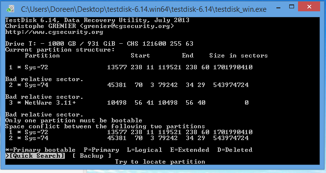

Hallo Riff, die defekte Platte habe ich ja schon auf eine 2 TB Platte kopieren könne. Im Screenshot sieht man jetzt, wie das aussieht. Eben mit Hilfe dieses Artikels.
Nur mit der Kopie komm ich jetzt nicht weiter.

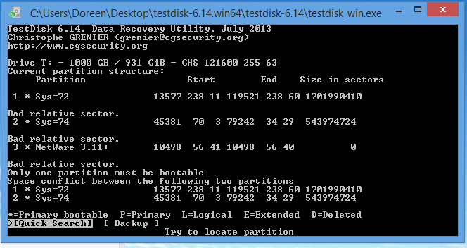

Und TestDisk wirft eine Partitionstabelle raus, mit der ich nix anfangen kann. Und das Prog ist zumindest für mich nicht so einfach zu verstehen................

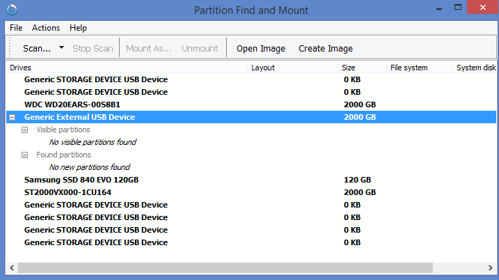

So, das meint Partition Find and Mount nach einem Scan:

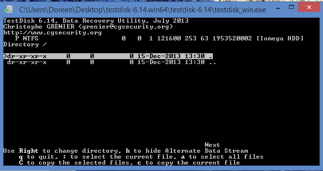

Du bekommst ja erst eine Liste aller Laufwerke und Partitionen zu sehen, dort wählst du die Quelle (Defekte Platte). Diese wird dann eingelesen und du bekommst den Inhalt angezeigt (List) mit ":" und/oder "a" kannst du das was du gesichert haben willst markieren. mit "C" kopierst du den Spass dann. Nachdem du einmal "C" gedrückt hast, kommst du automatisch in den Wahlmodus für das Ziel. Du kannst dich da durch die Ordnerstruktur hangeln wie im Explorer ( ".." bedeutet aufwärts, an sonsten Pfeiltasten und Enter) Bist du am "Ziel" angekommen einfach nochmals "C" und der kopiert alles da hin. Platz sollte natürlich genug sein. Du kannst das auch ordnerweise machen, indem du mit ":" nicht gleich alles auswählst. ;)

Gar nicht erst die Analyse wählen sondern wie oben angegeben in der Reihenfolge, "Advanced" und dann "List" ...

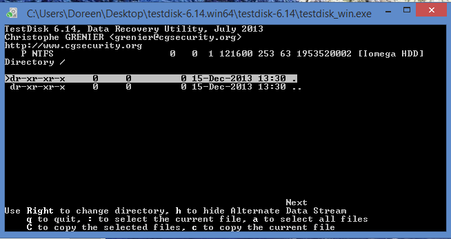

Ok, habe nochmal von vorn angefangen, wenn ich dann LIST wähle erscheint folgendes:
Und da gehts jetzt nicht wirklich weiter

Das seltsame ich ja, dass sie unter Windows die beiden Partitionen, also die mit ddrescue geklonte von der alten Platte und die dahinter angelegte für die Sicherung der Daten (sonst steht kein Platz bei ihr zu Verfügung, es wäre natürlich besser die Daten auf eine andere Platte retten zu können), korrekt angezeigt bekommt. Die Partitionstabelle ist also offenbar korrekt, wird aber u.a. von Testdisk nicht korrekt gefunden.
