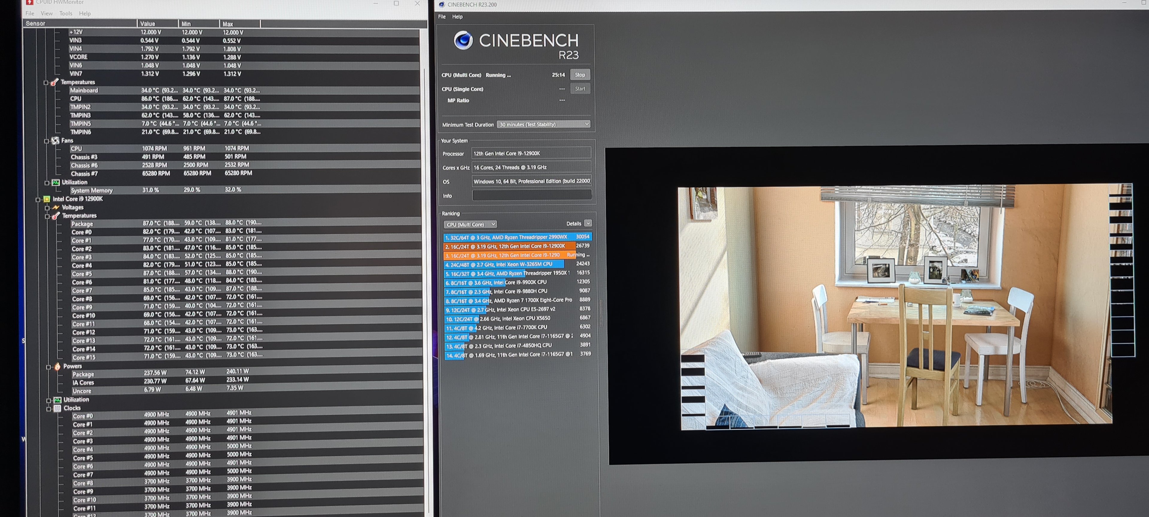

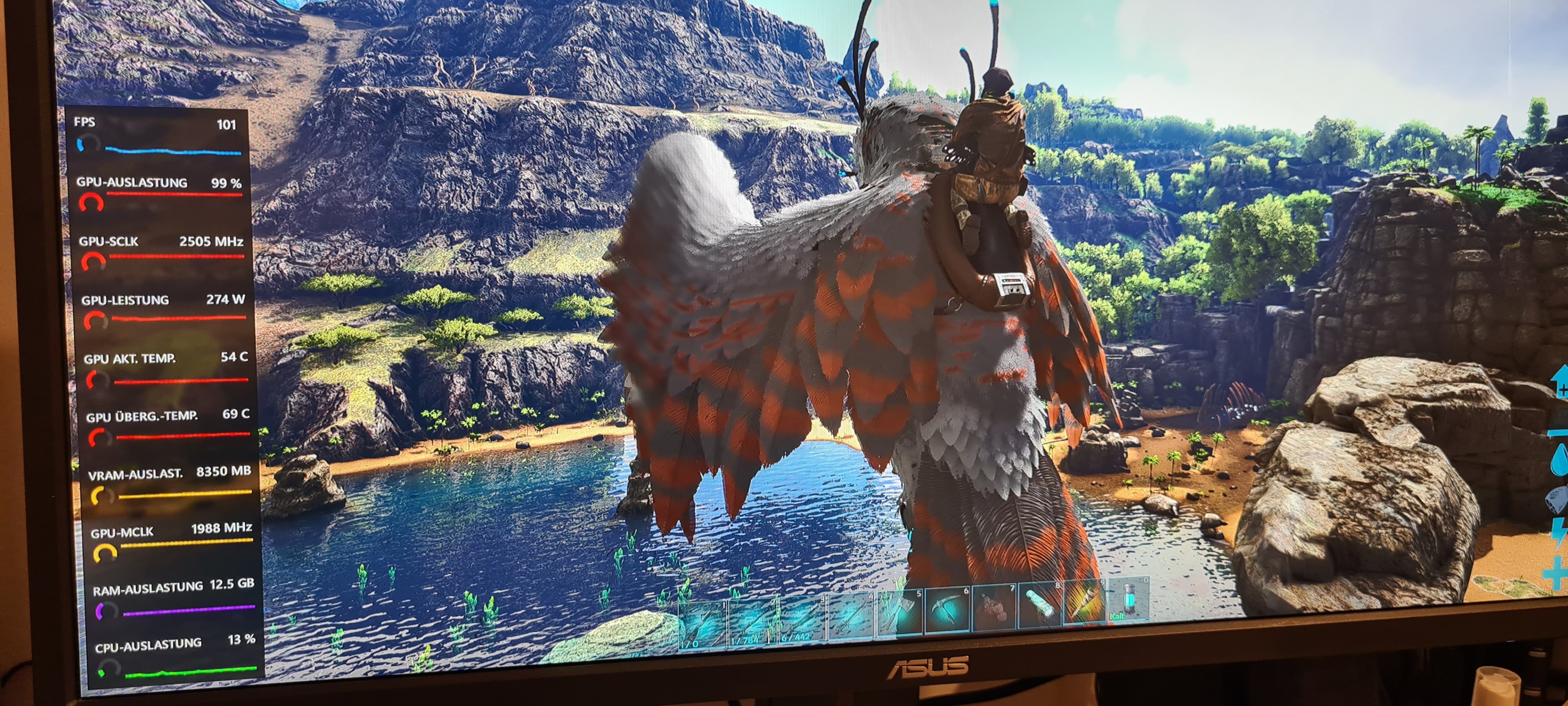

Habe mein System i9 12900K und Sapphire RX6900XT N+ SE auf Custom Wasserkühlung umgebaut und wollte mal fragen ob die Temperaturen CPU Idle 32-35 Grad und Grafikkarte 31 Grad / Hotspot 34 Grad bei Wassertemp. 28 Grad und unter Last
CPU 84-86 Grad gemessen beim Schleifentest mit Cinebench und die Grafikkarte bei Last 54 Grad / HotSpot 69 Grad. (mit Spiel ARK und Einstellung Episch siehe Fotos).
Ich Frage weil ich nach dem 1.Umbau der Wasserkühlung noch werte hatte die zwar besser als bei Luftkühlung waren aber irgendwie noch nicht ganz das was ich mir erhofft hatte. Schraubte dann die Wakü von der Grafikkarte noch mal runter und habe gesehen das einige Pads (original 1,2mm laut Anleitung dick) nicht richtig Kontakt hatten. Habe dann Pads aufgelegt mit 1,5mm und siehe da von 75 Grad unter Last auf 54 Grad unter Last. Der Hotspot ist jetzt auch nur unwesentlich höher als die GPU Temp.
Grafik denke ich ist Ok so.
Bei der CPU bin ich mir halt nicht sicher die Werte OK sind!
