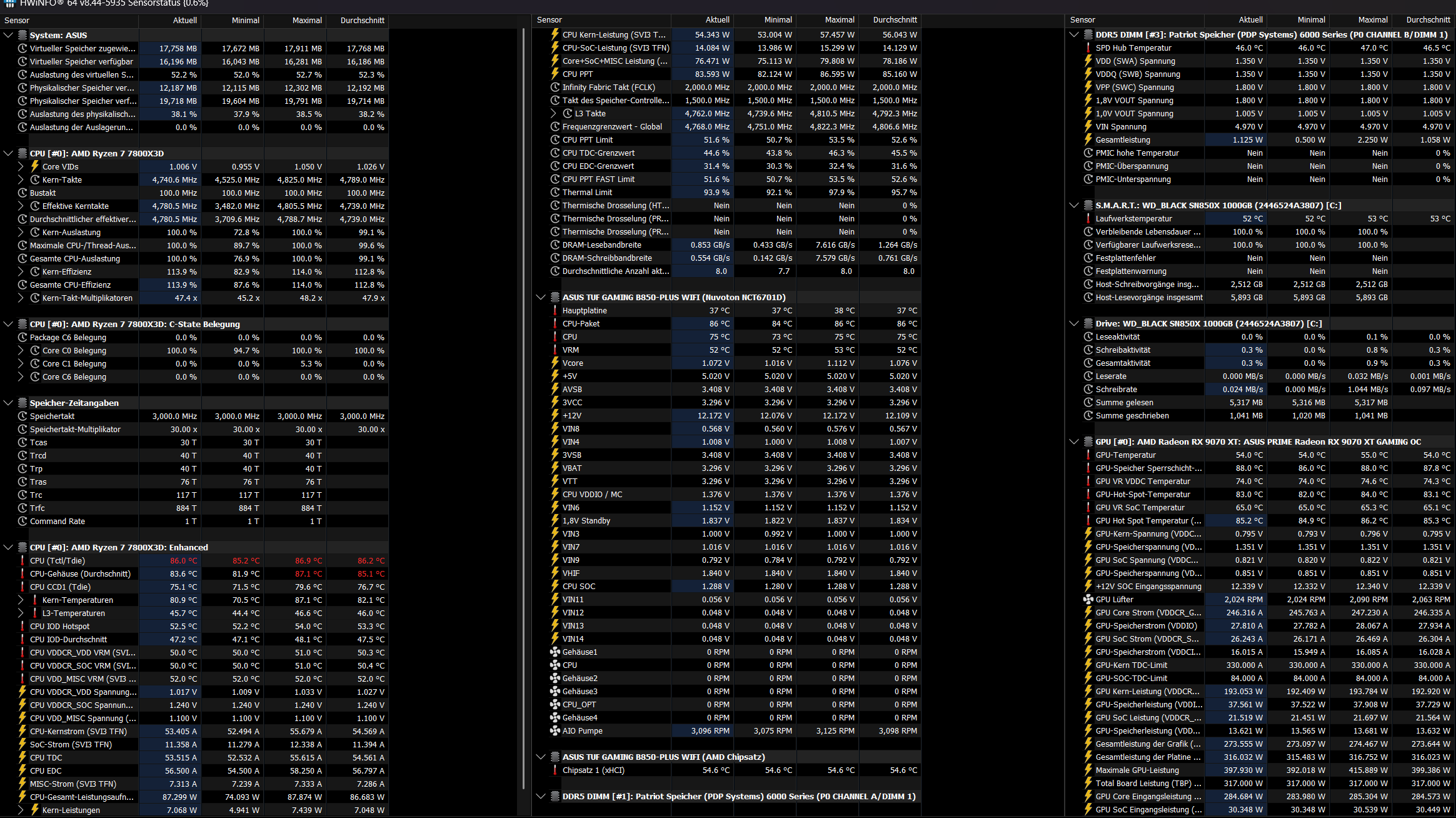

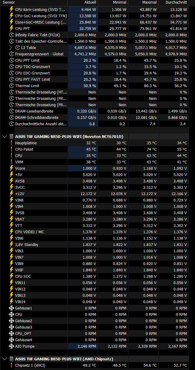

In welchem Temperaturbereich sollte sich ein R7 7800X3D + 360er AIO in Gaming bewegen? Ist das egal, solange er nicht runterdrosselt?

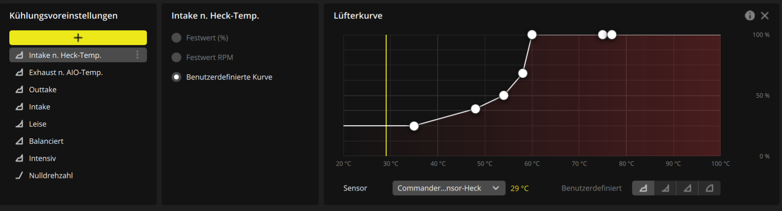

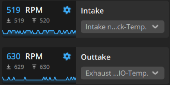

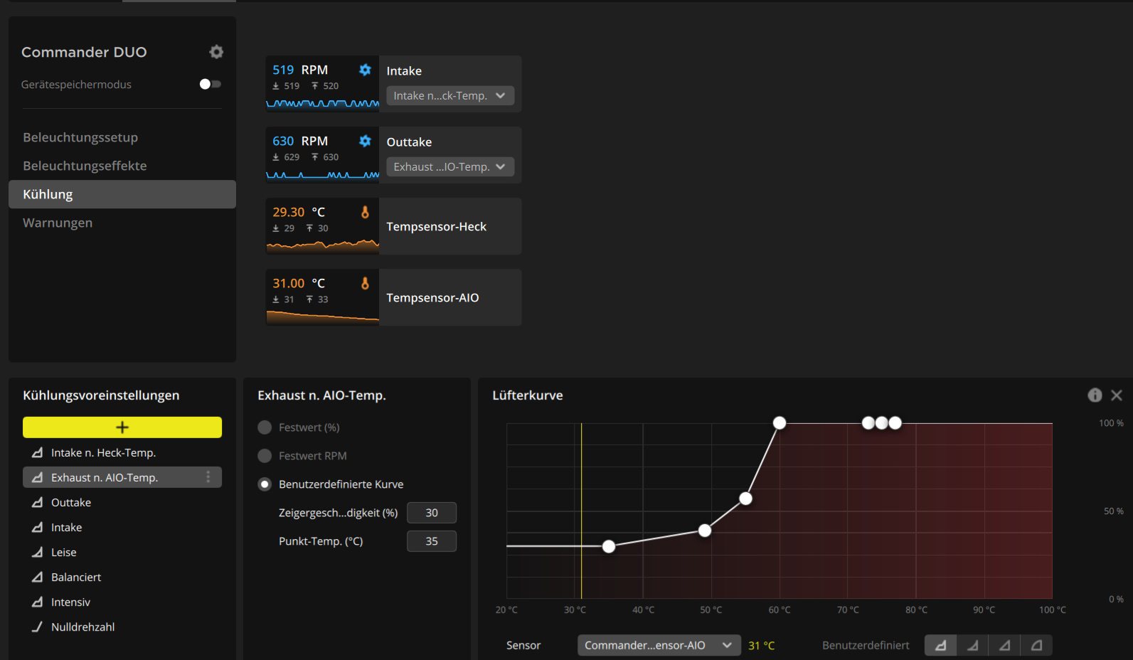

Lüfter evtl. Aber nicht richtig angeschlossen? Aio wird nur mit Drehzahl ausgewiesen?

Mach mal einen 10m CineBench. Für beim Zocken sind die Temps 1A.

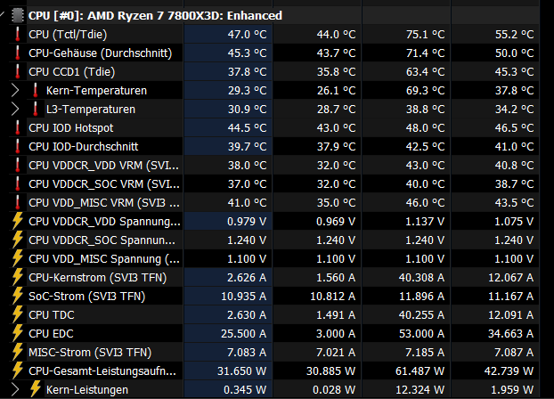

Von den gezeigten Temperaturen einzeln betrachtet erstmal absolut in Ordnung. Ich weiß natürlich jetzt nichts von deiner Lüfterkurve etc. aber ich habe auch einen 7800X3D und kühle den mit einem (eigentlich grenzwertig schwachen) Silentware Bora. Mich macht hier etwas stutzig, dass die maximale Temperatur der CPU bei 75 Grad lag, während die maximale Leistungsaufnahme jedoch nur bei ca. 60W war. Ich erreiche bei mir (mit einem deutlich unperformanterem Kühler) diese Temperatur bei einer Leistungsaufnahme von ca. 80W. Hoch geht die CPU bei mir bis auf 100W während Cinebench mit einer Temperatur von etwa 83 Grad. Das könntest du auch nochmal austesten und (wie von @coxon schon gesagt) über längere Zeit einen Cinebench durchführen und die Temps etc. von während dem Test hier posten.

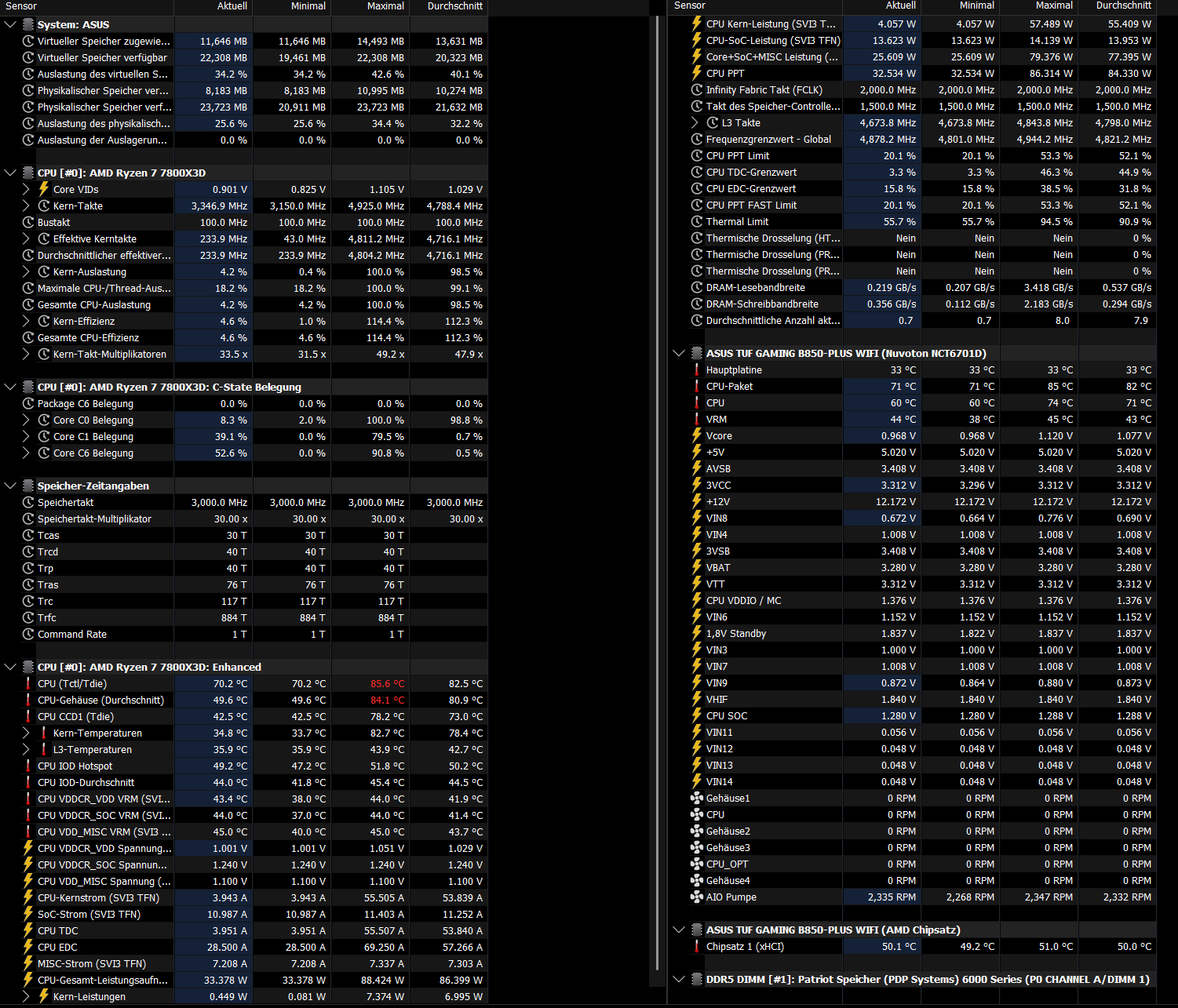

Schrammt an den 85° und "drosselt" nur um ~150MHz. Max PPT ist mit 86 Watt noch nicht ganz erreicht, da gehn noch ein paar Watt mehr mit AIDA64 Stresstest und so, ist aber nicht nötig.
Hier ist so ziemlich alles im Lack, würd ich sagen.

Hab jetzt den FurMark + Cinebench für ca. 30min laufen lassen. Lüfter laufen auf ca. 1000u/min und die Pumpe läuft ab 80 Grad auch auf max (3100rpm). Temperaturfühler (CommanderDuo) haben beide ca. 36 Grad und sitzen über der AIO und hinterm Hecklüfter.

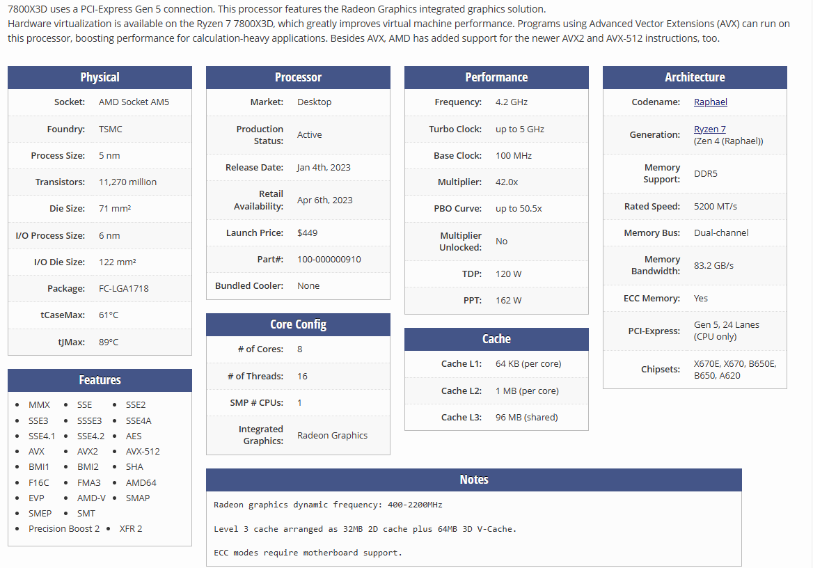

Meines Wissens nach liegt die bei 162W, wird aber real nie erreicht.

Im Bios würd ich mal CO -20 stellen. 85° bei 88 Watt geht besser.

Beim 7800X3D bringt der CO quasi so gut wie gar nichts, weil die Spannung sowieso schon extrem niedrig ist. Er reizt ja nicht einmal seine Powerlimit in irgendeiner Form aus. Mehr als 88 Watt werden es halt eh nie.
