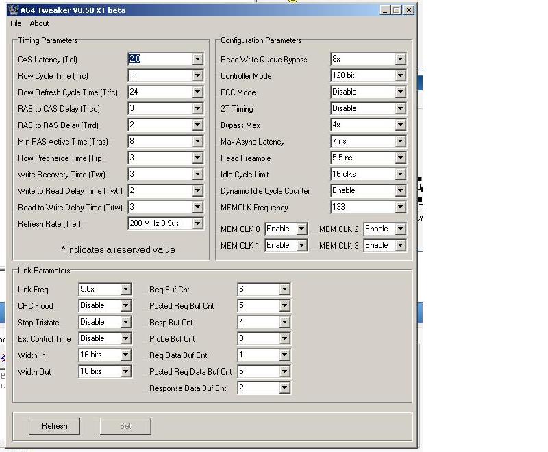

Also laut BIOS Info beim Start ist alles auf DDR400 (PC3200), jedoch zeigt mir Everst einen PC900 Speicher an? :confused_alt:
Da haben wirs.
Die Memclock Frequency ist auf 133 MHz (Dual-Channel DDR266) geschaltet. Kein Wunder, dass die Werte so abgrundtief mies sind. :D
Schalte da manuell unter Windows mit dem Tweaker mal auf 200 um und benche nochmal.

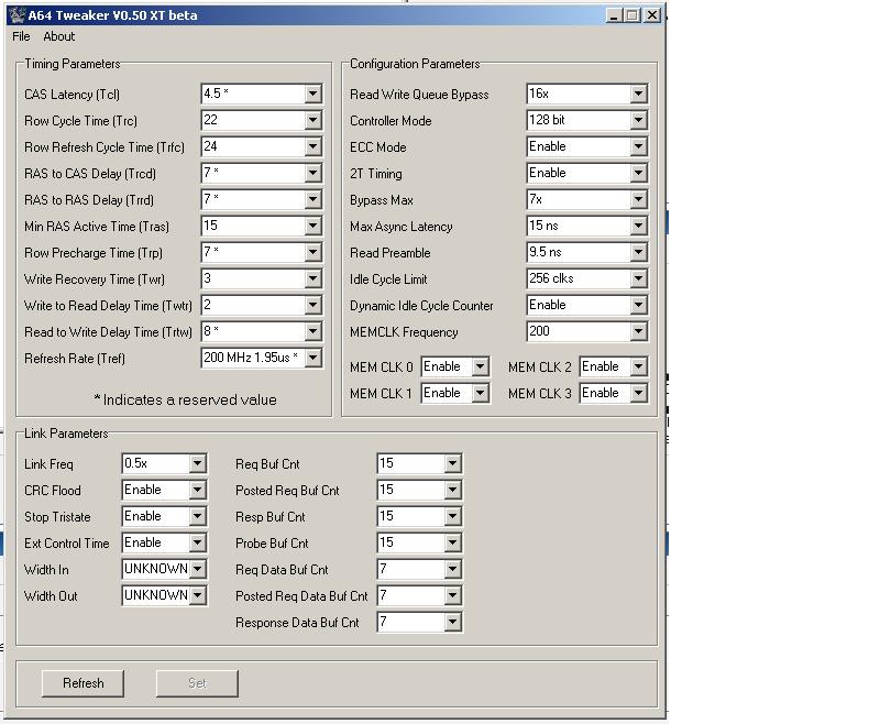

Leider nix gebracht, da mir dann alle Einstellungen wie im Anhang verstellt werden.:confused_alt:
