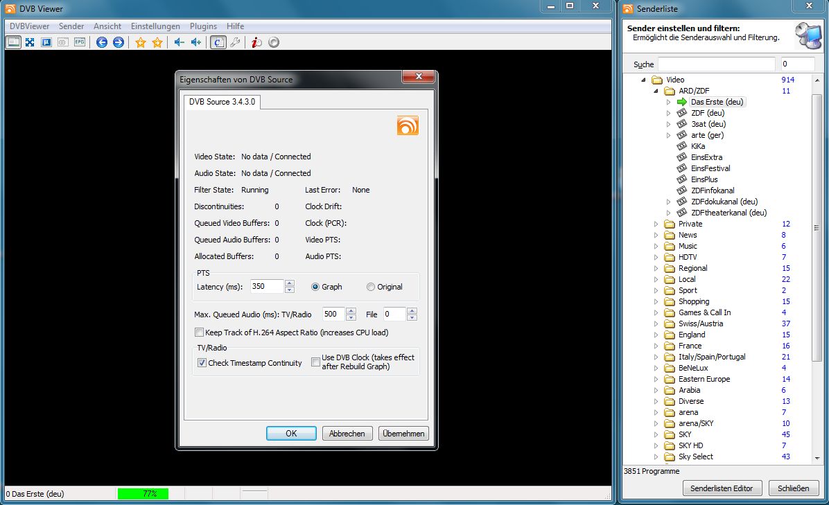

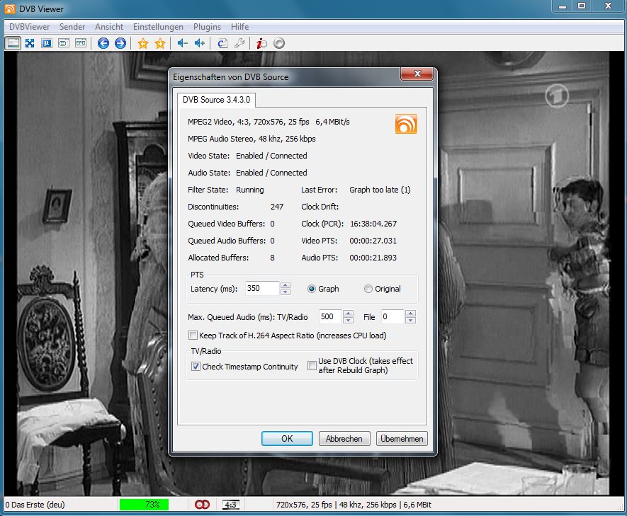

Ich habe nun testweise WinXP 32bit aufgespielt. Genau das gleiche Problem. Kurz nach Rechnerstart arbeitet die Karte "normal". Wenige Sekunden später frieren Bild und Ton ein, wobei die Discontinuities hochgezählt werden (Bild 1). Allerdings nur wenige Sekunden. Im DVB Source Fenster ist dann quasi Stillstand. Nach einem Neustart des DVBViewers siehts dann so aus wie in Bild 2. Auch mit Transedit das Gleiche. Nach Rechnerneustart kann man kurz scannen/analysieren, wenige Sekunden später geht nichts mehr. Die Karte wird aber nach wie vor von TransEdit/DVBViewer als Hardware erkannt. Mir kommt es fast so vor, wie wenn sich die Karte irgendwie "abschaltet". Im Gerätemanager wird sie allerdings als einwandfrei funktionierend aufgeführt. Also nichts von wegen gelbes Ausrufezeichen etc. Ein Treiberproblem ist es dann wohl eher nicht? Kann es was mit der Spannungsversorgung fürs LNB zu tun haben? Ich meine da irgendwas gelesen zu haben. Die SkyStar ist übrigens eine ältere Revision 2.3. Oder kriegt die Karte vom Board zu wenig Strom? Das bezog sich aber doch hauptsächlich auf den P45.
