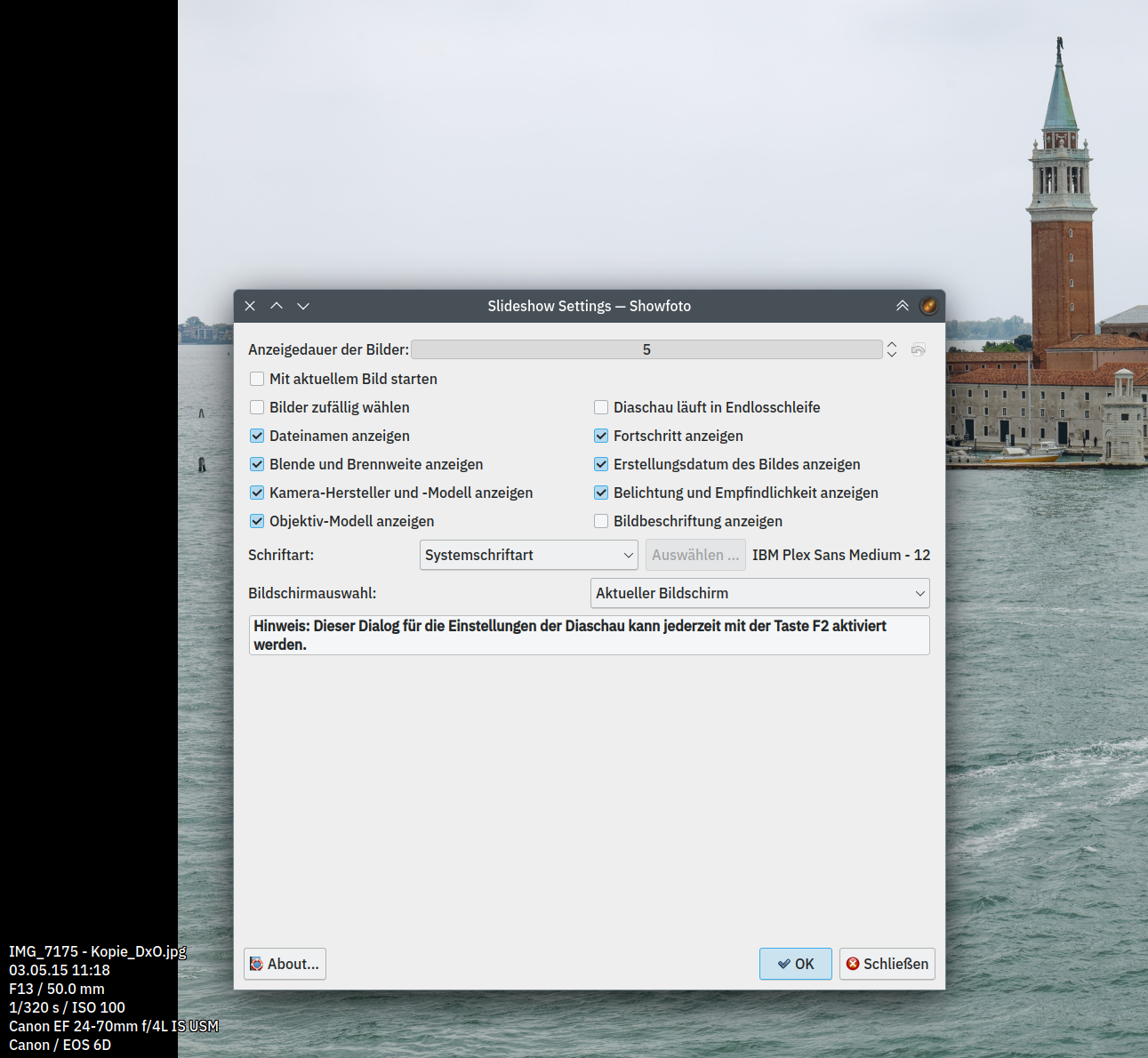

Showfoto kann das auch.
Man kann sich bei Bedarf auch weitere Infos anzeigen lassen.

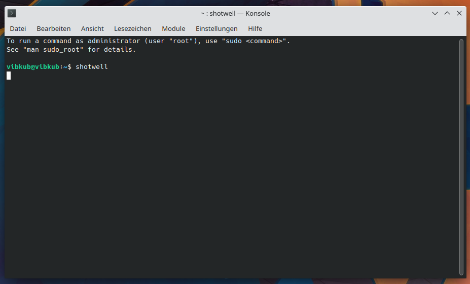

Das mit dem einfrierenden Splash Screen (den ich übrigens nicht sehe) hatte ich durchaus gelesen. Das ist aber nicht das, was ich gemeint habe. Wenn Du shotwell über den Terminal (=Konsole) startest, werden dann im Terminal Meldungen ausgegeben, oder sieht es so aus wie hier?
Wenn es Meldungen gibt: Hier bitte posten.
Reaktionen: ral9004
Hallo fixedwater
Danke für das dran bleiben.
Das Terminal sieht bei mir genau so aus.

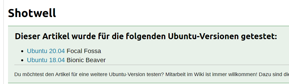

rarp schrieb:
Die Anleitung ist 2 Jahre alt und überhaupt, um PPAs und dergleichen würde ich, soweit irgend möglich, einen großen Bogen machen.
Schau dir dazu lieber die Doku auf ubuntuusers.de an.
