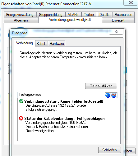

Hey zusammen, ich bin es noch einmal..
Leider war die in meinem letzten Beitrag beschriebene Lösung mit dem Lan-Kabel direkt an die Buchse nur von sehr kurzer Dauer.. das Internet ist immer noch extrem langsam (ca. 1 MB/S), während es an allen anderen PCs im Haus normal schnell ist.
Liege ich richtig mit der Annahme, dass der Netzwerkadapter (Intel 217-v) defekt sein muss?
Hinten am PC am Lan-Anschluss leuchtet die untere LED dauerhaft orange, während die obere dauerhaft gelb blinkt.
Im Geräte-Manager --> Intel 217-v --> Eigenschaften steht zwar "Das Gerät funktioniert einwandfrei", aber beim Reiter Verbindungsgeschwindigkeit --> Diagnose --> Reiter Verbindung --> Test starten kommt das raus (angehängte Datei) "Status der Kabelverbindung: fehlgeschlagen" Ein anderes Lan-Kabel brachte das gleiche Ergebnis.
Oder kann es auch die Lan-Buchse an der Wand sein, die defekt ist? Hat jemand vllt. noch eine andere Idee, was zu der langsamen Internetgeschwindigkeit führen könnte?
Vielen Dank schonmal.

Kein Idee, aber die Farben sind normal, das eine zeig nur an, dass es verbunden ist und das andere , dass Daten übertragen werden
Habe jetzt die neue Netzwerkkarte TP-Link TG-3468 eingebaut und seitem ist die Download-Geschwindigkeit normal, scheinbar war wohl wirklich das Intel Ethernet 217-V kaputt.
