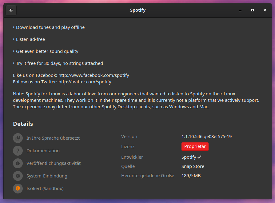

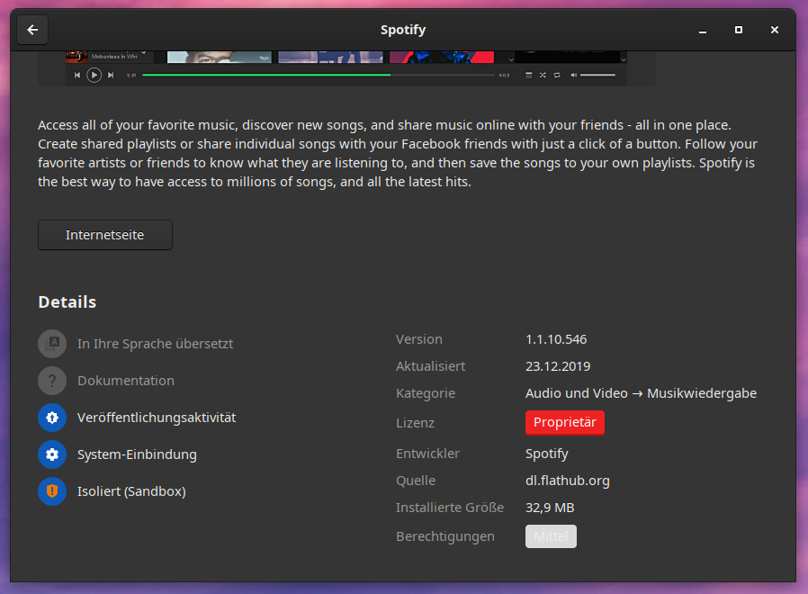

In den GUIs zur Paketverwaltung wird einem unten dann die Quelle angezeigt (Paketquelle oder Snap/Flat):
SNAP:
FLATPAK:
SNAP
Snap ist die proprietäre Lösung von Canonical und setzt auf den zentralen Vertrieb der Apps durch ihren Snap-Store.
Snap ist auf Ubuntu (und den meisten Derivaten) ZorinOS und Solus 3 vorinstalliert und lässt sich auf vielen weiteren Distros nachinstallieren oder aktivieren.
Snaps können dann per Terminal (sudo snap install APPNAME) oder per snap-App Snap-Store, oder per Integration in eure bestehende Paketverwaltung installiert werden (siehe dazu Distrospezifische Anleitung).

Flatpak ist die freie Lösung des freedesktop Projekts und setzt auf dezentralen Vertrieb, bietet aber zusätzlichen den Flathub als zentralen Vertriebsweg.
Flatpak kommt komplett vorkonfiguriert auf:
* (flatHub Repo optional aktivierbar)
Flatpak lässt sich auf sehr vielen Distros nachinstallieren.
Flatpaks können dann per Terminal (flatpak install APPNAME) oder per Integration in eure bestehende Paketverwaltung installiert werden. (oft gibt es eine Gnome-Software Version mit Flat Unterstützung)
