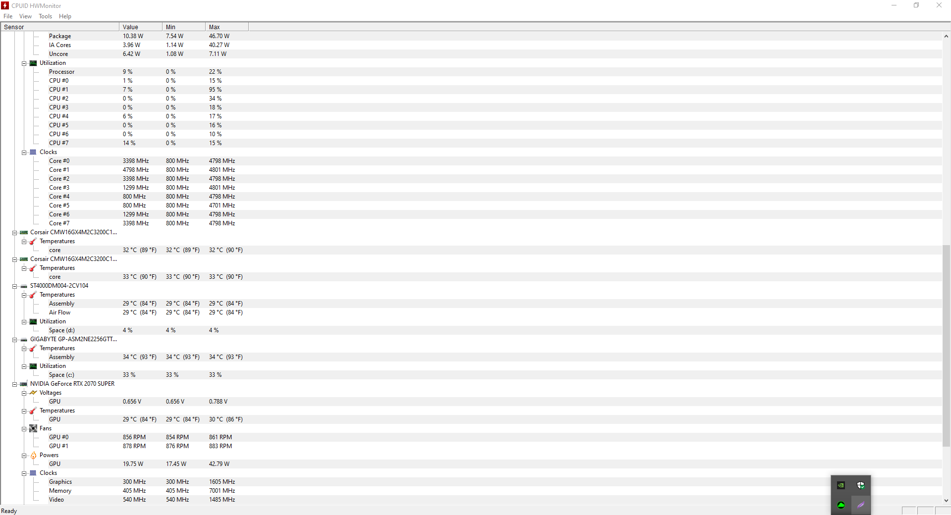

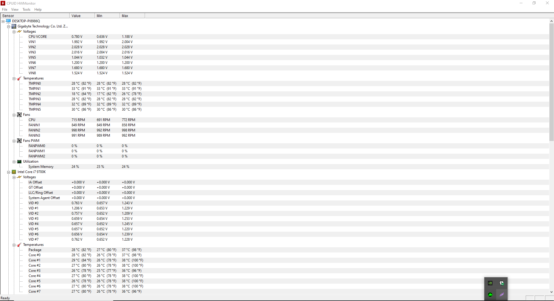

Ich hoffe ich mache mir unbegründet Sorgen und es ist alles normal. Im Anhang sind nochmal die Temperaturwerte etc. falls es wichtig ist.

Keine sorgen machen, so lange alles unter 95 grad ist,.
Danke für die Antwort, aber ich mache mir halt Sorgen, dass die Kühlung einfach nicht läuft, da sie ja komplett lautlos ist, nicht mal ein leises Brummen.
Angeschlossen hab ich einmal am CPU_PUMP Anschluss, dann die 2 Fans an normalen Fan Anschlüssen.
Das einzige was halt stört ist, dass sich die Gehäuseseite so aufwärmt, also wirklich mit der Zeit immer wärmer wird, sogar bei YouTube etc. wird dieser an einer Stelle leicht warm.

Hab grad mal in NZXT Cam gecheckt ob ich irgendwas erkennen kann, der CPU Lüfter dreht sich mit etwa 710 RPM, komischerweise findet er aber keine Cooling Devices unter Kühlung
Der USB Header der AIO ist aber angeschlossen? Die NZXT Aios werden per USB von Cam angesprochen
PS: in Cam kann ich bei meiner x42 die CPU und Wasser Temperatur sehen plus Geschwindigkeit von Pumpe und Lüfter. Zusätzlich alles justieren. Lohnt sich auf jeden Fall das Mal ordentlich anzuschließen.
Okay, das hat sich jetze hier also als Luxusproblem entpuppt :D
Werte sehen alle super aus. Und ein bisschen warme Seitenwand ist ein guter Indikator dafür, dass Wärme raus will. Keine bange.
