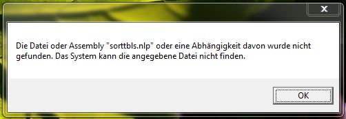

Ich hab ein Problem.
Heute kam mein Windows7 x64 nicht richtig hoch - und nach einem Neustart wurde die "Systemstartreparatur" ausgeührt, die mit der Meldung endete, daß ein Problem nicht repariert werden konnte.
Danach lief Windows fast wieder wie gewohnt.
1. waren Änderungen erkennbar, die auf ein Zurücksetzen auf einen früheren Zustand schließen lassen.
2. konnte G-Data beim ersten Start nicht aktiv werden, was sich inzwischen gegeben hat
und 3. bekomme ich nach jedem Start jetzt die Meldung, daß die "sorttbls.nlp" nicht gefunden werden konnte.
Meine Recherche ergab, daß das was mit dem .NET-Framework zu tun haben soll, woraufhin ich das de- und neuinstalliert habe. Das hats aber noch nicht gebracht.
Und nu?
Gehe mal auf Systemsteuerung / Programme / Programme und Funktionen /
in der Liste suchst Du mal den Eintrag Microsoft.Net Framework 4 Client File
dort mal mit der rechten Maustaste draufklicken - dann erscheint ein Fenster mit deinstallieren/ändern und da nun mit der linken Maustaste draufklicken.
Jetzt erscheint ein Auswahlfenster
.Net Framework 4 Client Profile reparieren und ursprünglichen Zustand wiederherstellen
Das wählst Du nun aus ... warten ab was Windows so repariert und macht ... wenn's fertig ist bestätigen und dann nochmal versuchen das Update einzuspielen...
Wenn Du Glück hast ist es damit schon getan...
Mfg doll
Hm... Scheint funktioniert zu haben.... *aufholzklopf*
Danke erstmal!
