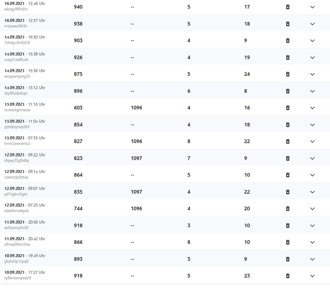

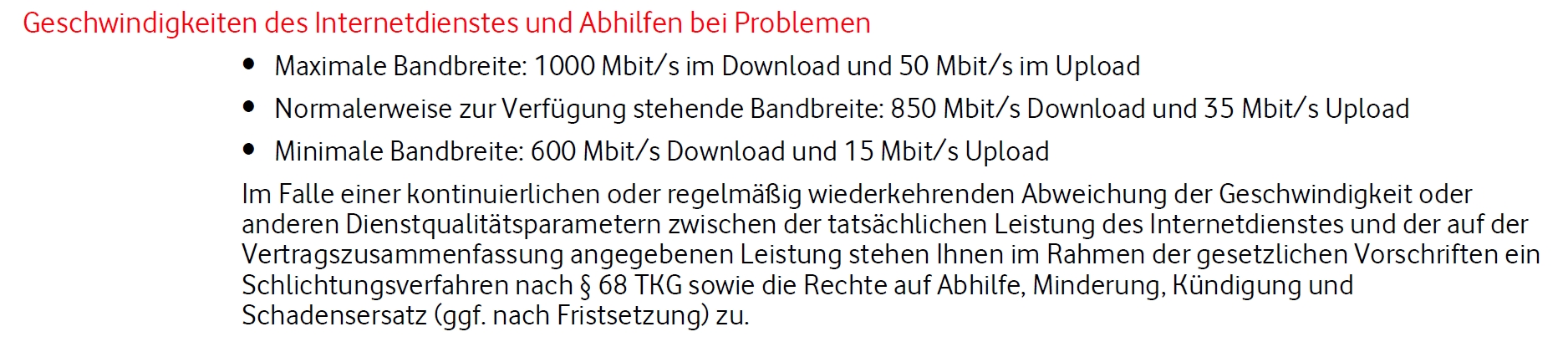

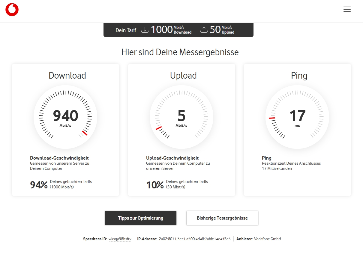

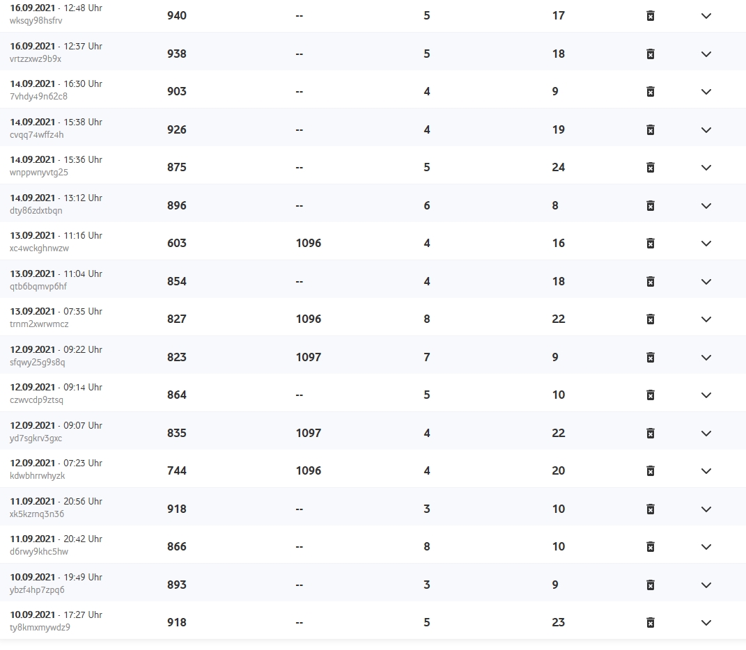

ich habe meinen Vodafone Internet Tarif von Cable Max 500 auf Cable Max 1000 umstellen lassen. Wenn ich jetzt einen Speedtest über Vodafone mache habe ich beim Upload unterirdische Werte. Mittlerweile habe ich auch ein Ticket erstellt,,warte noch auf Antwort.

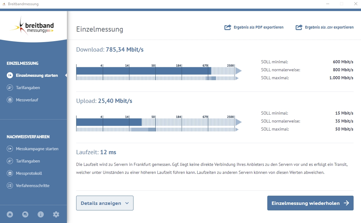

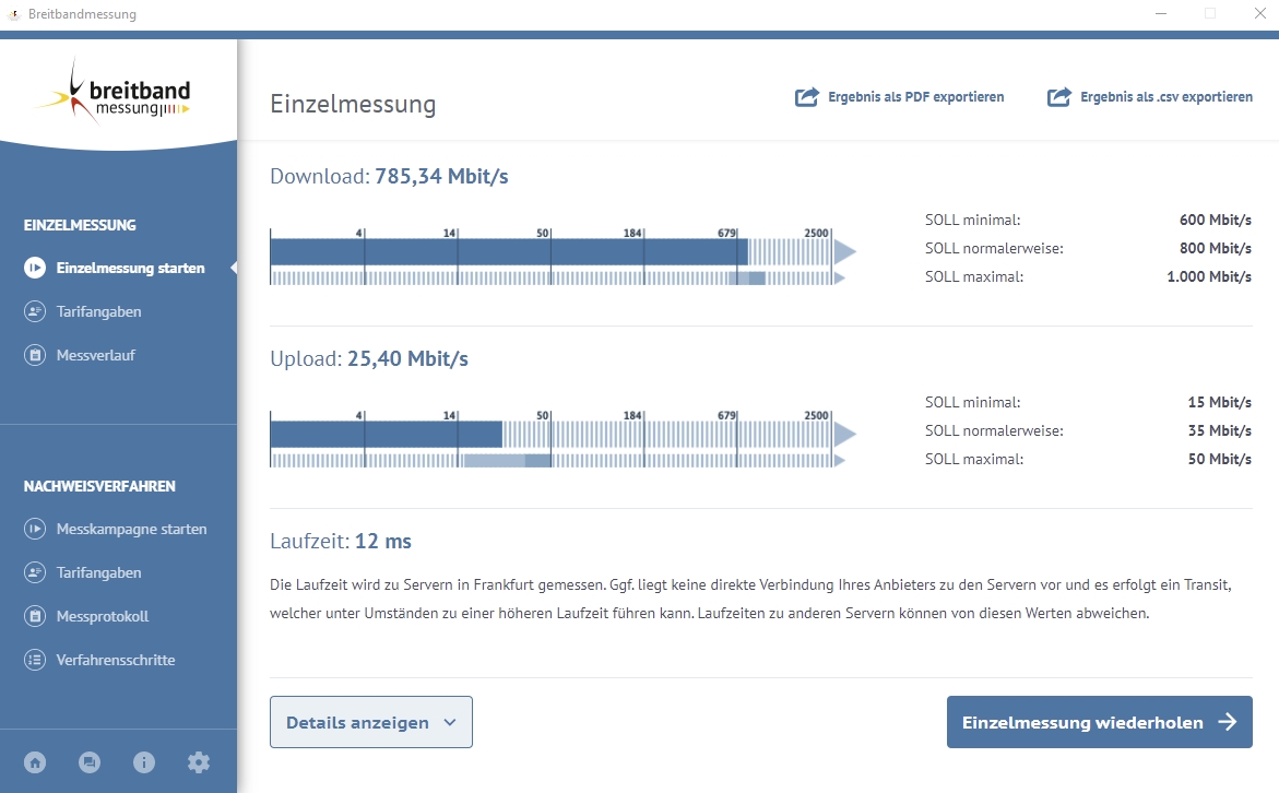

Verglichen mit der Breitbandmessung von der Bundes Netzargentur habe ich da viel Abweichung. Was sollte da eher stimmen ?
Beim Download schwanken die Werte immer zwischen 700 - 1000 Mbit/s was ich verkraften kann, aber beim Upload fehlt immer eine Menge. (Fritz Box 6591)
Führe den Vodafone-Test 3 oder 4 mal zu verschieden Tageszeiten aus und schicke die Codes an an Vodafone.
Die wollen das so haben und sollen es auch kriegen. Dann können die ja dein Anschluss fixen.
Ich selbst mache das schon seit Tagen

Das unlogische ist das ich bei der 500er Leitung immer die 25 Mbit/s Upload hatte, das ist jetzt nicht mehr so
@Ferrari du musst eine Störung bei Vodafone melden und den dann deine Messungen mitteilen

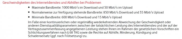

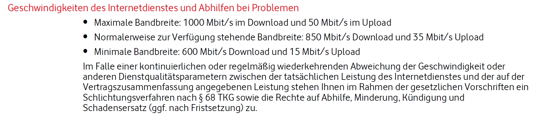

Und wie schon erwähnt wurde, mehrfach über den Tag messen und dann meckern. Wie hoch garantieren sie dir eigentlich mindestens laut deinem Vertrag?
Diese Werte werden versprochen
