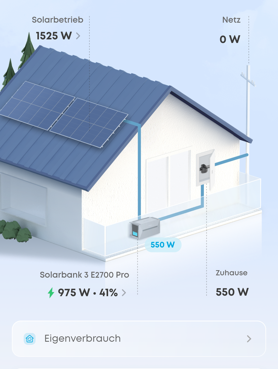

Hier mal ein Beispielscreenshot aus meinem System.
Da sieht man, das 1500 Watt von Solar kommen, davon geht ein Teil direkt in mein Stromnetz und der Rest in den Speicher.
