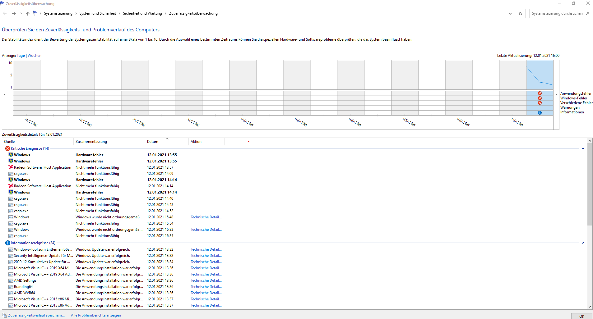

Was steht im zuverlässigkeitsverlauf?
das ist ein programm auf deinem rechner - einfach über das startmenu suchen :)
Also es steht ein Hardwarefehler, wie bekomme ich raus, was nicht funktioniert?
klickt drauf und zeig uns den fehlercode.
Screenshots machst du am besten mit dem windows clipping tool (findest du genau so)
Grundsätzlich: Hast du was an Tuning / Optimierungs / RGB software oder irgednwelche Antiviren Programme drauf ( abgesehen vom windows defender?)
Woher kommt dein grafiktreiber? Selber installiert oder windows update?
Schau am besten an dem tag, an dem die roten schilder in der oberen leiste anfangen
Wenn der PC ein Tag alt ist, dann melde dich mal beim Händler oder schicke ihn zurück.
Hast ja ein anrecht auf ein funktionierendes Produkt.
Also, ich habe nichts verändert. ich habe bullguard, steam und blizzard installiert. Den Grafiktreiber habe ich von der Website von AMD heruntergeladen.

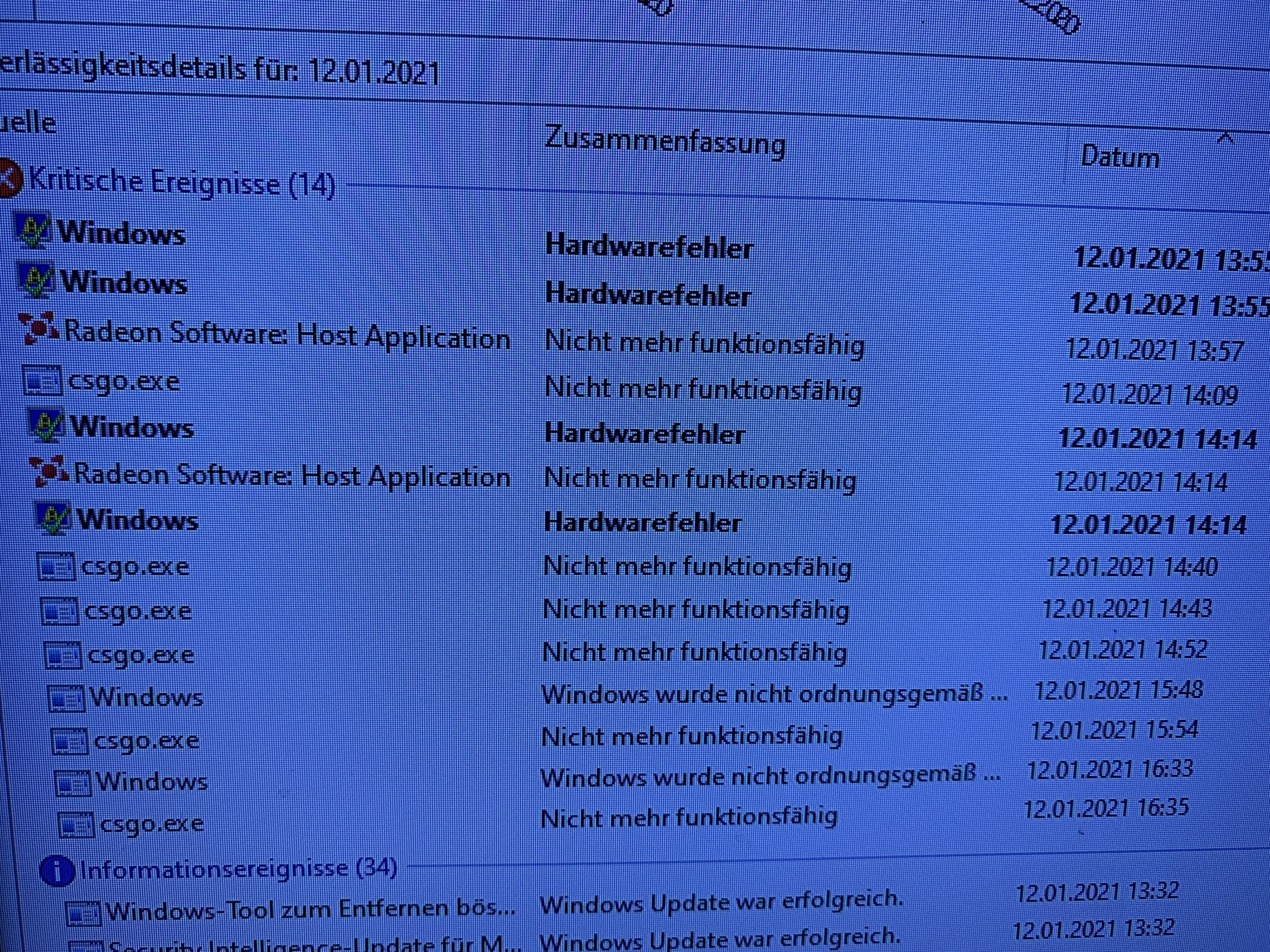

Ja, das wäre die letzte Möglichkeit. Würde gerne versuchen erstmal selber das Problem zu lösen ;)

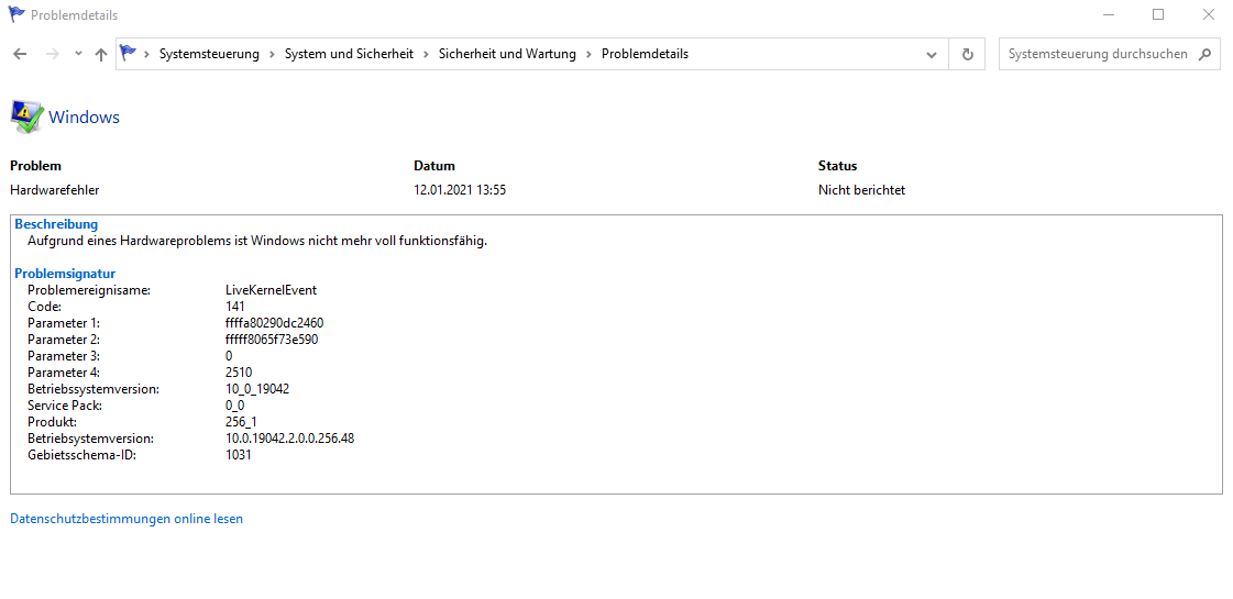

klick mal auf die fetten Windows Hardware Fehler bömpel und zeig was da steht.
Sonst halt mal Grafiktreiber mit ddu runter werfen -> neu starten -> windows update laufen lassen. -> I.d.r sollte hier jetzt der grtafiktreiber von alleine kommen. Wenn nicht -> Frisch herunterladen, neu installieren, nochmal probieren.
Und ja: Auf keinen Fall auf machen. Das ist noch sowas von in der Garantie.
Alles klar, hab bis jetzt noch nichts gemacht. Ich probiere gleich mal den Treiber zu deinstallieren.
Den Bullguard kannst auch gleich deinstallieren, separater Antivirus braucht man bei Windows 10 in den allermeisten Fällen nicht mehr. Das kann auch Probleme verursachen.
Ansonsten falls Windows vorinstalliert war: Ein leerer USB Stick mit min. 8 GB besorgen und mit den MediaCreation Tools von Microsoft ein Installer Stick machen und Windows 10 frisch installieren. Je nachdem was der Händler da sonst drauf vermurkst hat, kann das auch Fehler verursachen. Wenn Windows neu aufgesetzt ist, lädst Du den neuesten Grafikkarten Treiber direkt bei AMD runter und natürlich Steam - nix anderes (auch nix umstellen oder umkonfigurieren ausser die Monitor Auflösung). Danach nochmals CS:Go ziehen und testen.
