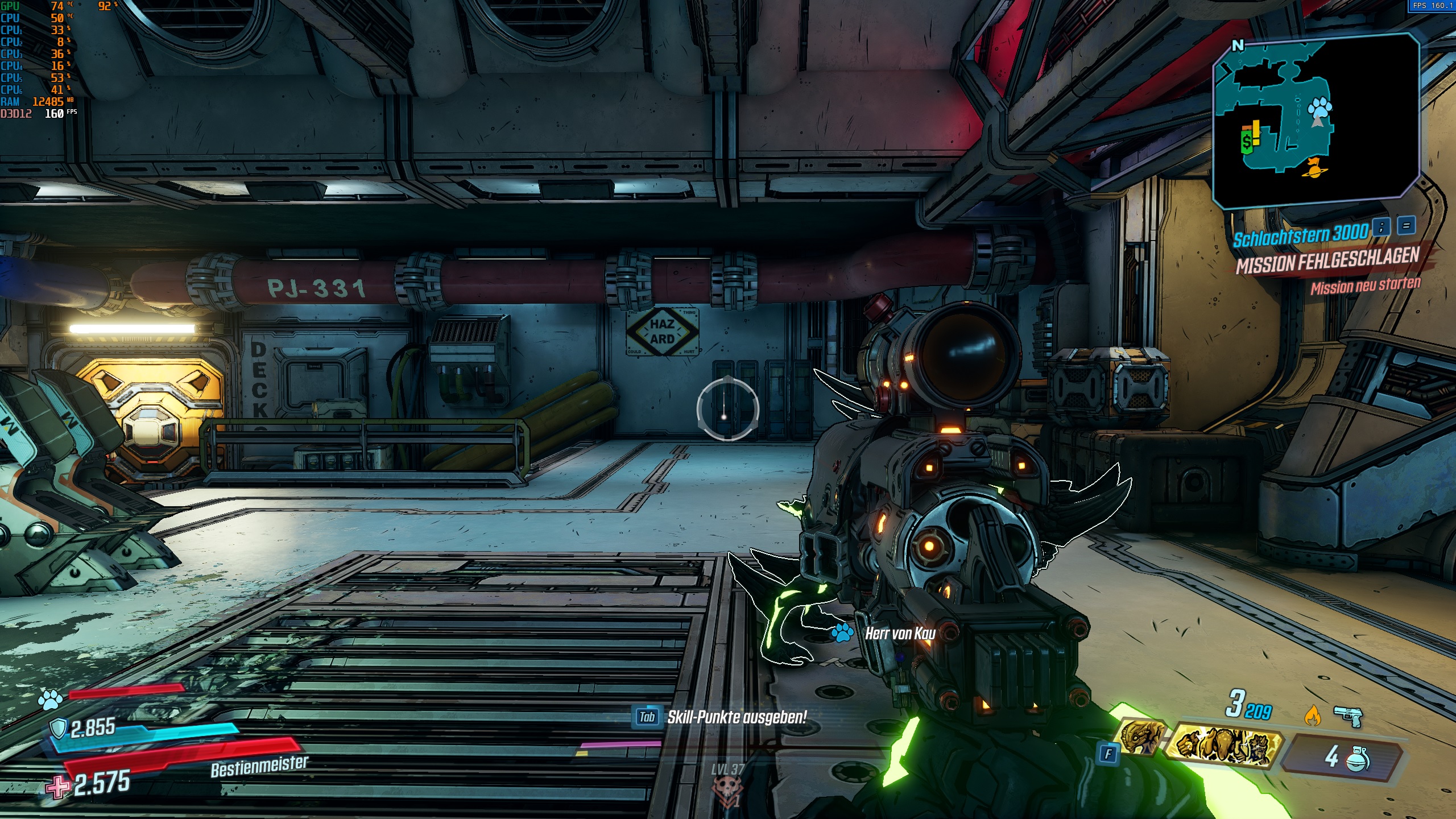

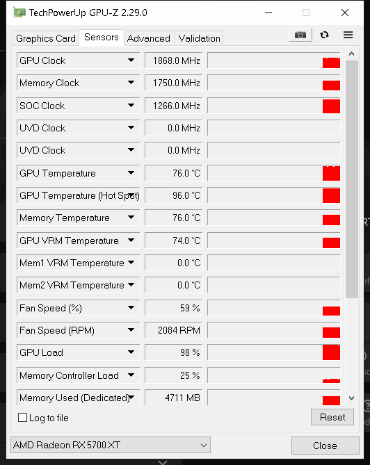

hab die
XFX Radeon RX 5700 XT Thicc II
Hab jetzt gerade Borderlands 3 laufen
Brummelbär1984 schrieb:
hab die
Gut ok, also die Karte ist nicht die allerbeste Custom.
Aber es kommt jetzt auf die Ruckler an...in dem Screenshot sieht man KEINE Drops der Taktraten. Hast du aber welche im Spiel gespürt? Das sind ja nur wenige Minuten zocken oder?
Lass dir bitte nicht alles aus der Nase ziehen.
DU musst sagen was DIR auffällt und das in Zusammenhang mit den Infos der Bilder etc. bringen.

Wenn es an den Taktraten liegen würde, dann sieht man das auch in GPU-Z. Aber hier sieht es ok aus, auch die Temps sind in Ordnung. Da sollte nichts throtteln.
