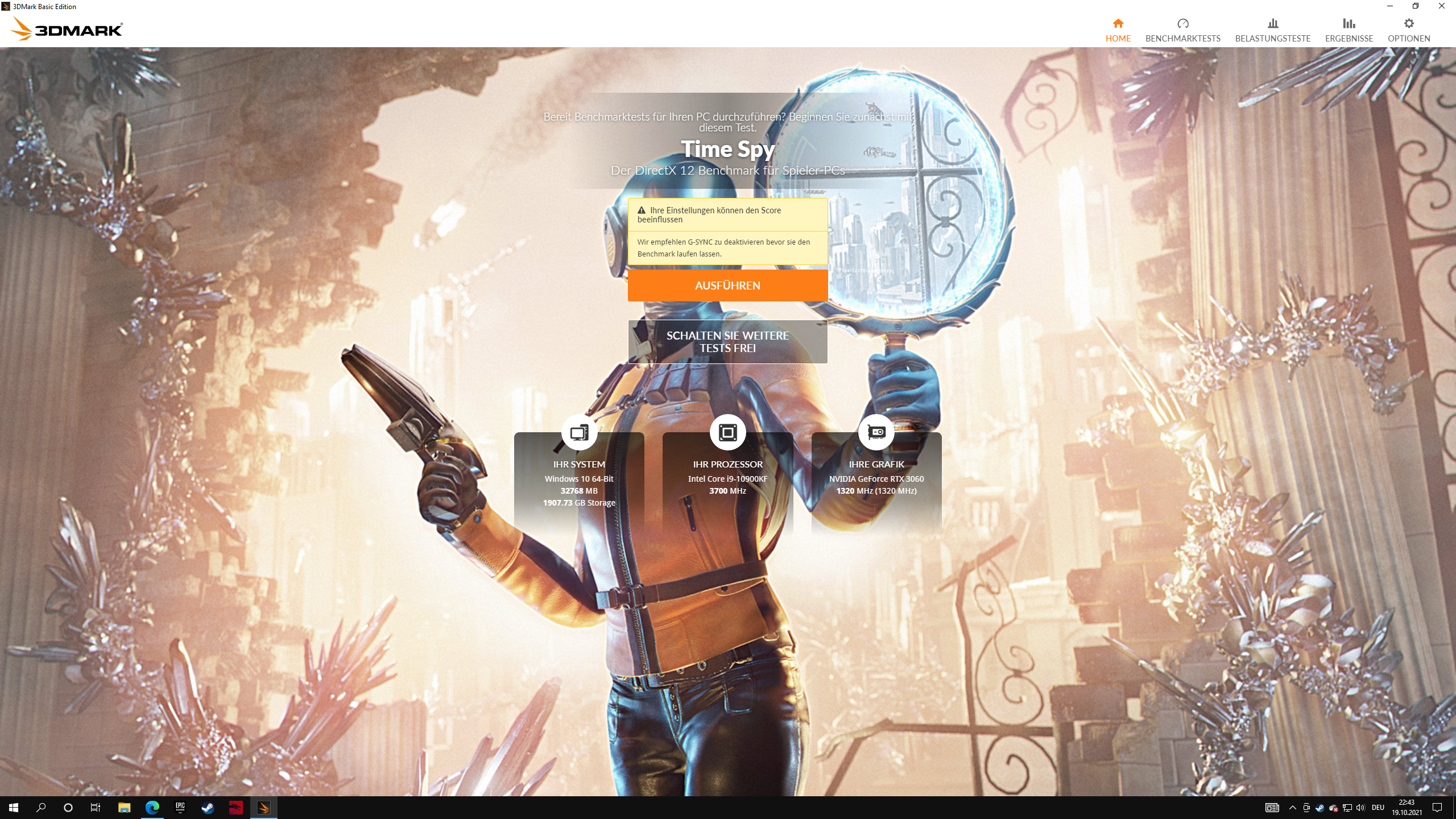

Nun: soll ich einfach G-SYNC ausmachen und auf ausführen klicken?
Habe selber keine Nvidia und sehe auch eigentlich keinen Grund für Probleme, aber mach es halt temporär aus.

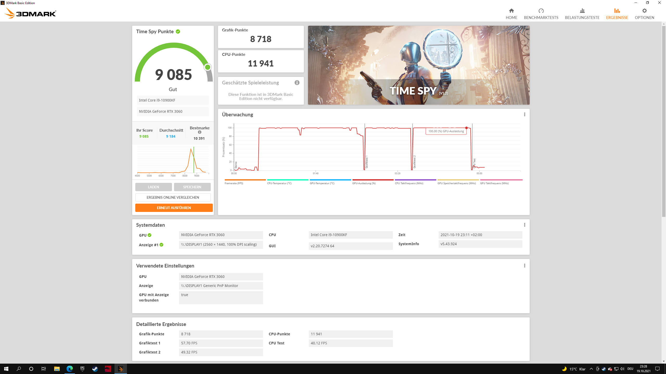

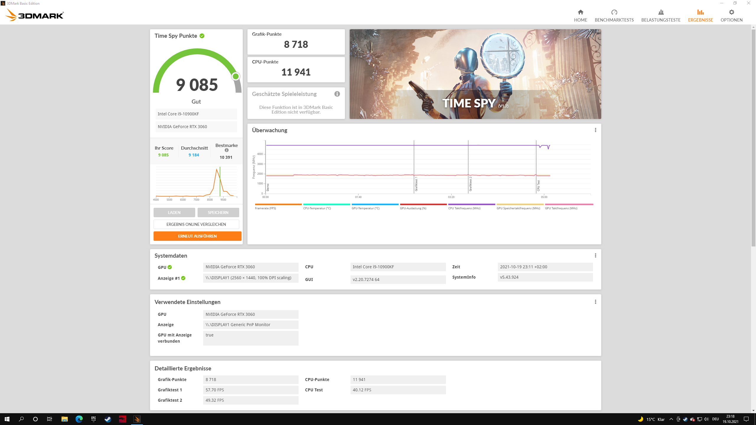

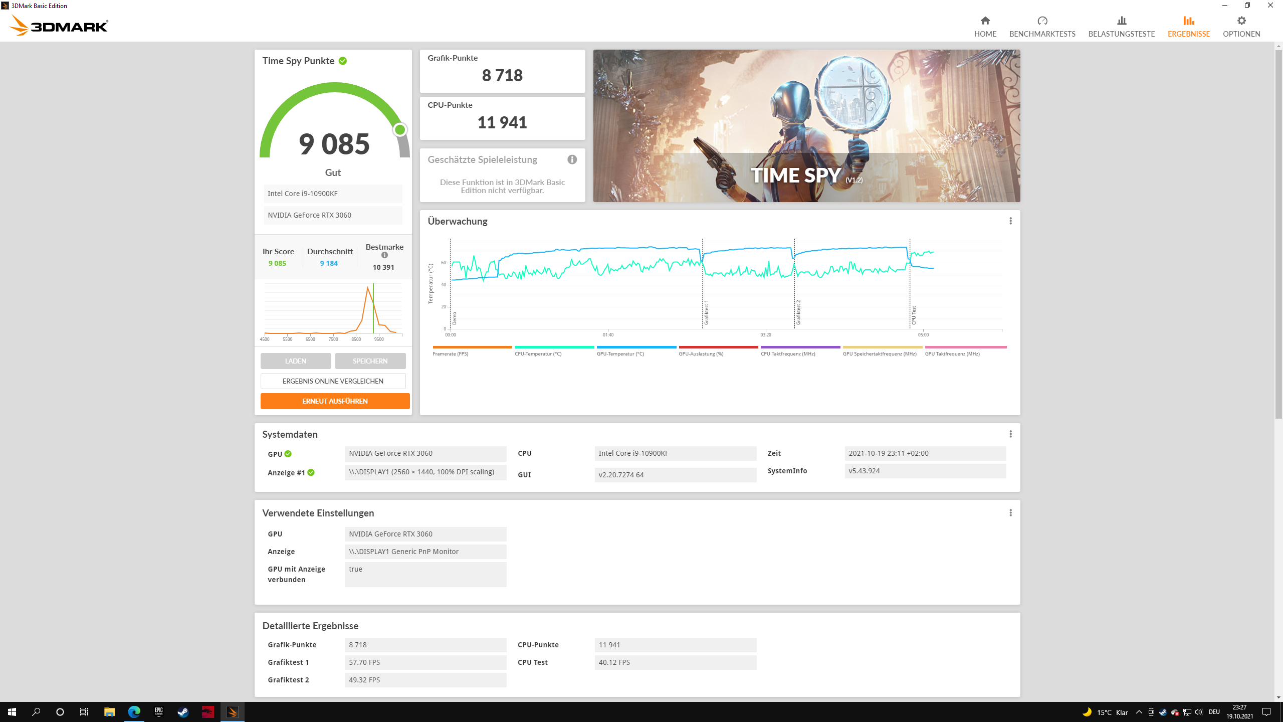

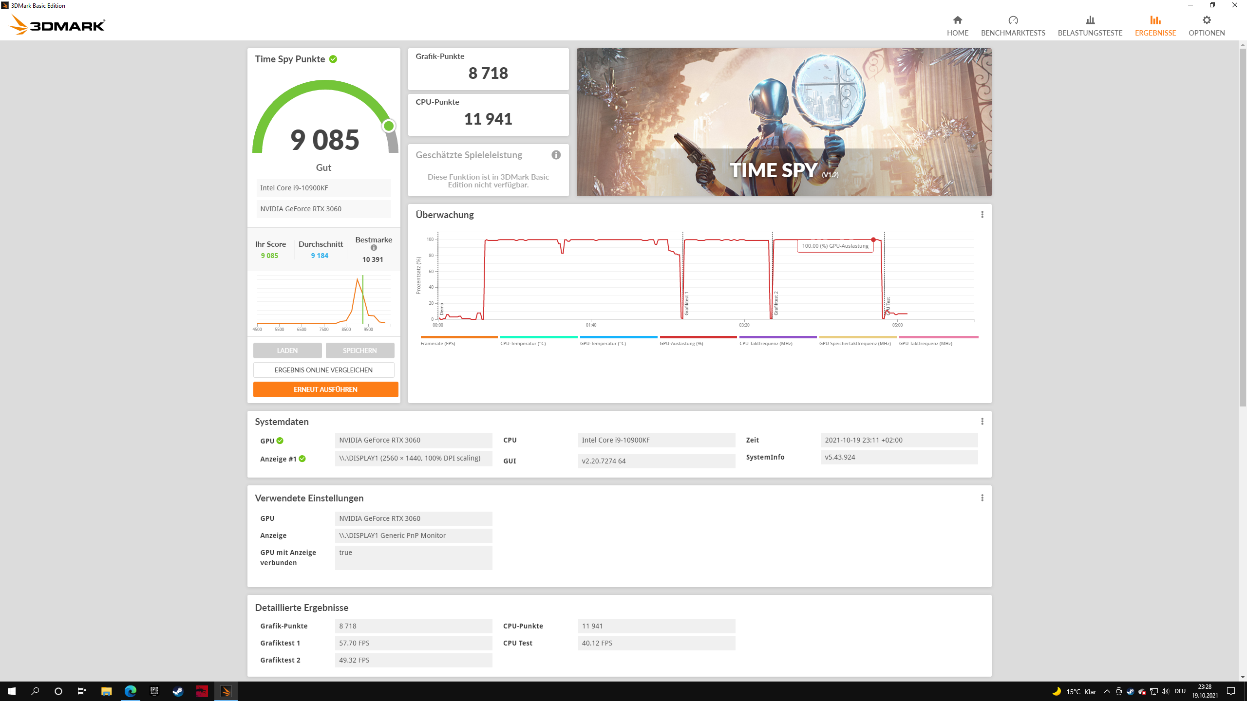

Ich habe jetzt ein Screenshot von dem Ergebnis. Ich weiss nicht... ist es ok? 😅

Dein Timespy-Ergebnis sieht völlig in Ordnung aus und meiner Ansicht nach kann man damit ausschließen, dass das Problem bei deiner Hardware liegt.
Und dass ein Spiel beim starten mal ein paar Sekunden hängt (das ist kein "Aufhängen", was einem Absturz entspräche) ist völlig normal, da müssen so viele Daten hin und her geschaufelt werden.

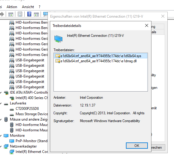

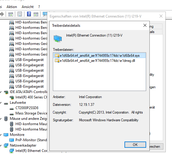

Glaube mit der Info der Treibern kann man nicht anfangen oder?
Muss nicht zwingend sein, man kann halt zu den technischen Details nicht viel lesen, zumindest am Handy ☺️
Schaut aus wie das Z490-A Pro, muss also nicht per se schlecht sein.
Vielen lieben Dank für deine Recherche! :) oki.
