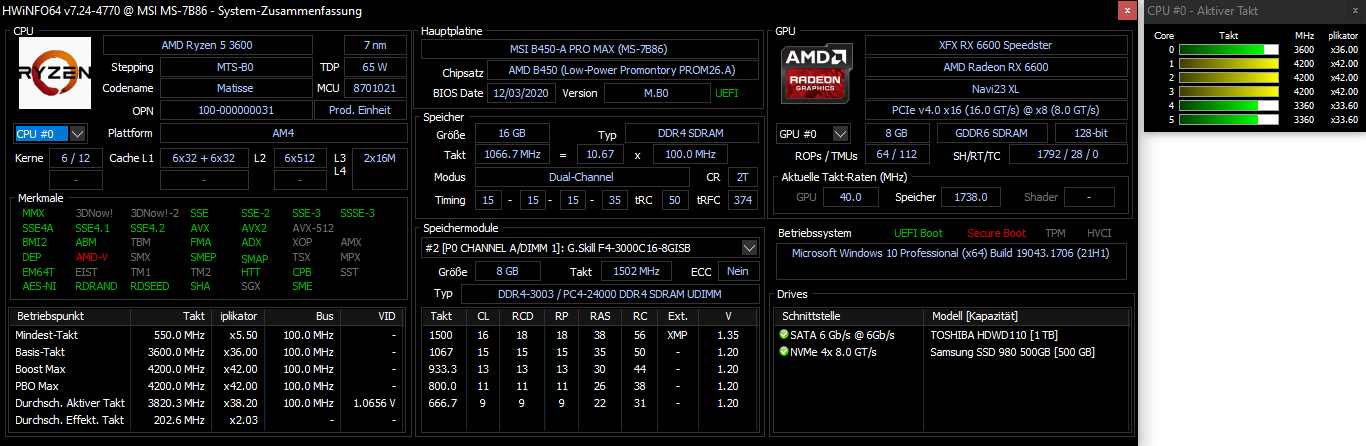

@Hsyn Dein RAM läuft nur mit 2133 MHz. Aktiviere im BIOS mal XMP - oder wie auch immer das bei AMD heißen mag. AMD-Prozessoren reagieren deutlich auf den RAM-Takt.

In Rainbow zum Beispiel habe ich 144 Fps davor 80 wobei ich auch hier alles einmal hochgeschraubt habe. Trotz konstanten 144 Fps ruckelt das Spiel
Sehr gut, dann ist die Grafikkarte offensichtlich nicht dein Bottleneck. Ich bin gespannt, was du berichtest, wenn dein RAM auf der richtigen Geschwindigkeit läuft.
So manchmal frage ich mich, wie hoch eigentlich der Prozentsatz der PC-Besitzer ist, die ihren RAM falsch laufen lassen. Wieso kauft man sich denn dann überhaupt erst schnellen RAM?
The great mysteries of our time ^^
Reaktionen: Wow4ikRU, NerdmitHerz, Hsyn und 2 andere
