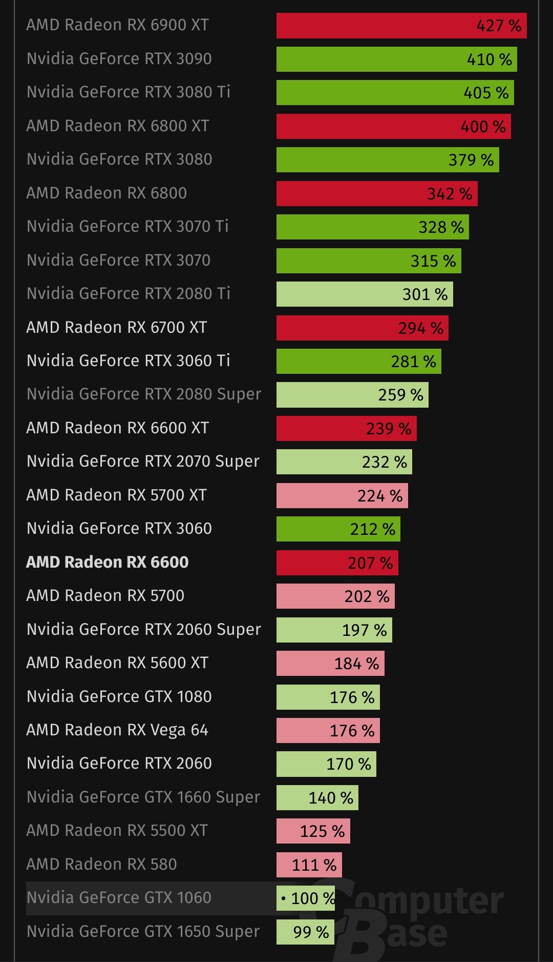

Zudem ist von der 1060 zur RX6600 eher ein Sidegrade als ein wirkliches Upgrade. Wer hat Dich denn da beraten? o_O

xdave78 schrieb:Zudem ist von der 1060 zur RX6600 eher ein Sidegrade als ein wirkliches Upgrade. Wer hat Dich denn da beraten? o_O
Klassisches Sidegrade.

trotzdem läuft seine Karte nur im pcie 3 Modus auf 8 fach (laut hwinfo). dein Schaubild hat ja nur Gültigkeit, wenn sie im pcie4 Modus 16x läuftOtsy schrieb:

Solange der VRAM der Karte reicht wird selbst mit 8x PCIe 3.0 nur ein messbarer Unterschied bestehen.feidl74 schrieb:dein Schaubild hat ja nur Gültigkeit, wenn sie im pcie4 Modus 16x läuft
