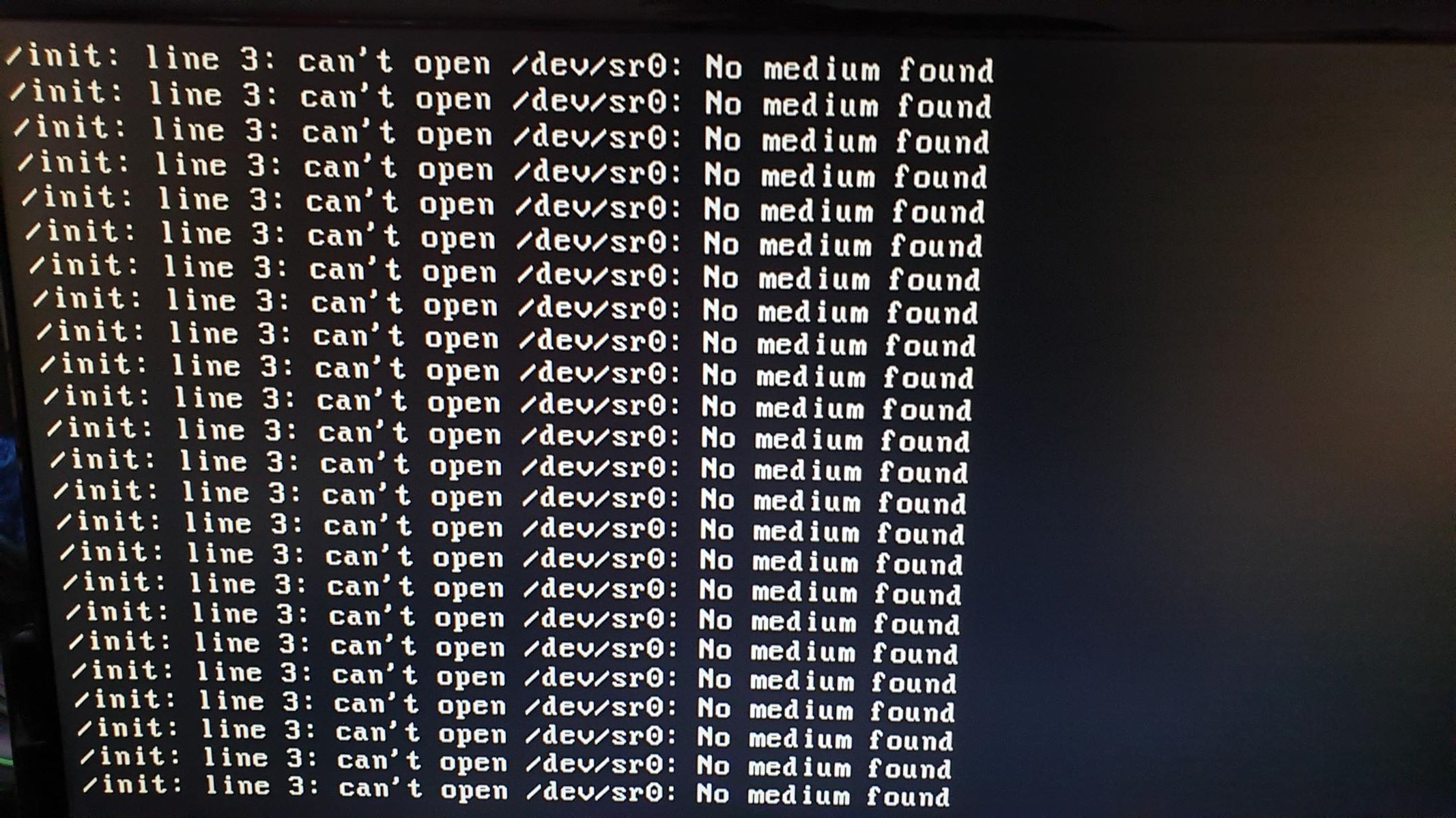

Hallo Linux Spezialisten.
Wollte dafür keinen extra Thread eröffnen. Hoffentlich kann mir jemand behilflich sein.
Möchte ausprobieren, ob Gaming mit Linux mittlerweile ohne großen Aufwand möglich ist. Als Anlass habe ich dieses Video genommen.
Allerdings komme ich überhaupt nicht zum installieren von Pop OS oder Manjaro. Bekomme jedes mal beim Booten des USB Sticks diese Meldung, das Setup hängt sich dann auf. (siehe Anhang)
  • Habe zwei verschiedene USB Sticks ausprobiert, 16 und 64 GB
  • Habe Manjaro und Pop OS ausprobiert
  • Habe die ISOs mehrere male neu heruntergeladen und überprüft
  • Habe BIOS auf default zurückgesetzt
  • Habe diverse USB Tools zum erstellen verwendet: Rufus, Unetbootin und Etcher
Ich weiß nicht, was ich noch probieren kann. :(

Austrokraftwerk schrieb:
Die Hardware ist nichts exotisches meiner Meinung nach:
AMD FX 8350
12GB DDR3 1333MHz
Gigabyte GA-970A-DS3P
Gigabyte GeForce GTX 760 2GB
SanDisk Plus 240GB SSD
Seagate Barracuda 500GB HDD
Bei Ubuntu findet sich folgender Bugreport. Hab den jetzt nur überflogen, aber das Problem scheint seit Jahren immer mal wieder aufzutauchen.
Hast du vielleicht ein DVD Laufwerk und/oder noch ein Floppy Laufwerk im Rechner? Front USB Anschlüsse im Gehäuse?
Was du probieren könntest:
  • DVD Laufwerk und/oder Floppy Laufwerk im BIOS deaktivieren oder abklemmen.
  • Falls möglich, verwende einen USB Port der direkt am Mainboard ist und nicht am Gehäuse. Ich erinnere mich dunkel, dass dies bei mir mal das Problem bzw. der Wechsel die Lösung war.
Viel Erfolg!
Es ist nur ein DVD Laufwerk im Rechner. Floppy/IDE etc. hat der PC nicht.
Natürlich hat das Gehäuse Front USB Anschlüsse.

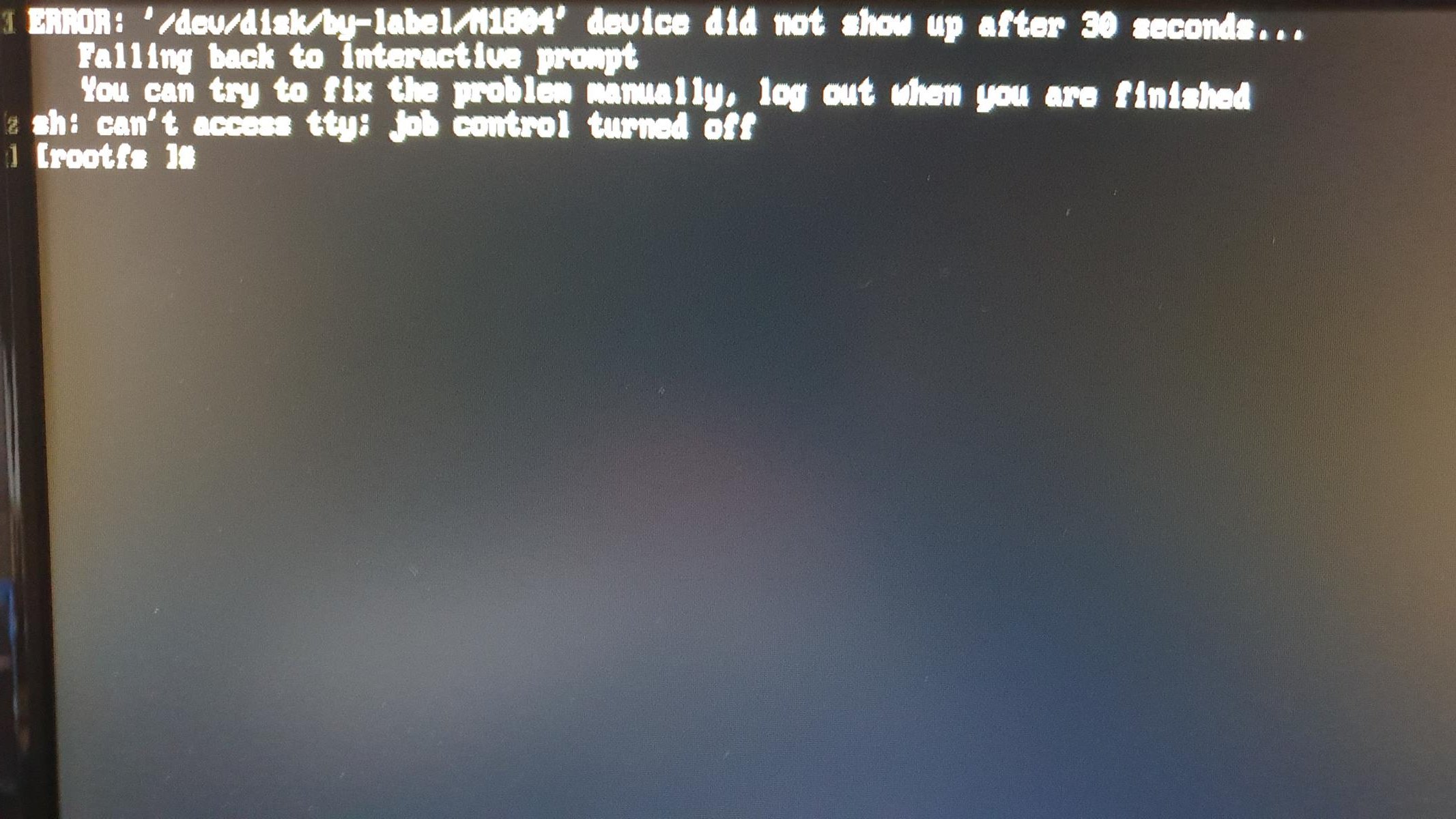

Ersteres habe ich gerade ausprobiert, Ergebnis: Setup bleibt jetzt an einem anderen Punkt hängen (siehe Anhang)
Letzteres hatte ich auch schon ohne Erfolg versucht. :(

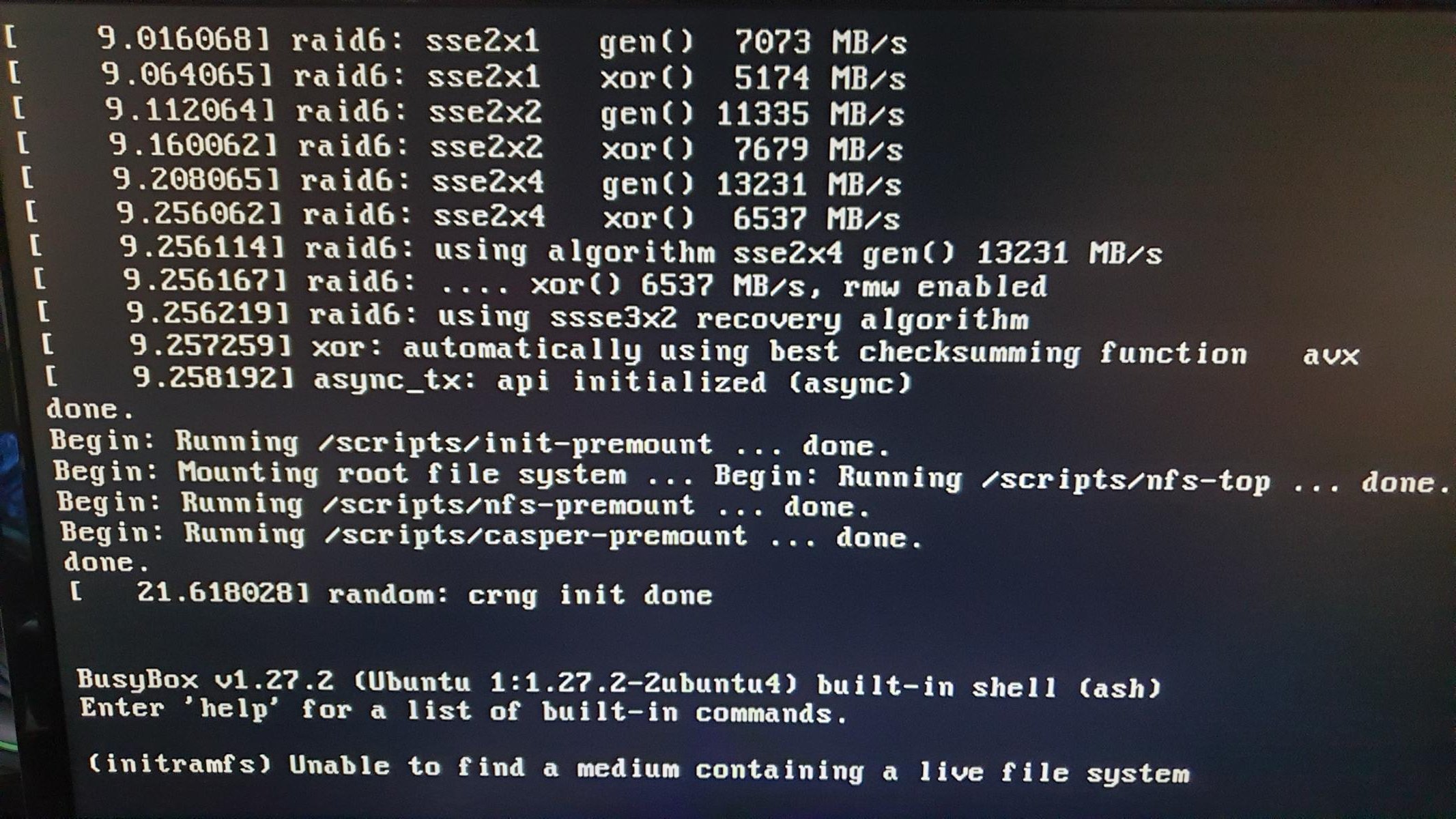

Aus ask-ubuntu:
I had the same problem, trying to boot Ubuntu Mate 14.04. For me, enabling the IOMMU Controller in the BIOS solved the problem. Press 'Del' to enter the BIOS, then go to 'Peripherals' --> 'IOMMU Controller' --> 'Enabled'. Worth a try.
My motherboard: Gigabyte 990XA-UD3
Vllt liegt es bei dir ähnlich.

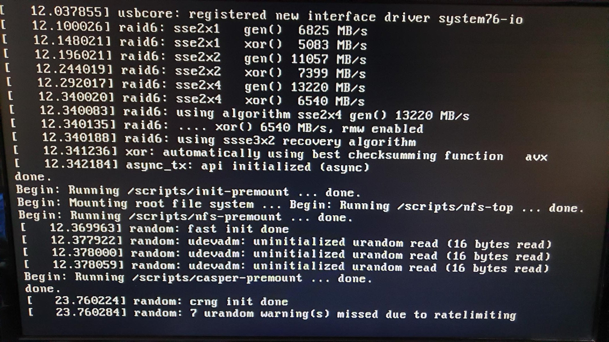

@Old Knitterhemd : Kann keine Option mit IOMMU im BIOS finden. Habe doch was gefunden. War auf disabled. Scheint nun zu funktionieren?
@Photon : Bei Manjaro ist nach wie vor dasselbe Verhalten, da hat sich nichts geändert. Siehe Anhang.
Also das Setup von Pop OS startet nun und installiert.
Mal sehen ob alles rund läuft nach der installation. Vielen Dank vorerst. :daumen:

Das Gigabyte 970-DS3P hat Probleme mit dem IOMMU, damit habe ich mich lange herumgeschlagen.
Manche Distros liessen sich ohne manuellen Eingriff garnicht installieren.
Manche zunächst scheinbar schon, die Probleme kamen dann lediglich später.
Letztlich half bei allen Distros zwei Kernelparameter zu übergeben (auch schon beim Starten mit der LiveCD):
amd_iommu=on
iommu=pt
EDIT: Und dazu im Bios IOMMU einschalten.
Reaktionen: Old Knitterhemd und Photon
