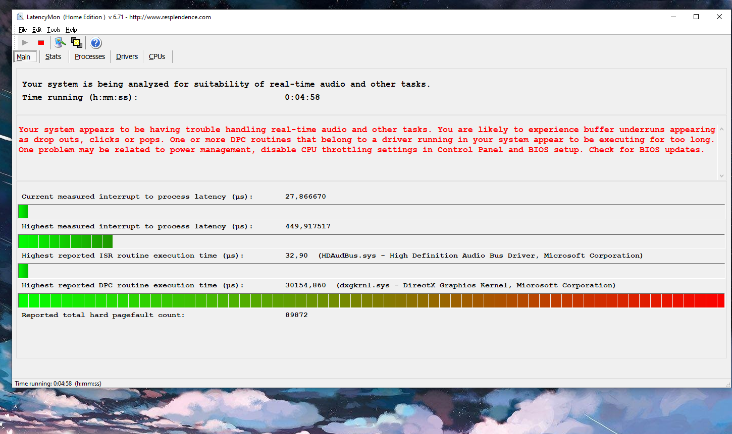

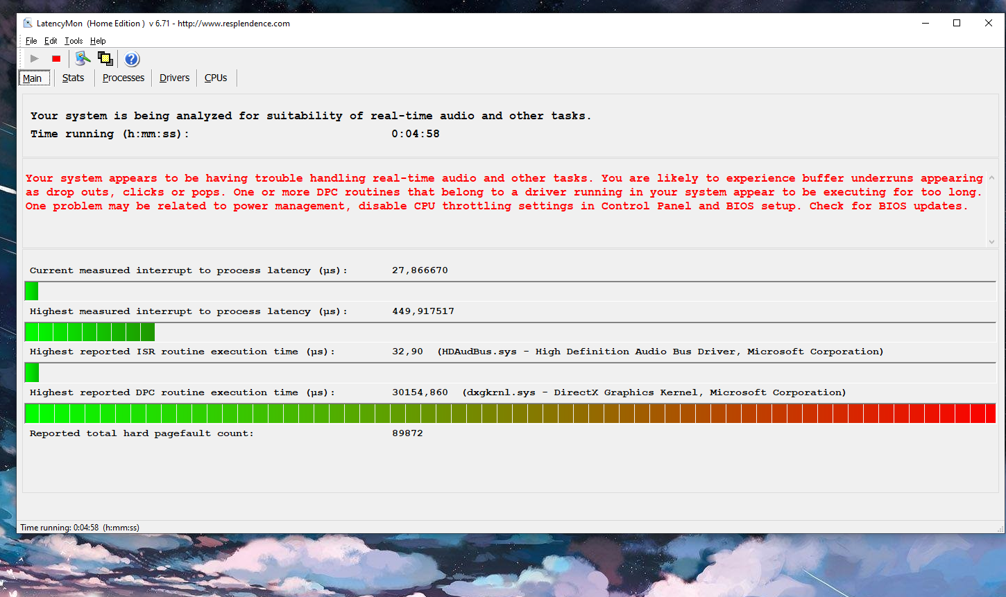

Kryss schrieb:
Downloaden und den (vor start) grünen Pfeil oben links drücken und einfach deinen PC nutzen bzw dein Spiel spielen und dann nachschauen, ob ne Warnung in rot erscheint (anstatt wie bei mir grün)
Habe es mal ausgeführt, ich habe das gesehen wo ich das Spiel geschlossen habe.
Joa dann takte deinen RAM mal auf 3200 CL16 und schau ob es besser wird.
Die Latenz ist krass für so ein System... Ich hatte das teilweise auch aber lange nicht so hoch, wenn ich es mit dem RAM oc übertrieben habe.
Auch deine vielen pagefaults lassen auf ein RAM Problem schließen.
Vg Chris

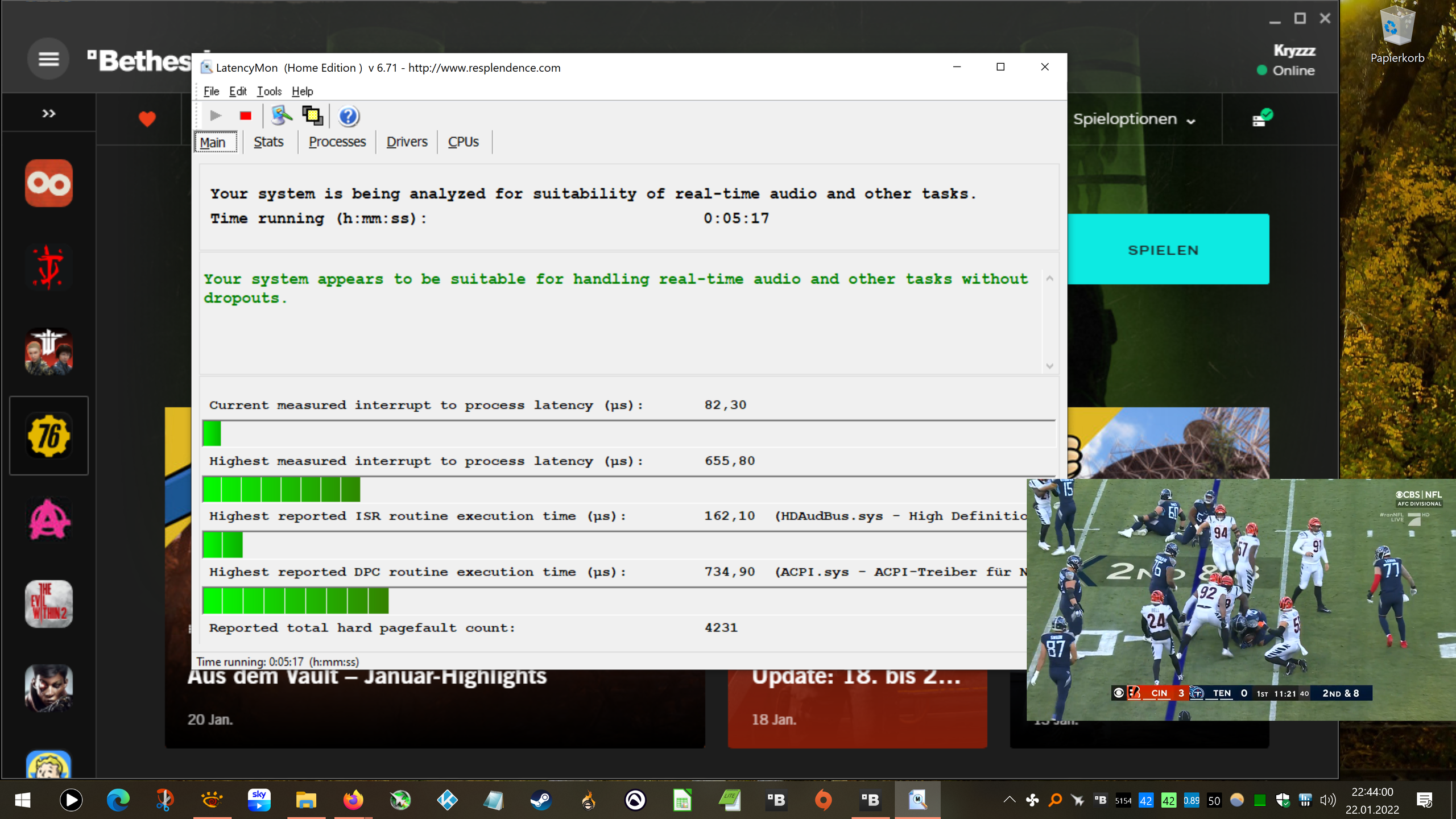

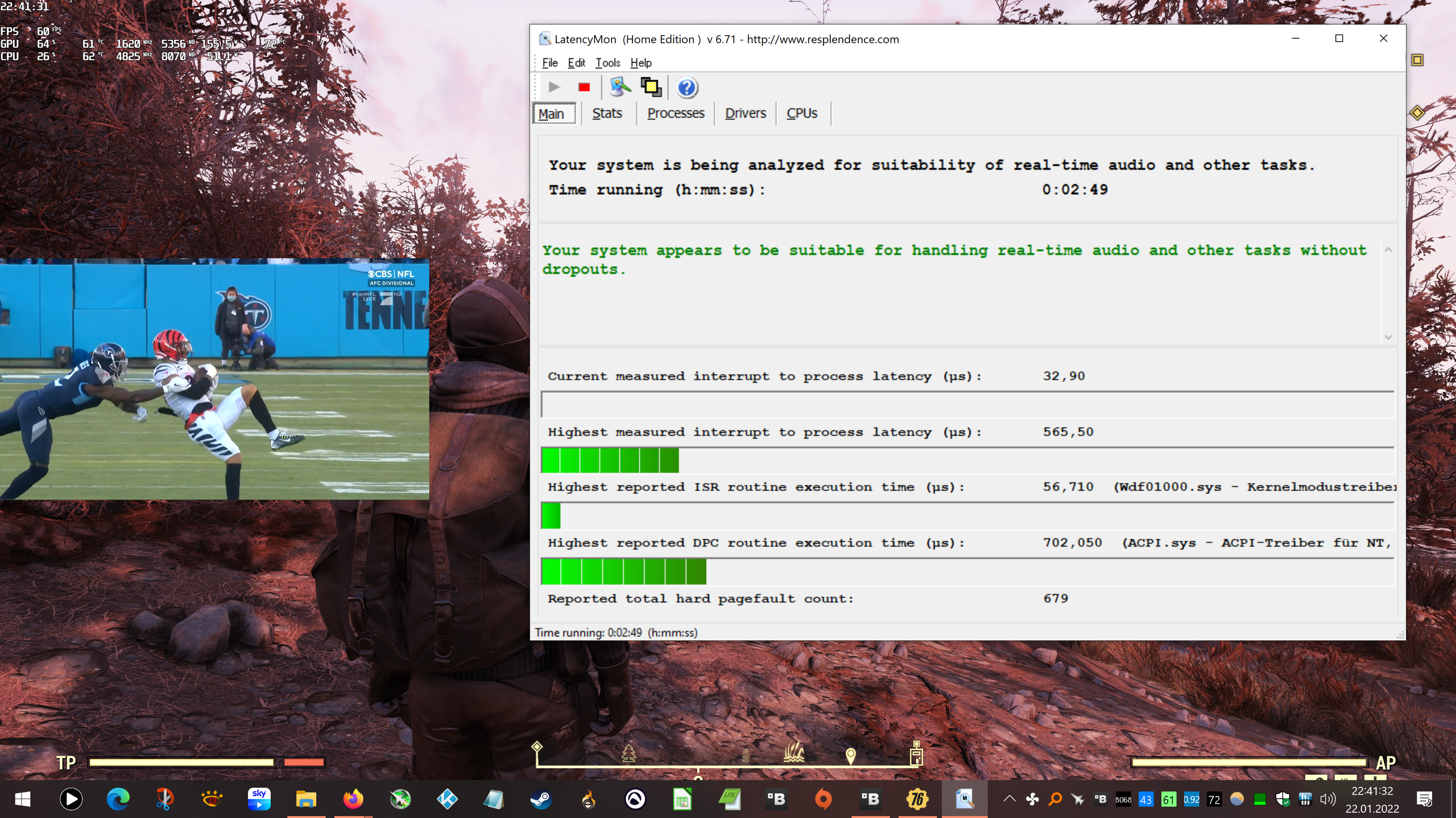

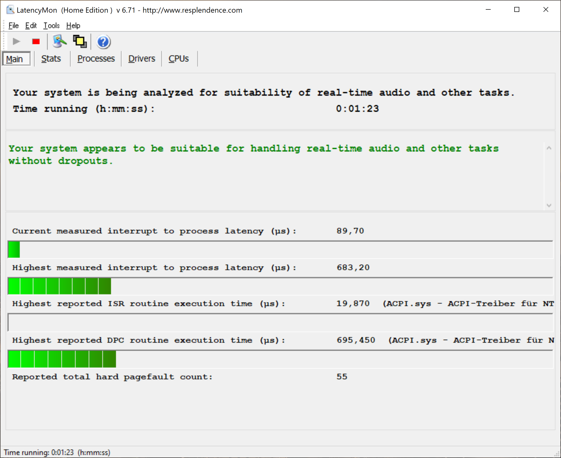

Naja schau mal, ich hab nen wesentlich schwächeren Prozessor und ich tabbe hin und her und kuck nebenbei NFL im PiP Modus Firefox während ich Fallout 76 in 4k ultra spiele... und auch nachdem ich das Spiel schließe, vergleiche einfach selber.
Bei deinem System stimmt was nicht, und ich tippe auf RAM.
Während Spiel:
Ich schließe das Spiel:
Kuck dir alleine die maximale Latenz an und die Pagefaults... Welten.
vg Chris

Du hast in der selben Zeit wie ich 90.000 pagefaults, ich hab 4200. Das deutet schon stark auf ein RAM-Problem hin imho.
@cm87
Was meinst du zu dem Thema? Du bist ein Profi. 90.000 pagefaults in Latencymon innerhalb 5 Minuten?! RAM?
vg Chris

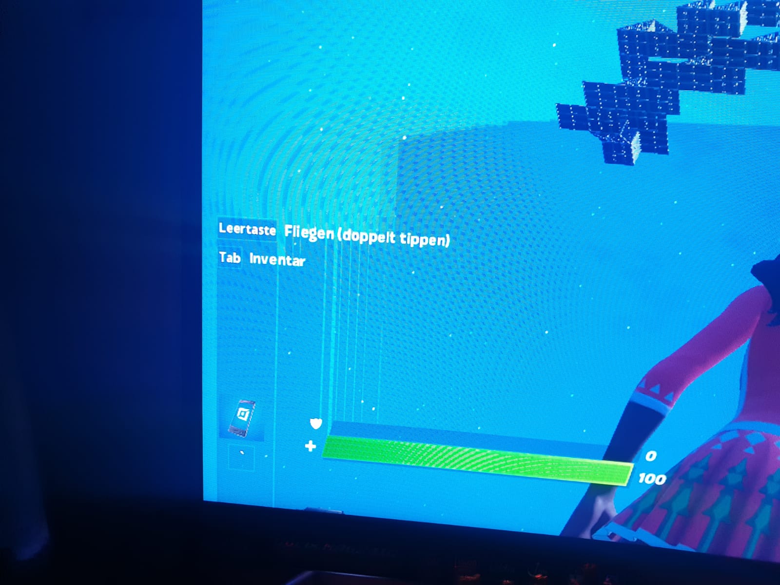

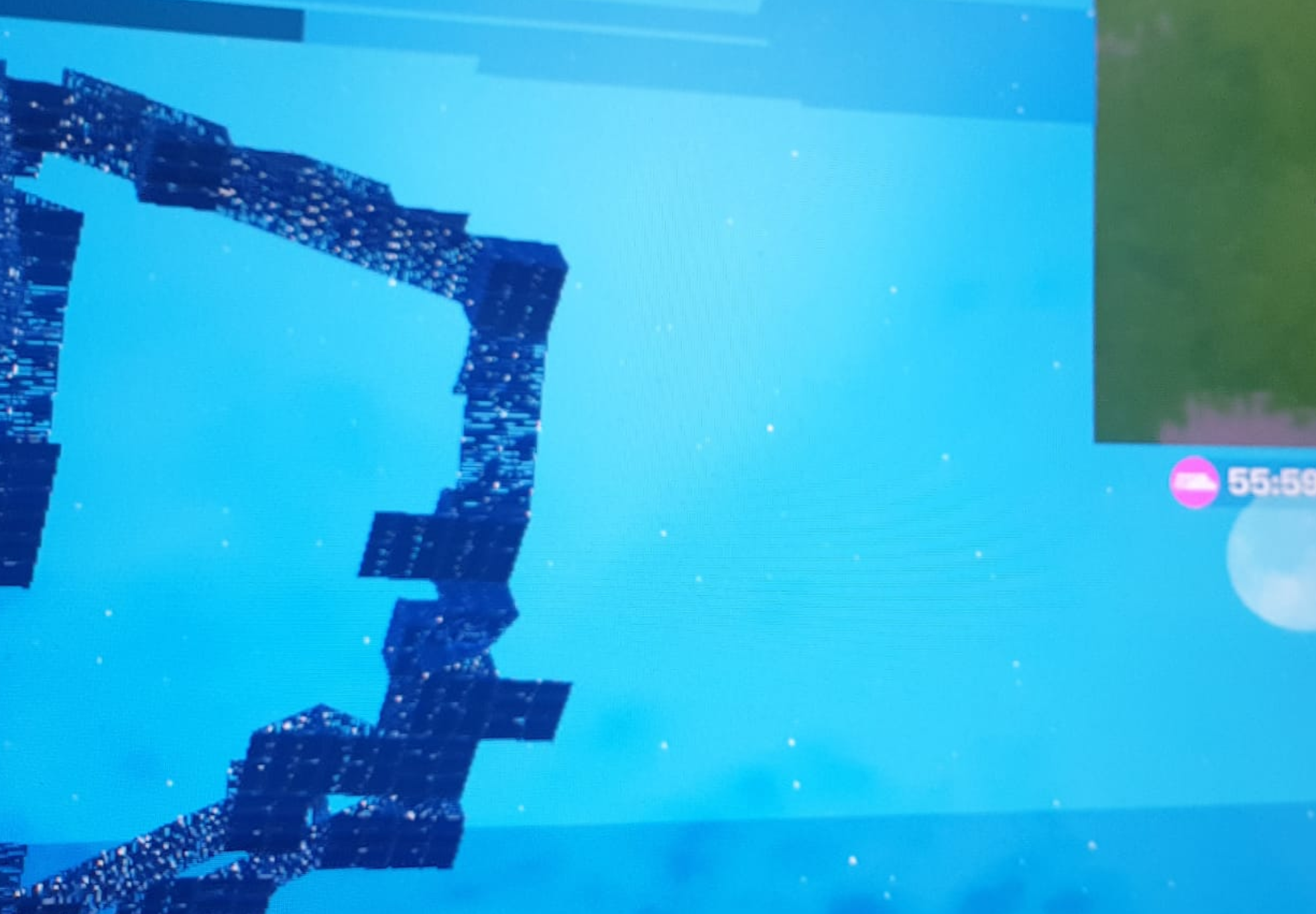

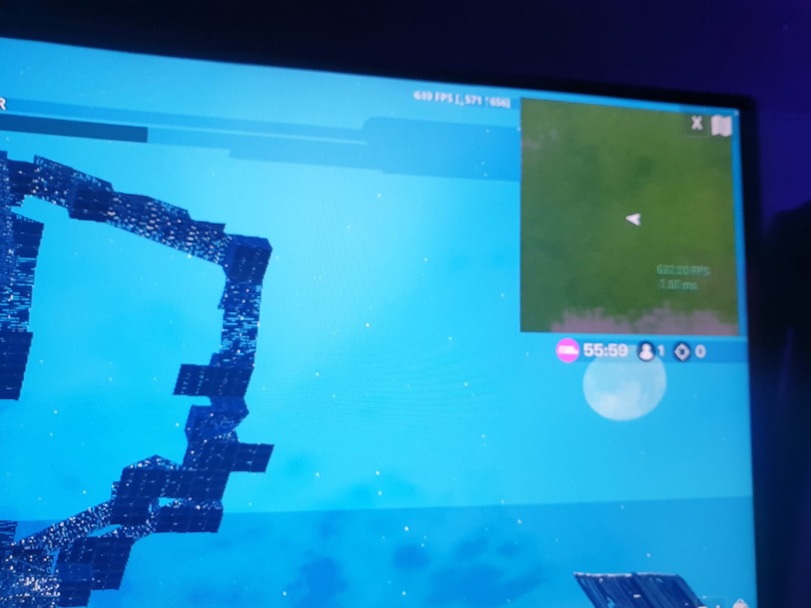

Das gleiche Ergebnis und ab und zu kommt auch so ein Bild
Computafan schrieb:
Ka denke net, werde das jetzt mal machen
Habe auch ab und zu Bildfehler

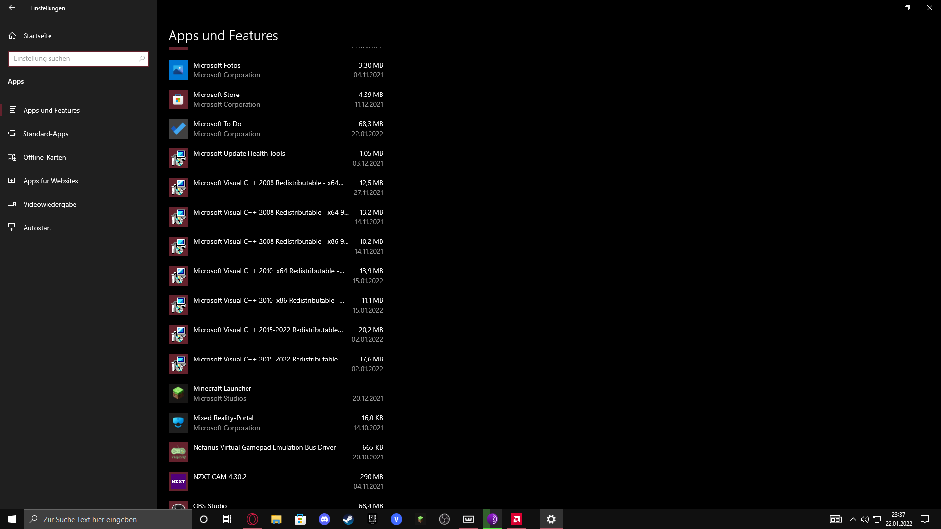

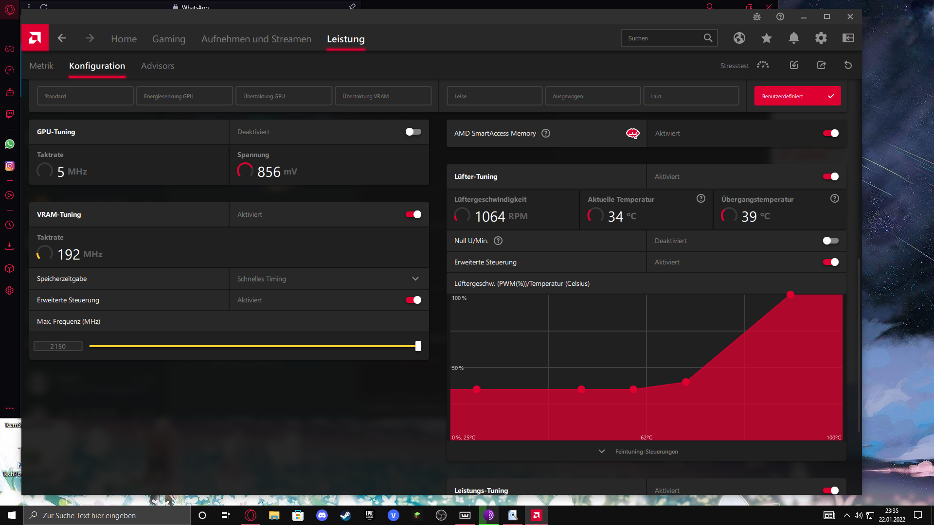

Das ist das einzige was ich gemacht habe
Habe nur das unter Visual
Ok also das deutet dann schon auf defekten VRAM hin.
Wurde da was übertaktet? Wenn ja, raus damit.
vg Chris
