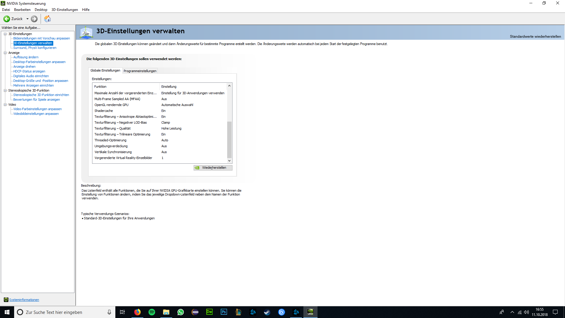

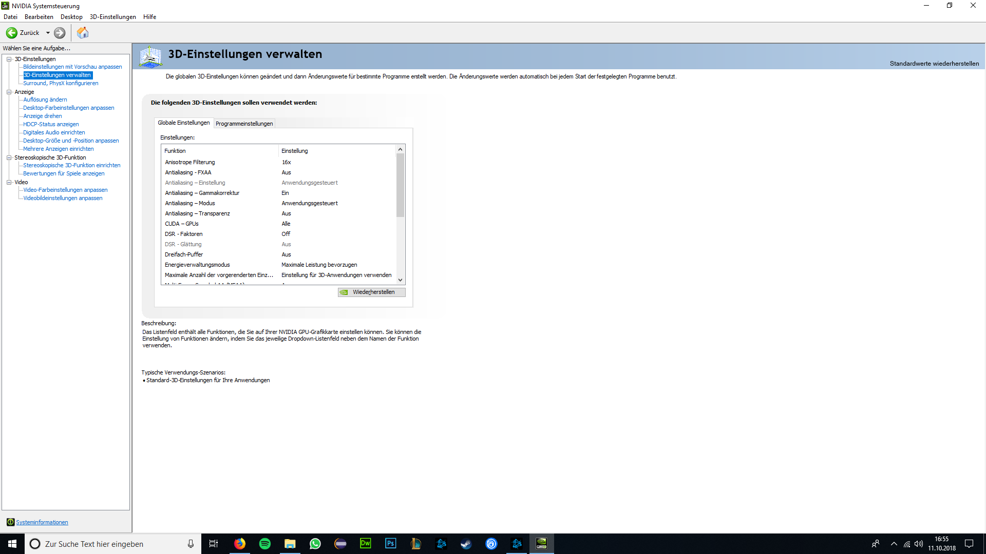

Es springt immernoch rum was sollte ich sonst ändern?
Einfach ignorieren? Oder merkst du irgendeinen Unterschied zwischen 59 ind 60Hz?
Ansonsten den Monitor in Windows auf 60Hz einstellen, falls er auf 59 steht
IM GAME ändern ...
