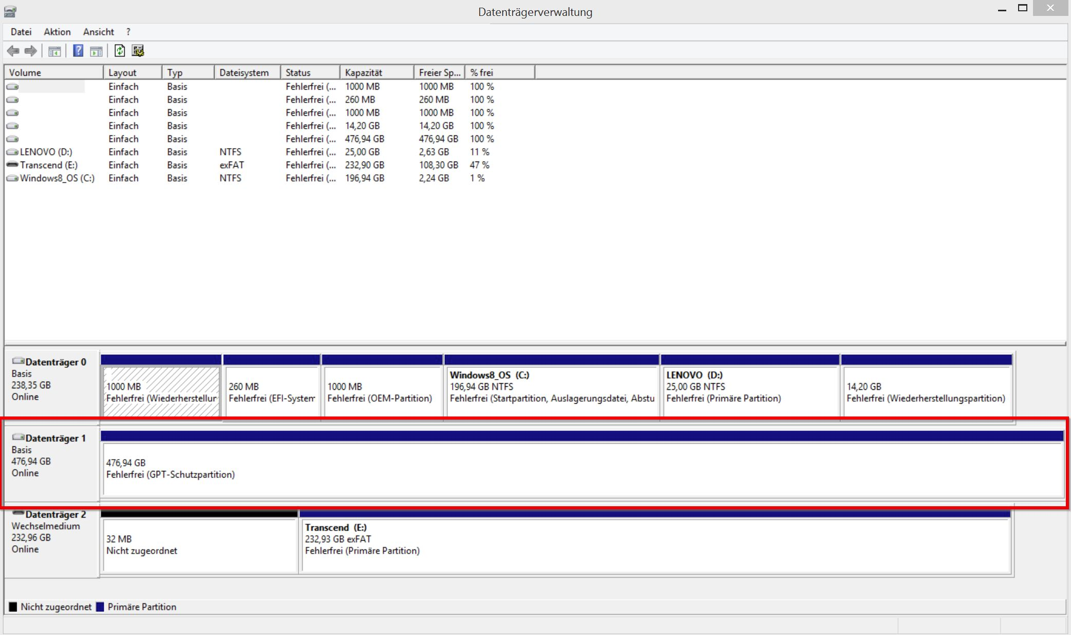

ein Kumpel hat nach einem Kurzschluss (defektes Kabel) im Notebook (win10) das Problem, dass die SSD nicht mehr erkannt wird. Er hat sie ausgebaut, per usb an ein anderes Notebook (win 8.1) angeschlossen, will aber keinen Fehler machen um die Daten nicht komplett zu löschen.
Das zeigt die Datenträgerverwaltung an (Datenträger1):

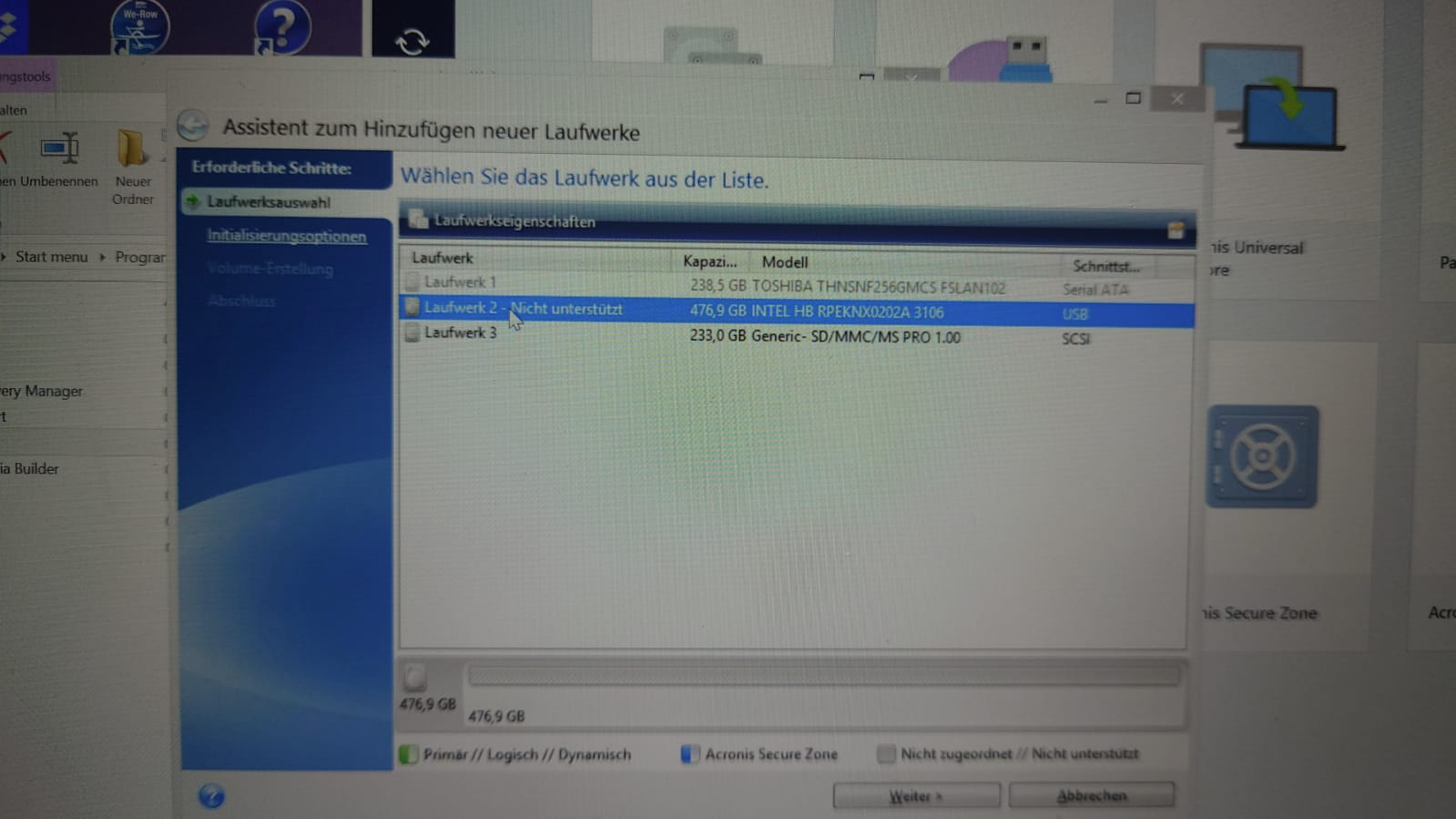

Er wollte als erstes ein Backup mit Acronis Trueimage 2020 machen, die SSD wird aber nicht unterstützt:

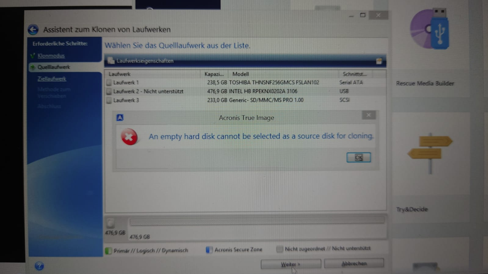

Und Klonen geht auch nicht:

"GPT-Schutzpartition" ...
Ich wäre recht zuversichtlich, dass die SSD an einem UEFI fähigen Rechner im UEFI Bootmodus intern angeschlossen direkt und ohne Hilfsmittel auslesbar ist.

Wollte er ja machen, klappte aber nicht mit acronis.
Er könnte zum Nachbarn gehen, der hat einen Win10-PC. Ist das wirklich so vielversprechend?

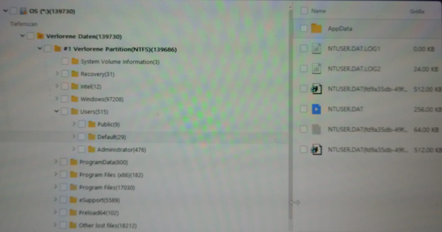

Also, bevor er an Linux geht, er hat jetzt versucht mit EaseUS Data Recovery Wizard die Dateien wieder herzustellen. Das ging ganz gut, allerdings fehlt sein user-Name:
2 Dinge, die ich noch erfahren habe ... anscheinend ist Bitlocker installiert, sieht EaseUS sein user Verzeichnis deshalb nicht? Und die SSD ist eine NVME, also mal einfach so per SATA irgendwo dranhängen ist nicht.
Also doch per Linux booten und dann ...hab grad gegoogelt... Dislocker laufen lassen?

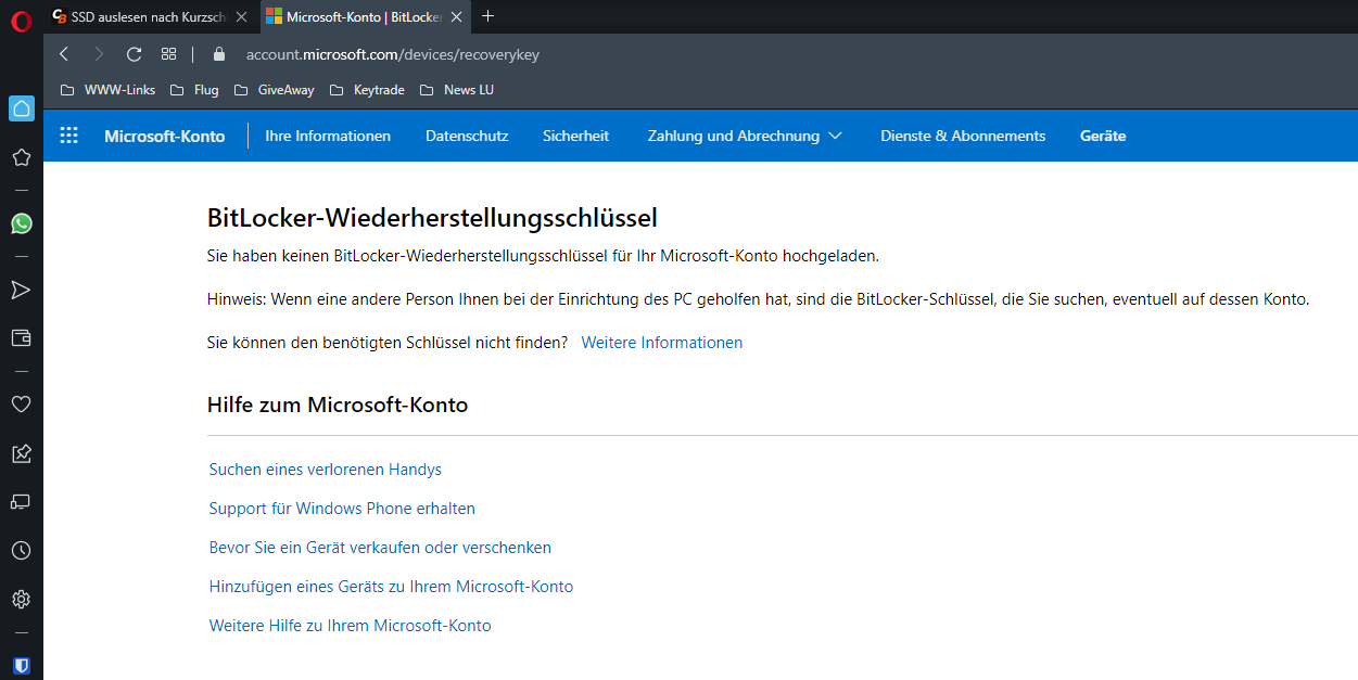

Die Passphrase hat er auf dem MS account unter Geräte gefunden. Bewusst angelegt hat er ihn nicht.
Reaktionen: Grugeschu
Eine solche Passphrase online ablegen führt die Nutzung der Funktion auch irgendwie ad absurdum. So für die Zukunft :)
Stimmt, aber wie gesagt, das hat wohl das System gemacht bzw. war so von Asus eingerichtet. Er hatte nie was mit Bitlocker zu tun gehabt. Kann allerdings auch sein, dass beim Einrichten alles schnell durchgeklickt wurde ... bewusst hat er bitlocker nicht aktiviert.

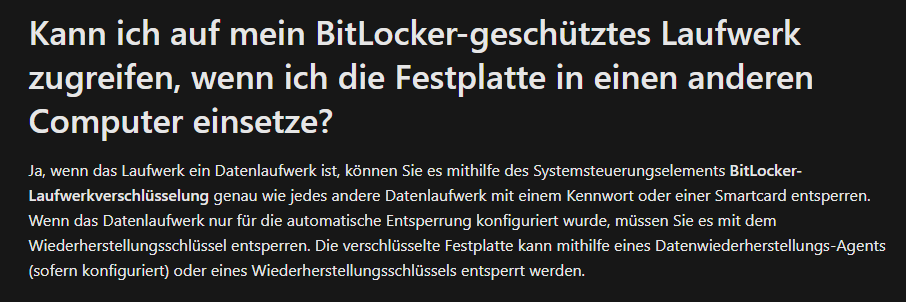

@Ponderosa bitte den ganzen thread lesen. Er hat sich ja den Schlüssel über den MS account besorgt. Ich kann unter win10 auch die Platte entsperren bzw. Bitlocker deaktivieren. Aber wenn ich darauf zugreifen will, soll ich Formatieren, weil die Platte durch den Kurzschluss einen weg hat. Versuche jetzt nach dem Kopieren auf einer intakten Partition die Dateien zu entschlüsseln und darauf zuzugreifen.

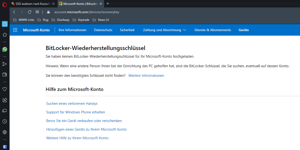

Dann hat er, oder jemand anders, Bitlocker aktiviert, und den Wiederherstellungsschlüssel in seinem Account hinterlegt.
Ich habe am 06/11/21 Windows 11 Clean installiert, ohne den Bitlocker zu aktivieren. Und in meinem Konto ist kein Bitlocker Recovery Key zu finden.
Und wie Asus auf ihrer Webseite schreibt,
※ Hinweis: Hinweis: Bei BitLocker handelt es sich um ein Microsoft-Sicherheitsprodukt zur Verschlüsselung. Asus speichert weder einen Wiederherstellungsschlüssel noch stellt Asus einen Wiederherstellungsschlüssel zur Verfügung. Asus kann den Microsoft BitLocker-Prozess zur Wiederherstellung nicht umgehen.
legt kein Bitlocker an, und speichert auch keinen Bitlocker Schlüssel.

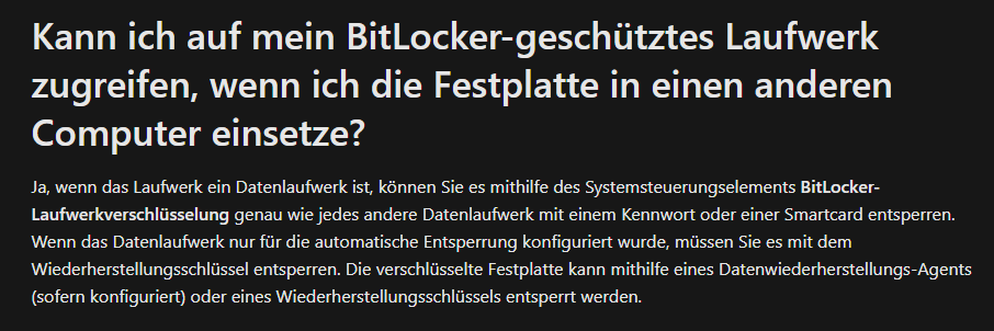

Das könnte klappen, wenn es sich um ein Datenlaufwerk handelt. So wie ich den Text im Bild verstehe. Aber nicht, wenn es sich um sein Laufwerk C: mit der Windows Installation handelt.
Und Ja, ich habe das ganze Thema gelesen.
Was lesenswertes gefunden, kannst dich ja auch mal da melden.
