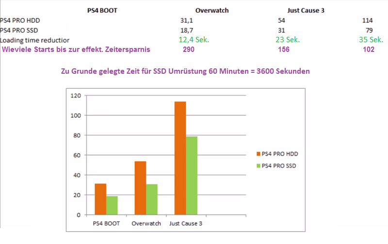

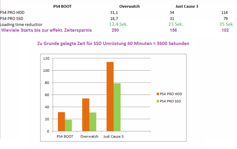

RECHENBEISPIEL
Nehmen wir also an, die SSD Nachrüstung bei der PS4 Pro würde inklusive aller damit verbunden Aktivitäten (Sammeln von Information, Preisvergleich, Onlinebestellvorgang oder Wegzeit zum Fachhandel, Bezahlung, Einbau, vollständige Einrichtung bis zum ursprünglichen Zustand des Systems) lediglich 60 Minuten in Anspruch nehmen. Wobei eine Stunde schon sehr niedrig angesetzt ist. Jetzt kann sich jeder selbst ausrechnen wieviel Ladezeit in Sekunden es einzusparen gilt, bis diese Zeit relativiert ist und man effektiv damit beginnt tatsächlich Zeit beim Spielen einzusparen (siehe Grafik).
Jeder muss wissen was er macht. Ich kann und möchte niemanden etwas vorschreiben.
Aber vielleicht kann ich den ein oder anderen zum Nachdenken animieren.
Hier eine Grafik erstellt anhand von Ladezeitvergleichen (PS4 Pro HDD vs. PS4 Pro SSD) und unter Berücksichtigung der oben genannten 60 Minuten Zeit für die SSD Umrüstung der Konsole. Diese 60 Minuten bzw. 3600 Sekunden gilt es zu relativieren bis man tatsächlich Zeit einspart. Aber seht selbst - Ob es das wirklich wert ist? :confused_alt:
