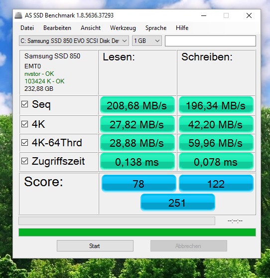

Ich möchte Birni jetzt zwar nicht verunsichern, aber ich würde den SATA-Controller bei NVIDIA-Chipsätzen immer im IDE-Modus (mit dem Standard-IDE-Treiber von Microsoft; pciide.sys) betreiben und damit TRIM mitnehmen. Denn die NCQ-Implementierung ist entweder nicht gut oder nicht wirklich vorhanden, wie dieser Screenshot hier zeigt:
neue-bitmap-jpg.552453
Also ich sehe da nichts von NCQ. Vorteil durch den Pseudo-AHCI-Treiber von NVIDIA ist gleich welcher?

Madnex, bist Du sicher das der nvstor nicht auch im IDE Modus funktioniert und auf dem Screenshot im IDE Modus genutzt wurde?
Ohne es jetzt überprüft zu haben, meine ich, dass die nForce Chipsätze ohne AHCI-Support nur "IDE" und RAID als Einstellung für den SATA-Controller kennen. Der proprietäre NVIDIA-Treiber diente also als "Softwareaufsatz" um die erweiterten Funktionen der Hardware nutzen zu können (ein separater Modus war da eigentlich gar nicht notwendig). Aber es ist schon so lange her als ich mich mit diesen Chipsätzen beschäftigt habe. Mit Sicherheit sagen kann ich das jetzt auch nicht mehr. Ich meine aber mich daran zu erinnern, dass die aktuellste Chipsatzserie von NVIDIA durchaus AHCI unterstützt und auch den Standard-AHCI-Treiber von Microsoft nutzen kann. Wenn es Birni ausprobieren möchte, werden wir es dann ja sehen.
