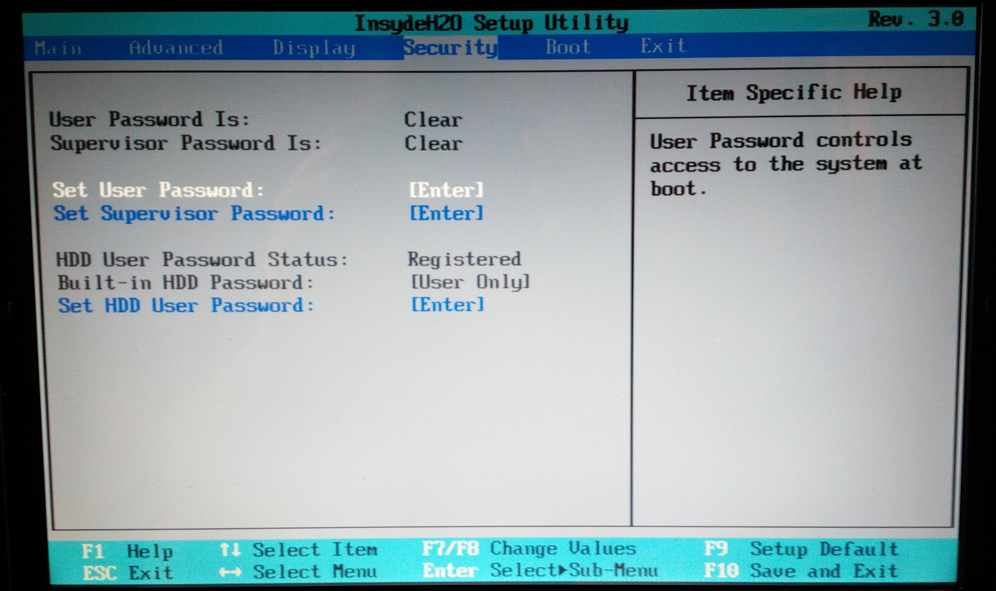

Tatsächlich, da scheint eine Art Passwort gesetzt zu sein. Wenn ich versuche zu booten werde ich zur Eingabe aufgefordert. Allerdings meine ich mich zu erinnern nie selbst eins gesetzt zu haben. Kann auch nicht mehr von USB aus booten, dort will er auch nur das SSD-Passwort. Via BIOS kann ich das Passwort setzen, wird anscheinend aber nicht gespeichert, wenn ich das dort gesetzt bei der Aufforderung eingebe, werde ich wieder gefragt. Kann ich das irgendwie sonst löschen?

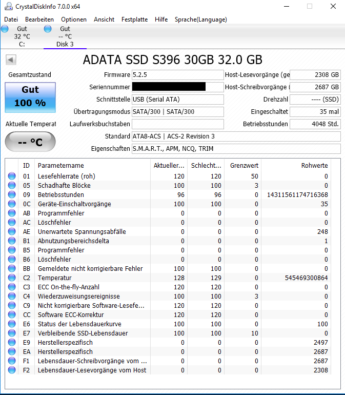

Mit CrystalDiskIndo sithet alles toll aus.
Einzig die Temperatur wird nicht angezeigt, - kann aber sein das dort garkein Sensor verbaut worden ist.

Die Menüpunkte habe ich nicht, bei F1 passiert nichts, das einzige was im BIOS zu finden ist:
Das sagt leider nicht so viel aus, aber poste trotzdem mal den Screenshot davon.
Ja, da hast du völlig recht. Im nach hinein sind mir die Denkfehler auch aufgefallen. Das HDD-Passwort im BIOS ist wohl auch nochmal ein zusätzliches. Das Tool war GParted (Version 0.13.1-git), das andere Formatierungstool wiederum unterstützt kein secure erase, nennt sich Active KillDisk (v10.0.6.0).

Es gibt nur ein User- und ein Masterpasswort und im BIOS kann man eigentlich immer nur das User Passwort setzen und da gibt es kein zusätzliches. Das Masterpasswort wird ab Werk gesetzt und man kann es hoffentlich entweder vom Hersteller erfahren oder ergooglen. Damit kann man dann auch ein Secure Erease ausführen, zumindest unter Linux mit hdparm.
Im Laptop scheint es nur User sowie "Supervisor" Passwort zu geben.
Beide sind in den BIOS defaults leer, - oben Post #6 ein Screenshot vom BIOS.
Masterpassword = Supervisor Password?
Klappt es auch mit extern angeschlossenen Geräten?
Das sind Passworte um ins BIOS zu kommen, die haben nichts mit der HDD zu tun, sollten sie jedenfalls nicht. Dafür gibt es weiter unten das HDD Passwort und Registered dürfte darauf hindeuten, dass eines gesetzt ist.
Achso, auf die HDD/SSD bezogen.
