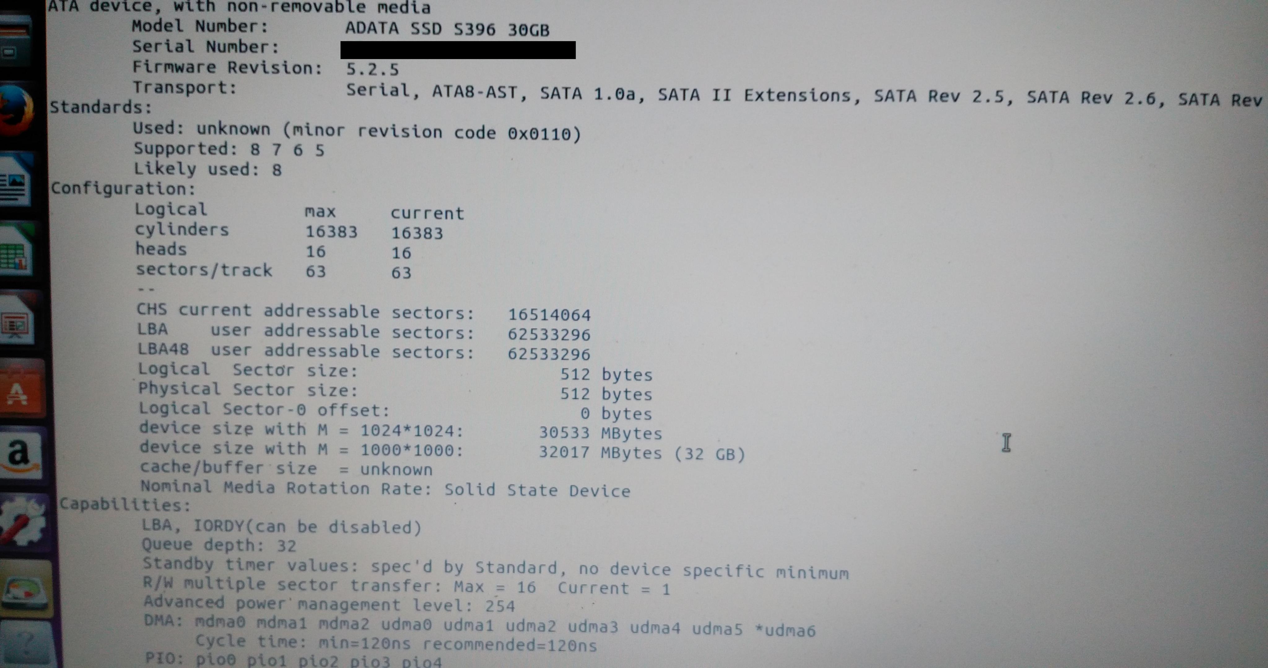

SSD kann nicht initialisiert werden, verschiedene Fehlermeldungen...
- Ersteller o_0
Dann ist es das falsche Passwort. Welches Programm hattest Du für das Secure Erease genommen?o_0 schrieb:der secure erase Befehl von oben auf C kommt "Input/Output error"
Samsung ist da recht kulant und hat schon bei einigen die eine gebrauchte SSD mit gesetztem Passwort gekauft haben, diese wieder zurückgesetzt, aber ob AData das auch so handhabt und ob die noch Garantie hat?Hallo32 schrieb:Dann klingt es nach einen Garantiefall.
Wie oben beschrieben:
- Garantie leider weg, älter als 3 Jahre.
- Benutzt gparted, ältere version der ultimate boot disk (winv)
Ich schätze gparted setzt da ein random passwort oder lässt es einfach leer.
Die üblichen verdächtigen habe ich schon alle durchprobiert, bisher kein Erfolg.
Gibts da keine hau-drauf-methode?
Kann doch nicht sein das dieses sinnlose passwort-setzen mir die SSD jetzt unbrauchbar gemacht hat.

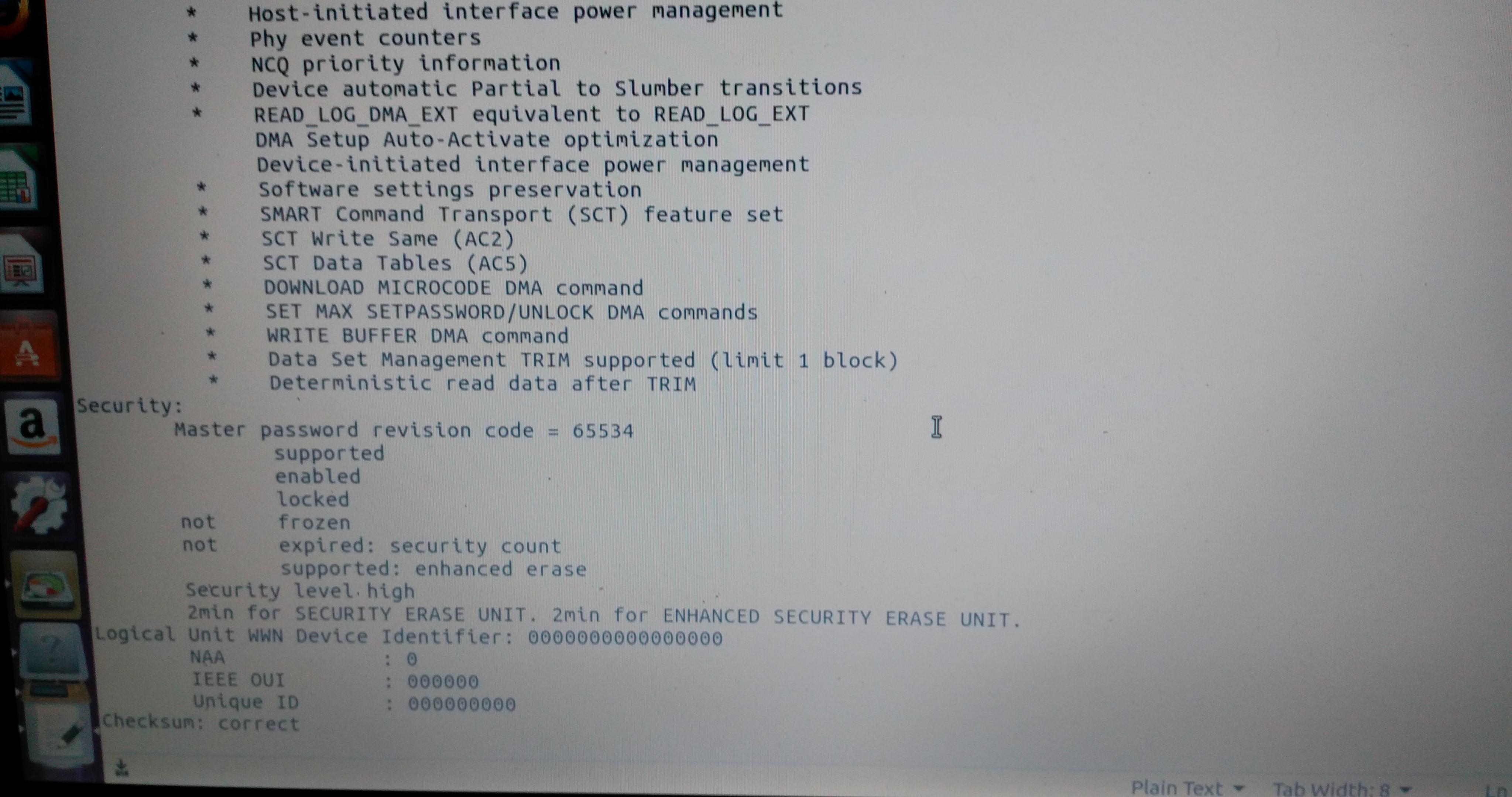

gparted habe ich nie für ein Secure Erase genutzt, aber bei partedmagic sollte man laut Anleitung das Passwort einstellen und auch noch mal sehen können, denn ein Passwort zu setzen welche man nicht kennt, ist natürlich überhaupt nicht zu empfehlen. Ich würde sowieso immer empfehlen ein Secure Erase nur wie hier beschrieben direkt in der Shell auf Befehlsebene auszuführen. Wenn Du einen Weg findest entweder das User Passwort rauszufinden welches gesetzt wurde oder an das Masterpasswort zu kommen, da sudo hdparm --user-master m --security-erase ADATA /dev/sdc ja offenbar nicht funktioniert hat, dann hast Du noch eine Chance, sonst ist es nun nur noch ein Briefbeschwerer. Wenn Du das gesetzte Passwort noch rausfindest, dann machst Du das Secure Erase mit sudo hdparm --user-master u --security-erase passwort /dev/sdc, also u statt m und passwort eben durch das Passwort ersetzen.
o_0 schrieb:- Benutzt gparted, ältere version der ultimate boot disk (winv)
GParted selbst scheint keine Option für ein Secure Erase zu haben. Wie hast du dieses ausgeführt?
o_0 schrieb:Ich schätze gparted setzt da ein random passwort oder lässt es einfach leer.
Einfach leer lassen dürfte nicht funktionieren.
o_0 schrieb:Gibts da keine hau-drauf-methode?
Firmware komplett neu flashen. Mir ist aber kein Weg bekannt wie man es als Kunde machen kann. Bei den aktuellen Preisen würde sich der Aufwand auch eher nicht lohnen.
o_0 schrieb:Kann doch nicht sein das dieses sinnlose passwort-setzen mir die SSD jetzt unbrauchbar gemacht hat.
Stichwort Firmware Bug.

Daran denkt man bei einem Sandforce zwar immer zuerst, aber jede SSD oder HDD wird unbrauchbar, wenn man ein User-Passwort setzt und dieses vergisst bzw. nicht kennt. Dann kann nur noch das Master-Passwort helfen, aber auch das kennt man ja meist nicht bzw. findet es nur durch Glück im Netz heraus.Hallo32 schrieb:Stichwort Firmware Bug.
Wobei man das aber ändern kann.o_0 schrieb:soll das Passwort password sein
Mit u oder m sagt man eben, ob nun das User oder das Master Passwort verwendet werden soll und daher muss u oder m halt zum angegebene Passwort passen. Wenn Du es nun mit password und u probiert hast und es ebenso wie mit ADATA und m auch nicht klappt, dann stimmen beide Passwörter nicht.o_0 schrieb:Der Befehl mit u statt m kannte ich nicht, hatte bisher immer mit m probiert, nun auch password mit u, was nun eigentlich endlich klappen sollte - kein Erfolg.
Wenn man ein Secure Erase macht, muss das aber sein und die Toolboxen die sowas anbieten, setzen alle ein Passwort welches dann beim eigentlichen Secure Erase auch wieder gelöscht wird, daher merkt man es eben nicht so wirklich, dass ein Userpasswort gesetzt wurde. Dumm ist es eben, wenn das Secure Erase nicht klappt, dann bleibt das Passwort eben gesetzt. Daher empfehle ich auch möglichst auf Secure Erase zu verzichten, eben um zu verhindern das genau sowas wie hier passiert.o_0 schrieb:Bisher hatte ich nie ein Passwort gebraucht oder meine mich erinnern überhaupt eins setzen zu können, war mir bisher völlig neu
Extern über eSATA sollte es keine Probleme geben, über USB gibt es aber einen ganze Übersetzungslayer dazwischen und der unterstützt nicht alle Befehle und macht da vieileicht Fehler, was die SSD unbrauchbar machen würde. Von daher kann ich es schon verstehen, dass die Toolboxen sowas nicht unterstützen, auch einfach um das Risiko zu mindern, denn man könnte ja unmögliche alle Kombinationen von USB-SATA Bridgechips und Treibern (es gibt ja auch noch UASP, da geht man noch einmal über das SAS Protokoll) durchtesten.o_0 schrieb:Hilfreich wäre es ja wenn die ADATA-SSD-Toolbox die extern angeschlossene SSD erkennen würde.
