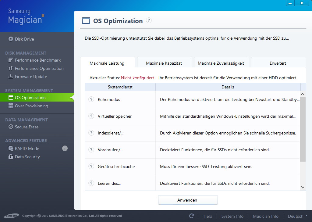

Partitionierung ist okay. Der Assistent wird diese auf der SSD verkleinern, was hier geht, da die HDD wenig belegt ist (nur ca. 300 GB von 1 TB genutzt). Ich empfehle freilich zukünftig eine eigene Partition für persönliche Daten (alles außer OS und Programme).
SSD-spezifische Optionen im Betriebssystem sind kein Problem. Installiere Dir im Anschluss die Samsung-Software Magician 4.9.7 und gehe zu OS Optimization. Firmware-Updates lassen sich damit auch einspielen (meine 500GB EVO hat EMT02B6Q).
