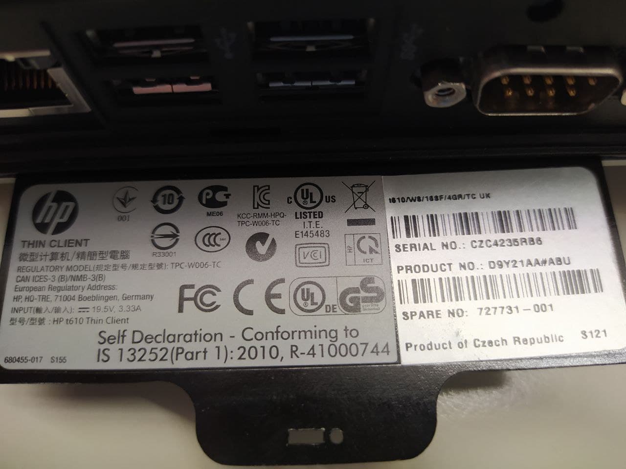

Verwendest du so einen HP Thin Client, in dem dieses SATA-Drive mal ursprünglich eingebaut war?
Welcher ist das, oder welcher war das überhaupt?

Das kann ich dir am Montag sagen.
Ich habe Andi die SSD zur ner Retro Lieferung dazu gelegt.
Ja stammt aus einem HP Thin Client, welcher genau schau ich nach. Liegt noch im Regal

Welcher Client war's denn jetzt? In unseren t630 im Büro ist so ein Teil von Physon drin, ist aber kein SATA sondern PCIe, oder doch M.2 SATA.
Reaktionen: andi_sco
Das könnte Dir vielleicht konkretor sagen, wenn er noch Daten dazu findet.
