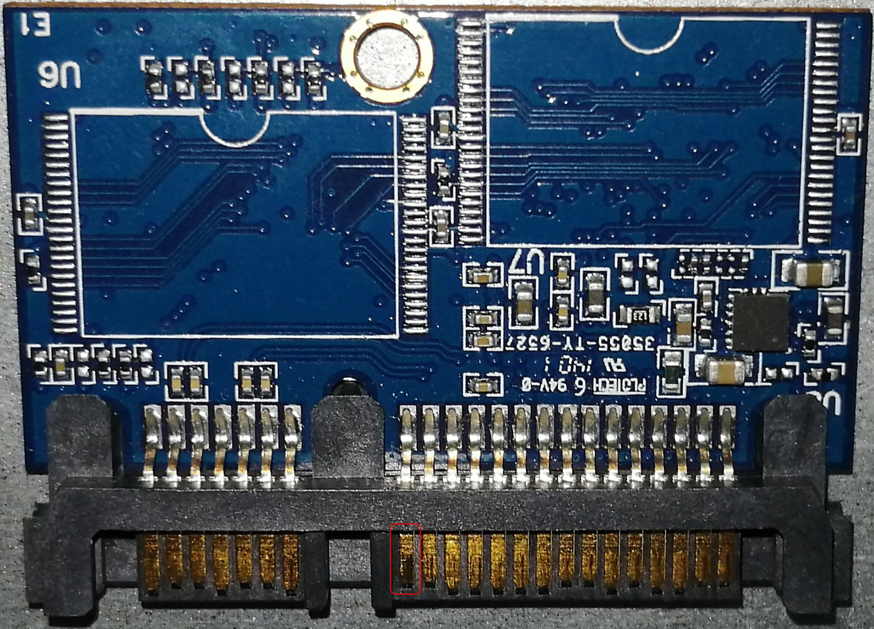

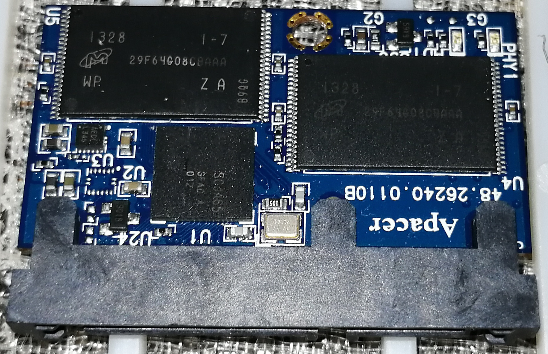

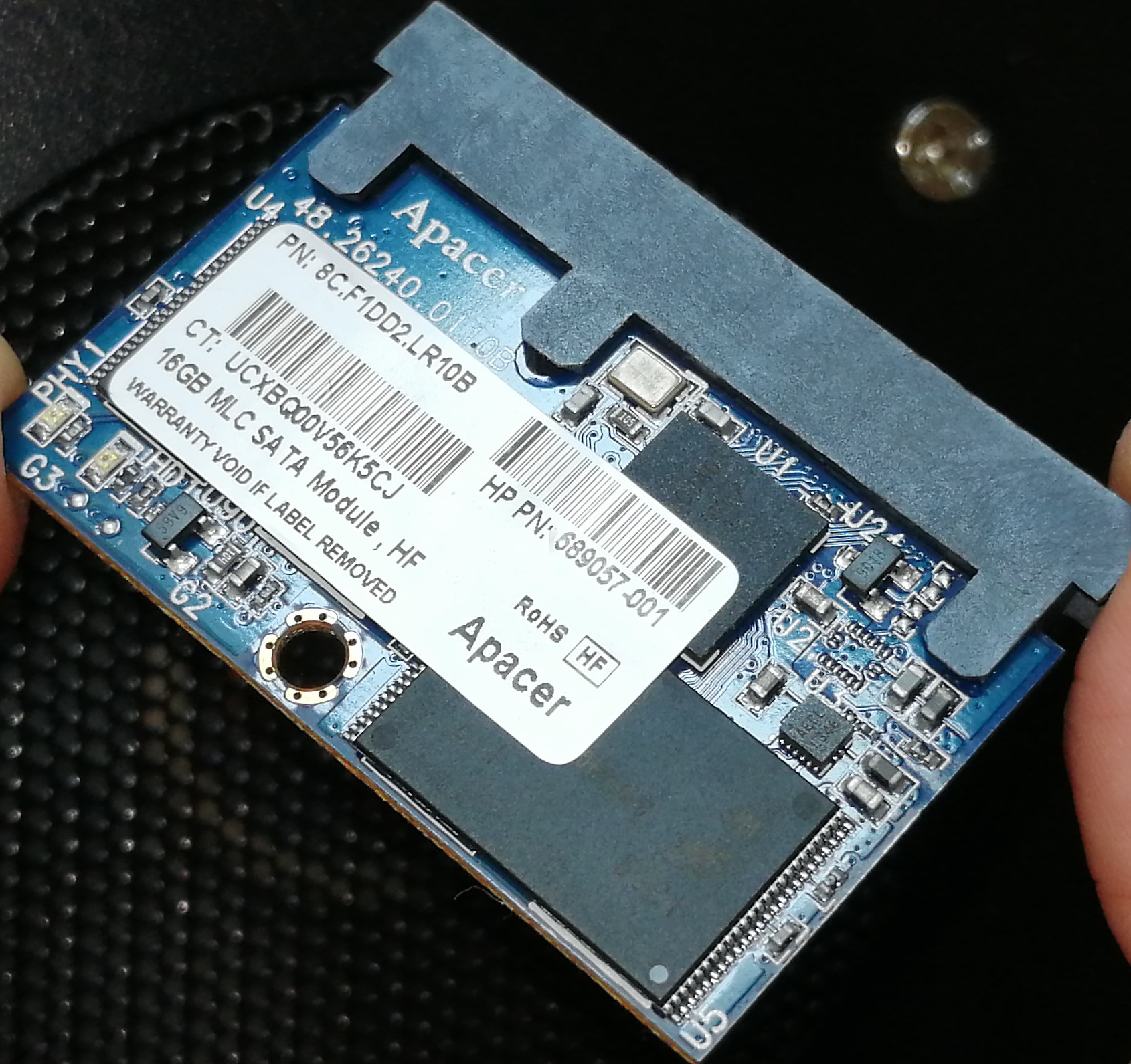

Kontakte scheinen okay zu sein.
Einzig der rotmarkierte im 3. Bild könnte evtl. Probleme machen.
Bitte nochmals ein Foto von dieser Stelle mit entsprechender Beleuchtung machen, ob das nur Schatten sind ... oder evtl. doch verdreckt/korrodiert oder dergleichen.
Reaktionen: andi_sco
Liegt an einer Spiegelung

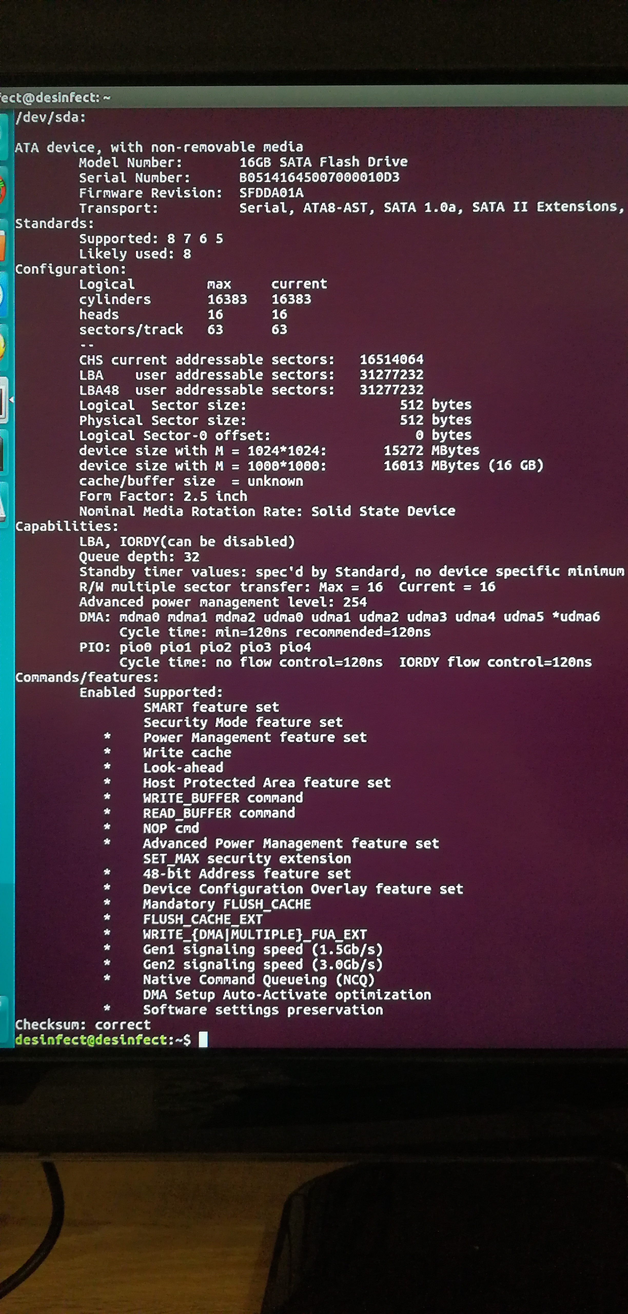

Wenn die HDD mit Windows 10 angeschlossen ist:
Wenn nur die 16 GB SSD angeschlossen ist:
Kannste scrollen wie du willst
Ja, Leiterplatte und -bahnen sehen 1A aus.
Naja, kommt auf den eingegebenen Befehl an:
Parameter -I wie in den Anleitungen eingeben und Du erhältst (hoffentlich) nur die wichtigen Zeilen.

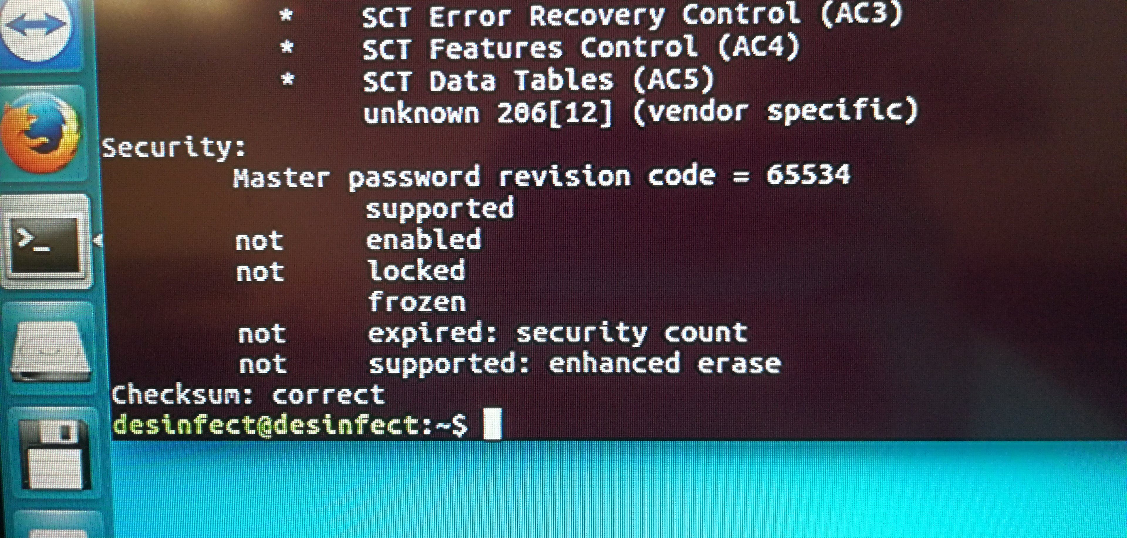

Jedenfalls scheint der Security-Modus (oder was auch immer) eingefroren zu sein:
Probiere mal den folgenden Part ab "sudo systemctrl suspend":
https://wiki.ubuntuusers.de/SSD/Secure-Erase/#Loeschen-mit-Secure-Erase

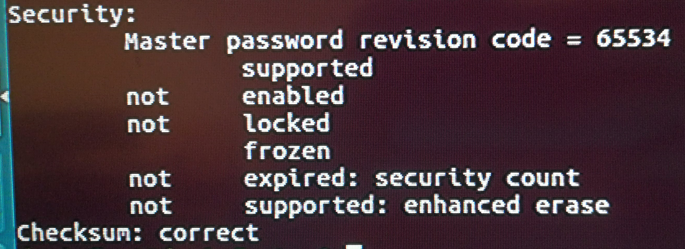

Aber er zeigt doch an, dass er "frozen" ist ... und "enhanced erase" not supported ist.
Es steht vor "frozen" kein "not". 😉
Vielleicht ist auch "sda" nicht korrekt, da noch andere Datenträger angeschlossen sind.
Dann passe das bitte an. Reichen Deine Linux-Kenntnisse so weit, Andi?
Sofern, die HHD mit Win 10 angeschlossen ist.
Sobald nur die SSD angeschlossen ist, zeigt er das überhaupt nicht an.

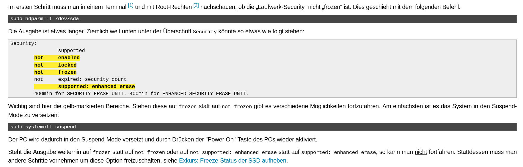

zu dem "Frozen'-Status: https://www.heise.de/tipps-tricks/SSDs-loeschen-vollstaendig-und-sicher-4317918.html
Sollte die SSD mit dem Hinweis “Frozen” gesperrt sein, kann es helfen, den PC über “Logout" > "Suspend Computer” in den Ruhezustand zu versetzen und dann wieder zu starten.

Mit dem Apacer-Tool hat er leider nichts angezeigt bekommen.
Also bleibt uns z.B. die Ubuntu-Variante zum De-Freezen.

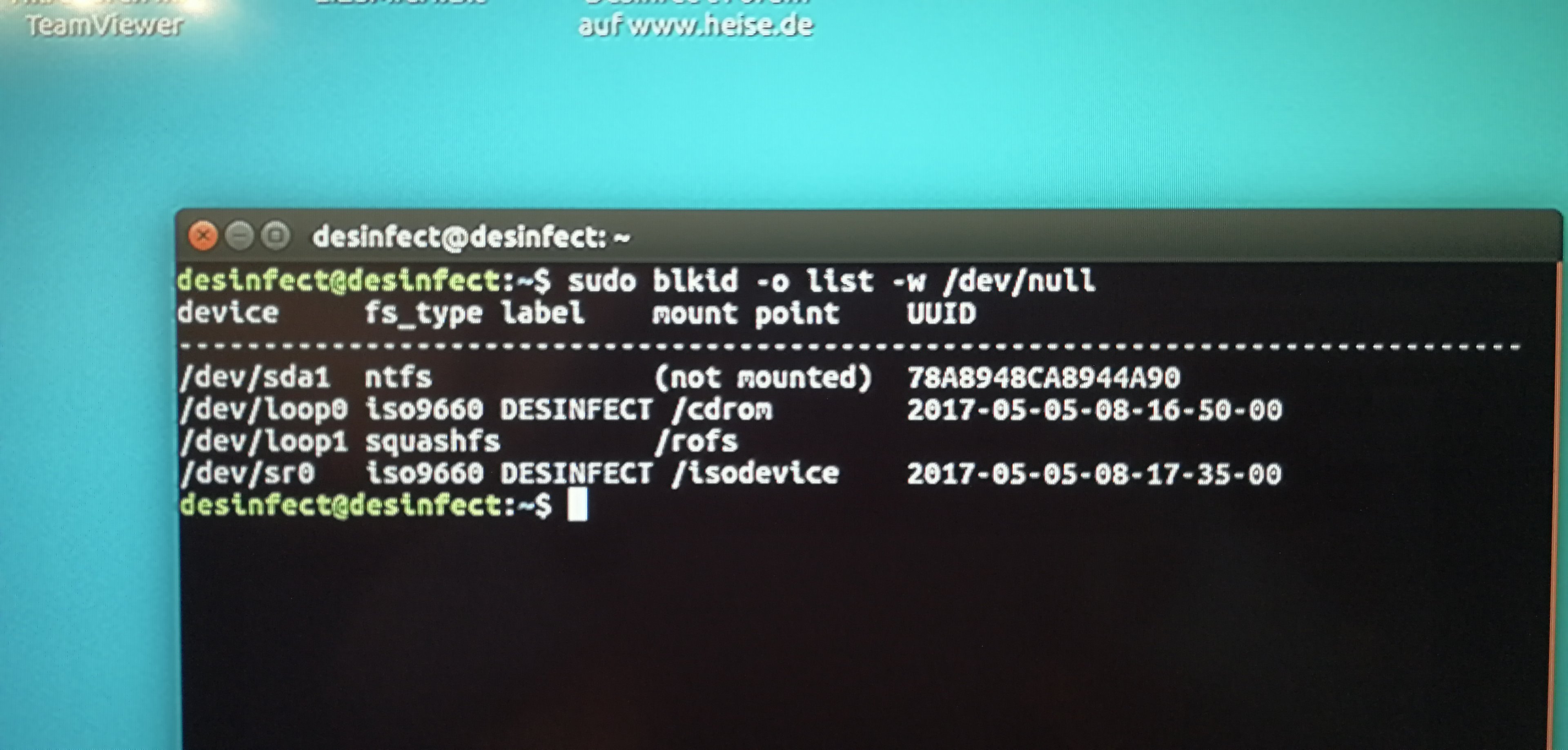

@andi_sco
Okay.
Öffne die Konsole in Ubuntu.
Dann gib bitte sudo blkid -o list -w /dev/null ein.
Der Download dauert bei mir auch noch.
Mal sehen, ob ich Ubuntu unter Win10 zum Laufen bekomme.
Da scheint gerade eine Platte mit Windows auf /dev/sda angeschlossen zu sein, welche aber nicht gemounted ist.
In Windows wäre das Pendant ein Datenträger mit Win-Partition, aber kein Laufwerksbuchstabe zugewiesen.
Ist das bereits die Apacer-SSD?
