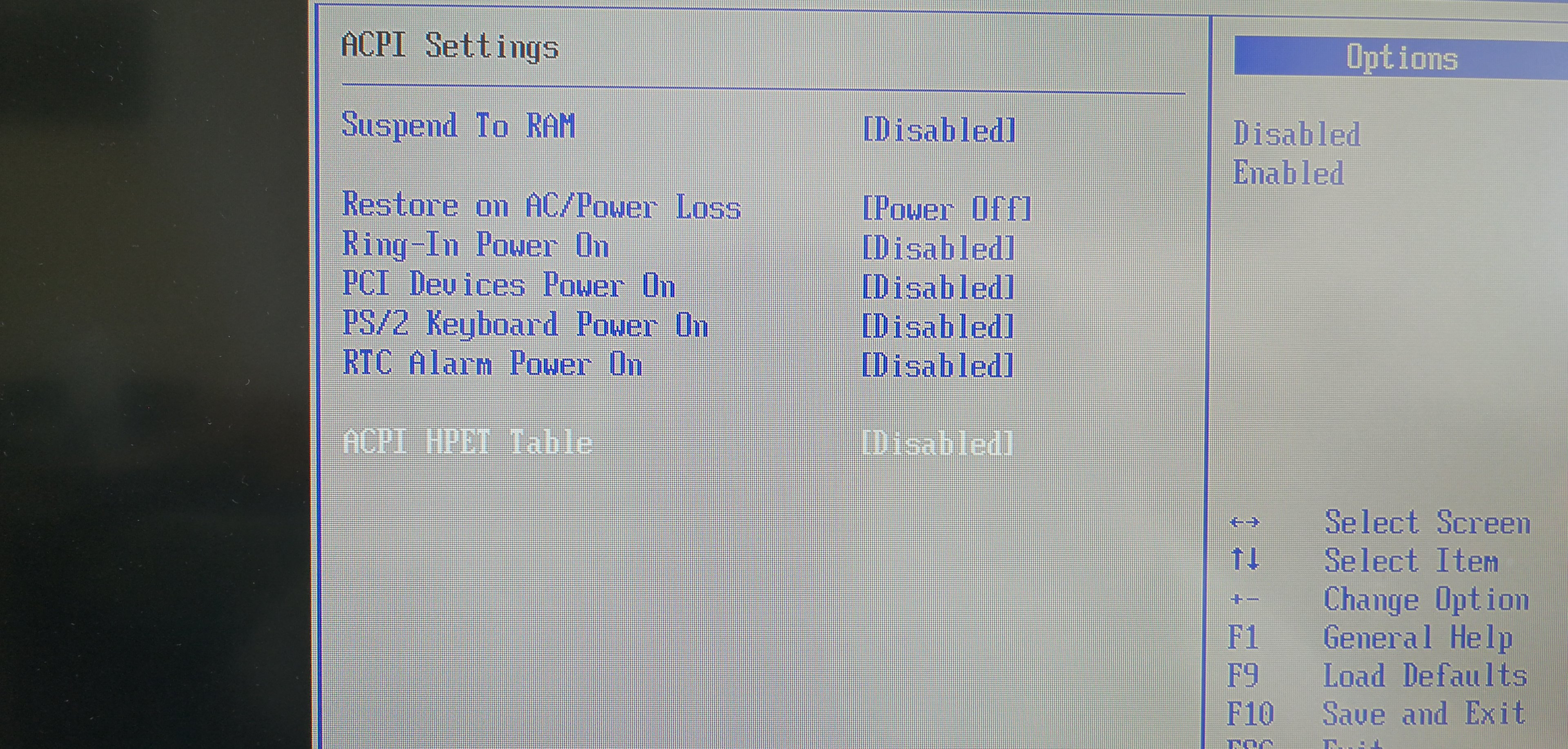

P.S.
"Suspend to RAM" könntest Du im BIOS (siehe Foto) aktivieren wegen dem Trick zum de-freezen.
Ansonsten bleiben aber noch das Abziehen von Kabeln (SATA, Power+SATA) als Alternativen dazu.
"ACPI HPET Table" bitte dann auch gleich mit aktivieren.
